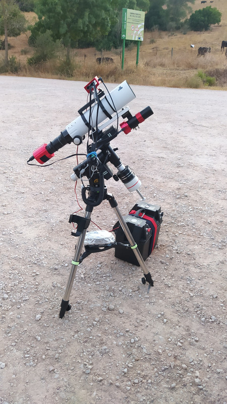

Retomo el hilo porque ahora es cuando me voy a hacer con la batería liviana para mis próximas salidas que espero que sean mas constantes.
Ya me hice con una caja de baterías grande para baterías de 95 ah como poco, tiene dos salidas de mechero mas dos usb, además de un voltímetro. Pero esta pendiente de una nueva batería en un futuro y esto es para otro tipo de salidas.
Le he instalado un amperímetro y anoche la puse a prueba.
Me dio para el ASIAIR, la 533mc la 462mc la nueva montura que no es la azgti, sino una E.S. que apenas consume nada, mas un cinta calefactora y todo me daba 1 amperio y tope 1.11, lo único que la cámara la puse a tan solo 0ºC. Esta noche si puedo y sino en breve hare mas pruebas, pero tengo la sensación que ese es el consumo, no mas.
Ahora vienen las afirmaciones y las preguntas.
Quiero una batería que de siempre 12 voltios, no que a media carga baje de 12.
A ser posible de litio, si tiene que ser AGM o similar no me importaría, pero por peso lamentándolo mucho no puedo respetar ese 50% de consumo, lo que reducirá los ciclos a unos 300, pero que considero como suficientes.
Tengo una duda, por ejemplo. Este modelo https://autosolar.es/baterias-agm-12v/bateria-agm-12v-22ah-ultracell-uc-20-12    Pone 22Ah en celdas de 2V, deduzco por lo que he leído en este hilo 2x22ah=44wh/12v=3,6 Ah. Es eso correcto?
Termino, no se donde ni como hice los cálculos, pero me dio que si es  "1 amperio" el consumo, equivale a unos 10W horas, por lo que con la Bresser tendría para 15 horas y es de litio y con esta AGM que he dejado el enlace me daría para poco mas de 4 hora viendo los vatios que da.

Ya tengo todo el equipo, pero sigo a falta de una batería o baterías lo siento soy muy indeciso y aun tengo dudas.
Esa ha sido mi primera salida con el equipo nuevo, me refiero a montura y tubo. Como podéis ver tengo una caja de baterías, con una batería que pesa 22 kilos que junto con el resto de la caja casi llega a 24 kilos.
Por cierto no os asusteis por los cables en la próxima salida serán mas cortos y estarán mejor peinados.
Tuve problemas, pues la puse en carga el pasado Miércoles o Jueves, y el Viernes salí a fotografiar, pero nada muchas nubes y para casa sin usarla, espere al Domingo ya que el Lunes era fiesta y al montarlo todo, la batería daba poco mas de 10 voltios.... eso es lo de menos, esa batería era ya de desecho pero la tenia  mientras compraba la nueva.
Pensé con la noche que hace tan buena que pena para casa otra vez, pero me acorde que tenia pinzas desde que esa batería me daba problemas en mi coche. La conecte desde el mismo a la toma de entrada de la caja y asunto resuelto.
No quise arrancar el coche por si acaso y me dije de no fotografiar mucho.... 30 minutos pude sacar, el cielo se encapoto de repente y para casa otra vez. Aun así quedo contento con lo que saque, con 30 minutos justos.

A la caja le puse un amperímetro y me consume algo menos de 1 amperio, exactamente 0.8, pero si le meto la cinta calefactora se pone en 1.10 y es verdad que mientras arranca el ventilador de la cámara sube casi medio amperio mas, pero solo son dos minutos, luego tampoco hago apenas ningún movimiento mas con la montura, pero vamos que apenas consume.
