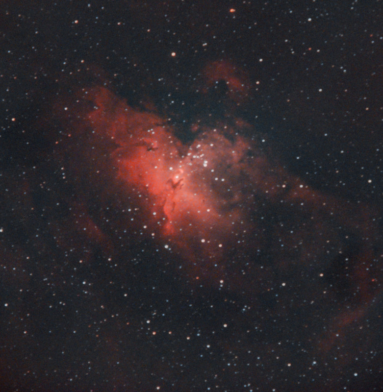

« respuesta #5 : Sáb, 16 Jul 2022, 11:52 UTC »
Seguiré probando, esta es una toma de anoche con unos 45 minutos, muy recortado para quitar las manchas al no usar flats. Esta noche le meteré mas tiempo, flats y si puedo darks nuevo, pues veo algun pixel por ahi.
Que diferencia de las anteriores, tan solo cerrarle un poquito el diafragma. NO se si hay o no mejoras, quizás un pelin, no se. Cuando meta mas imágenes veré de nuevo resultados y ya me comentáis tan solo si veis algun tipo de mejora.
ACABO, dire que me voy a hacer con un refractor en breve, ya he pedido nueva montura y algún filtro nuevo. Sera un equipo liviano de poco peso y bien manejable. Aun asi quiero ver que puedo hacer con este teles, por si encarta fotografiar alguna nebulosa a 150mm y además probare con la NIKON d-7500 a ver si noto mejoras.

« respuesta #6 : Sáb, 16 Jul 2022, 13:33 UTC »
parece que es el límite de la calidad,
no parece un patrón de vibraciones que emborrone

« respuesta #7 : Sáb, 16 Jul 2022, 14:46 UTC »
Eso pienso yo también. Ya te digo ahora en breve me hare con un refractor pequeño y con los años uno mas grande para la azqe6. Pero estoy apurando este teles con la idea de si me puede valer para alguna focal en concreto, quizás 150mm. Por lo que se en diferentes focales este teleobjetivo puede rendir de diferentes maneras al igual que si se varia el diafragma, buscando lo que llaman el punto dulce.
Pero bueno aun así y mientras decido refractor y espero la nueva montura, seguiré sacándole punta a este Tamron.

« respuesta #8 : Sáb, 16 Jul 2022, 18:34 UTC »
A decir verdad no he notado demasiada diferencia. Si no estas seguro del diafragmado puedes usar el método manual de recortar una cartulina y colocarla delante con un agujero de la mitad de diametro del objetivo. Por cierto que acabo de ver un vídeo de natural portraits diciendo que con su teleobjetivo, creo que no es zoom, él suele trabajar a F8 en vez de a diametro total para evitar distorsiones en las estrellas. Puede ser una pista.
