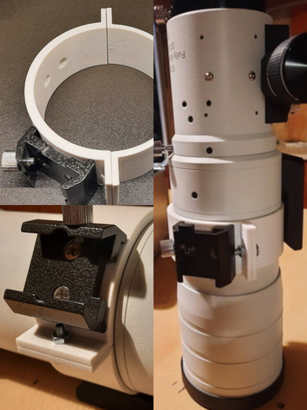

Esto es otra opción, una anilla rodeando el tubo con dos perforaciones para el buscador.
https://www.thingiverse.com/thing:5162633
Yo, si me va bien ópticamente, no abriría el tubo bajo ningún concepto.
