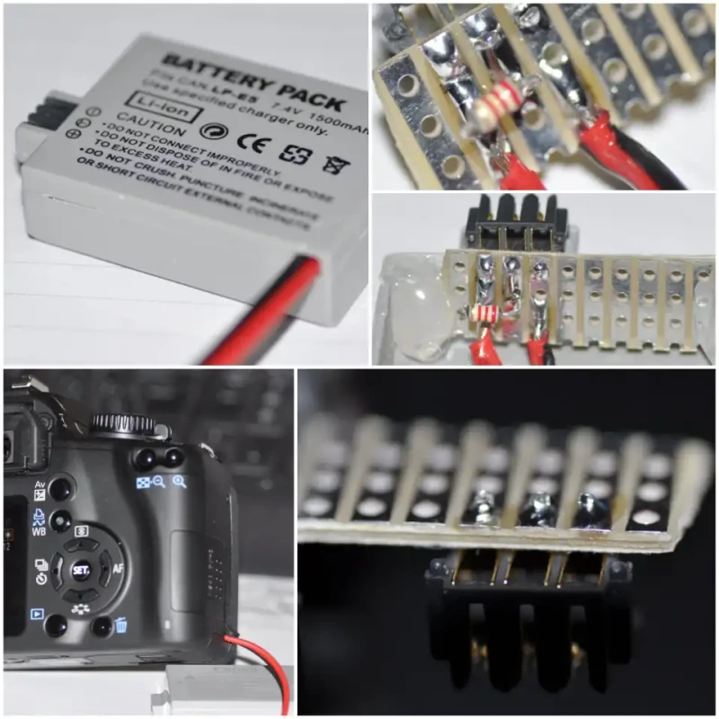

El sábado por fín lo dejé hecho, los componentes son baratos y hacerla es cuestión de minutos... salvo que seas un negao como yo y montes algo al revés  blush  hmmmm  Sonreir
Raro fue que no achicharré el 7808 jejeje
Eso sí, antes de conectarlo a la cámara medí el voltaje y la polaridad en cada punto unas tres veces hihi
Dejé la batería con unos 5cm de cable y un conector, por si cualquier día me daba por cambiar el sistema.
Ayer pude probarlo durante un par de horas, sin problema... salvo que inició marcando media batería y enseguida quedó en "batería baja", sin mayor problema.
Tengo casi la certeza que es debido a que utilicé cable de audio muy fino (hilo central y malla) porque no tenía suficiente cable de dos hilos. Cualquier día lo cambio...
EDITO: Se soluciona colocando una resitencia de 2k2Ohm 1/8W entre los terminales + y T de la falsa batería OKOK

bueno añado una imagen decir , que yo le he añadido un diodo 1N4007  en la entrada , conectando la parte +  hacia la bateria de entrada  y la parte - hacia el 7808. lo demas esta como ha puesto javi , me falta conectar los cables dentro de la carcasa de la bateria de la camara, que no me han llegado todavia,cuando lo haga añadire fotos de ello tambien.
_DSC0011 por anceco2002, en Flickr
los elementos usados al final han sido estos:
1 trozo de plzaca microperforada
1 diodo   1N4007
2 condensadores ceramicos de 100k
1 regulador 7808
1 condensador de 1000 microfaradios
1 resistencia   2K 2  1/8w
acordaros que los condensadores ceramicos no tienen polaridad pero los electroliticos si tienen  siendo la pata larga el positivo.
esta resistencia es la que se coloca dentro de la carcasa de la bateria se retira el circuito que hay y se conectan los dos cables que vienen del circuito positivo en positivo y negativo en negativo, la resistencia se pone del positivo a la patilla que pone la letra T.
una cosa se me olvidaba los que sabeis mas de electronica podeis comentar si lo del diodo es correcto.
he testeado las puntas de los cables a la salida y me 7,94v.   creo que es correcto, falta que me lleguen las baterias de ebay para abrir una y soldar los cables y la resistencia.
gracias a javi por su ayuda.
un saludo

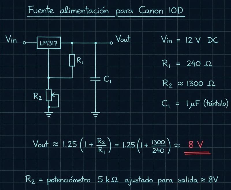

klaatu que quieres decir con que el fusible sea rapido(que fusible tendriamos que poner),mira pongo el esquema modificado si no veis que sea correcto lo vuelvo a cambiar y ponemos el diodo  donde digamos.
el ponerlo en paralelo es por que de esa forma no tiene consumo,si lo ponemos en serie tendria consumo.pero de todos modos como he traido mas material realizare otra placa con el diodo en serie si lo veis mejor.  tambien midificare el esquema y colgare el otro uno en paralelo y otro en serie.advirtiendo lo que tu dices que el fusible sea rapido en el que esta en paralelo.
los esquemas no son mios.son los del enlace que puso bufot.lo unico que he hecho es añadir o quitar para que quede completo como se esta usando.
el tema del diodo es un poco relativo  como ha dicho linp la mejor opcion seguramente es ponerlo en serie.tambien hay gente que no monta el diodo.si no cambias la polaridad no hay ningun problema.  tambien hay por otras paginas ,montados solo con el 7880  ydos condensadores de 10microfaradios electroliticos, y la resitencia en la caja de la bateria.
esquema con diodo en paralelo
ESQUEMA REGULADOR BATERIA CANON por anceco2002, en Flickr
esquema  con diodo  en serie
ESQUEMA REGULADOR BATERIA CANON2 por anceco2002, en Flickr

« respuesta #21 : Dom, 29 Ene 2012, 12:11 UTC »
Con el diodo en serie el consumo apreciable es ínfimo.
El diodo en paralelo protege hasta cierto punto, recuerdo haber invertido la polaridad de alguna emisora CB27 y además de tener que cambiar fusible aéreo también tocaba desmontar y sustituir 1N4xxx, una vez me llevé por delante hasta el TDA encargado del audio, de nada sirvió el diodo.  leng
« Últ. modif.: Dom, 29 Ene 2012, 12:12 UTC por LinP »
anceco2002
60  ripollet
desde: mar, 2011
mensajes: 1094
« respuesta #22 : Dom, 29 Ene 2012, 12:29 UTC »
pues si tu lo has sufrido linp, si quereis borramos el esquema en paralelo y dejamos el que esta en serie.
quizas para que sea efectivo en paralelo el fusible tiene que ser como dice klaatu.
lo que digais vosotros ,dejamos los dos esquemas o borramos el de paralelo.
