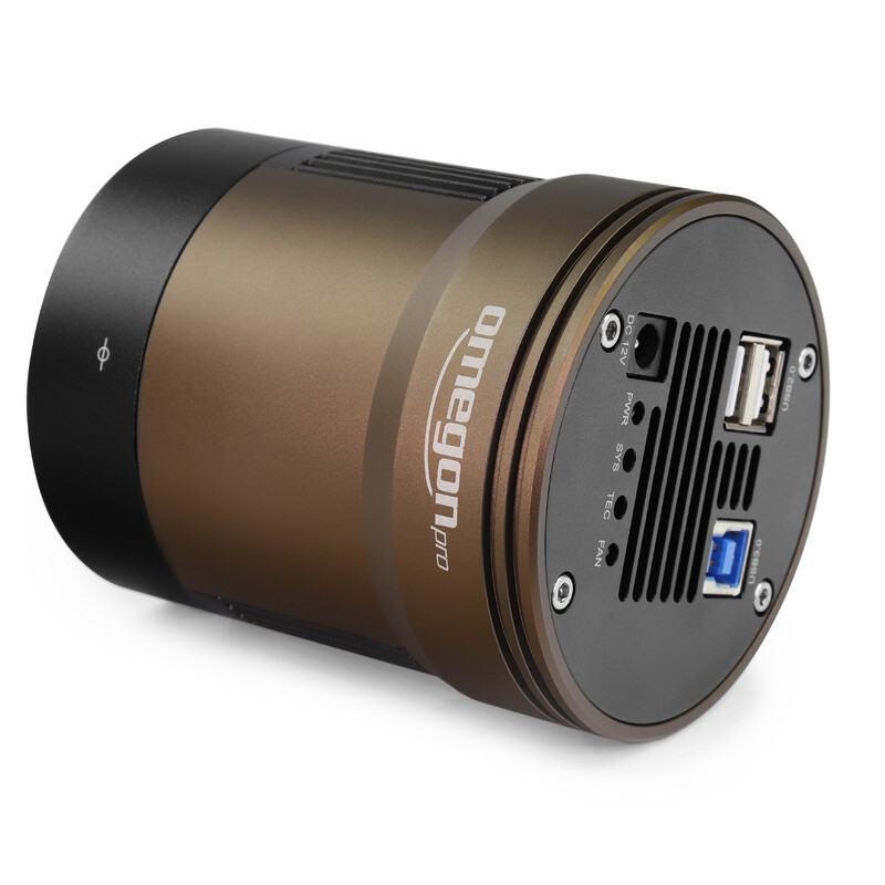

Yo lo tendría clarísimo. Omegon veTEC571C. No solo comparte características con las otras dos si no que es mejor en algunas como pesar la mitad que la Atik, enfriar mas y compartir las mismas cualidades. Te va a dar exactamente las mismas imágenes. Garantía europea en Astroshop:
https://www.astroshop.es/camaras-para-astronomia/omegon-camara-vetec-571-c-color/p,67320
Funciona nativamente con NINA sin necesidad de controladores y estos se actualizan conforme NINA se actualiza.  El único inconveniente que le he visto es que no funciona nativamente con Sharpcap si no solo a través del controlador ASCOM que aunque sirve no es tan eficiente cono bajo NINA. De hecho di de baja mi licencia de Sharcap por esta cuestión.
