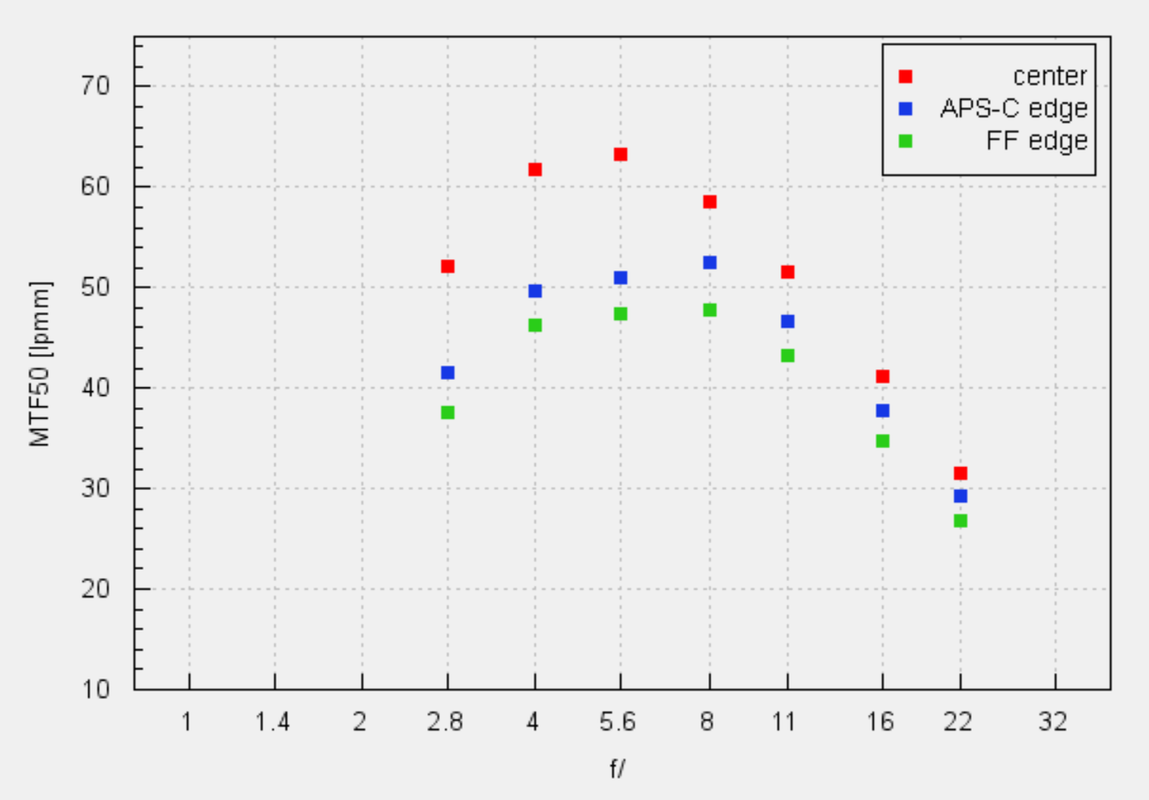

En cuanto al tema del diafragma, en ese caso las imágenes están tomadas con F 4. Con F2 la lente es un tragaluz, pero tiene unos problemas terribles. Es algo común a este objetivo. Creo que la próxima vez dispararé a F 5.6 ya que en los análisis indican que se obtienen los mejores resultados.

No me convencen los teleobjetivos en astrofoto por varios motivos. Principalmente por que están compuestos de muchas lentes lo cual siempre implica cierta perdida de definición y como suelen estar pensados para trabajar con imágenes diurnas y bastante diafragmados sus problemas no se ven en fotografía convencional.
No hay nada mas implacable a la hora de mostrar los fallos de óptica que un campo de estrellas. Conseguir un objetivo de focal muy corta que de un plano perfecto a máxima abertura y sobre un sensor grande como APS-C o FF es un desafío  de ingenieria y tecnología inmenso que solo logran del todo productos que cuestan muchos miles de pavos.

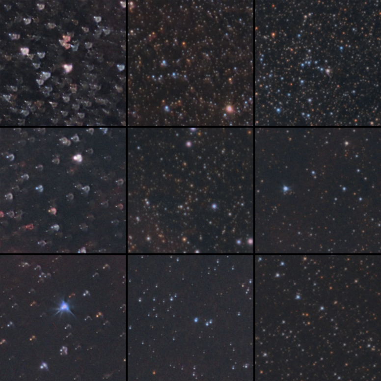

Adjunto la imagen obtenida con el script de Pixinsight sobre aberración de la lente:

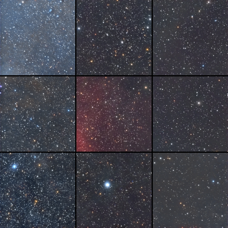

Por si le sirve a algún usuario con el mismo objetivo -Samyang 135 mm- con el que he disparado durante las pruebas. Para evitar los problemas de las estrellas he implementado dos medidas: por un lado, he modificado la conexión del objetivo al tren óptico para evitar inclinaciones del mismo, pero a la vez he ajustado el backfocus a algo más de 43 mm. El resultado es bastante mejor -en mi opinión personal-. Se adjuntan dos  imágenes: una captura del año pasado antes de los ajustes o otra de hace una semana con las modificaciones finales. Esta situación confirma que el objetivo no tenía problemas de diseño óptico sino que el problema suele estar en la configuración del tren óptico.
Imagen del verano de 2023:
Imagen del verano de 2024:

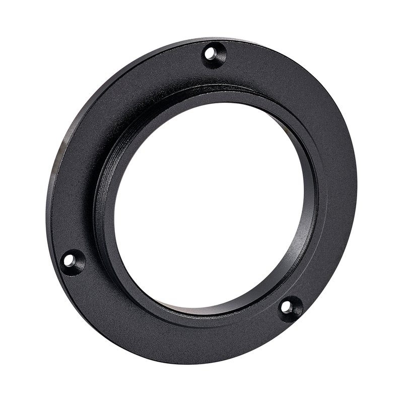

Al final y después de muchas pruebas, se realizaron tres modificaciones.
En primer lugar se reemplazo la conexión de bayoneta del objetivo Samyang por un adaptador -atornillado al objetivo-. para garantizar una conexión más segura.
Este adaptador se fabrica solo para este objetivo. Creo que no hay más opciones en el mercado. Tarda varias semanas en llegar ya que se hacen cuando efectúas la compra.
A continuación a ese adaptador se atornilla el portafiltros manual y en tercer lugar se añaden varios espaciadores para encontrar el backfocus exacto. Hay que tener en cuenta que el backfocus se modifica al añadir filtros en un tercio de su grosor. Ejemplo: si un filtro tiene un grosos de 1.8 milímetros el backfocus se modificaría en 0.6 mm por lo que habrá que añadir esta distancia al backfocus de partida.
