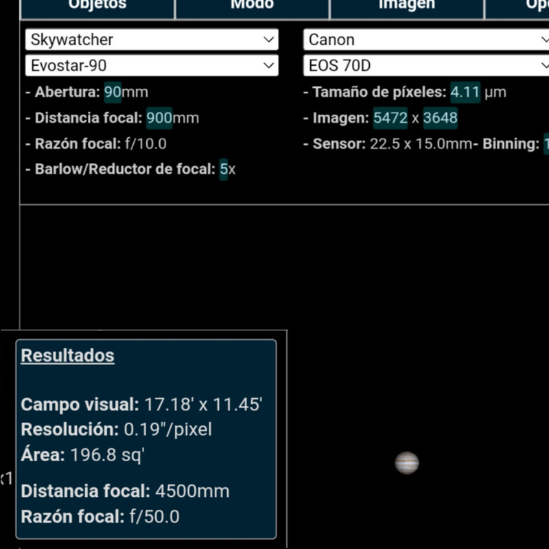

Con la barlow te estás poniendo a F50, no creo que el tubo aguante ni en fotografía esa relación focal.
Normalmente ese tipo de barlows grandes están pensados para Newtons o telescopios rápidos, que puedan quedar sobre F30 con la barlow.

Tenemos un telescopio de 90mm de apertura y 900 mm de distancia focal,
le ponemos una lente barlow 5 x con lo que ahora tenemos una distancia focal de 4500 mm.
Tenemos una cámara con un píxel de 4,11,
¿Pero se puede saber qué pretendemos fotografiar con semejante conjunto?
Luego tenemos una hoja de cálculo con una imagen de un júpiter diminuto,
ese es el tamaño que obtendremos con ese telescopio a focal primaria sin barlow.
La Zwo Asi 224 Mc tiene un tamaño de píxel de 3,75 µm, es un 10% menor al de esa cámara.
Yo fotografío Júpiter con un 200/1200 y con una barlow 3x que me da unos 3600 mm de focal y ya me parece demasiado,
con un 90/900 no pondría más de barlow 2x, quizás barlow 2,5 x si tenemos en cuenta el tamaño mayor del píxel de esa cámara.

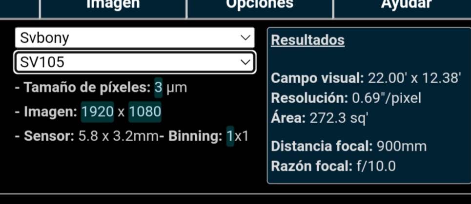

ni barlow, ni nada,
mira, con una SV105   ... a foco primario, te dá  !
