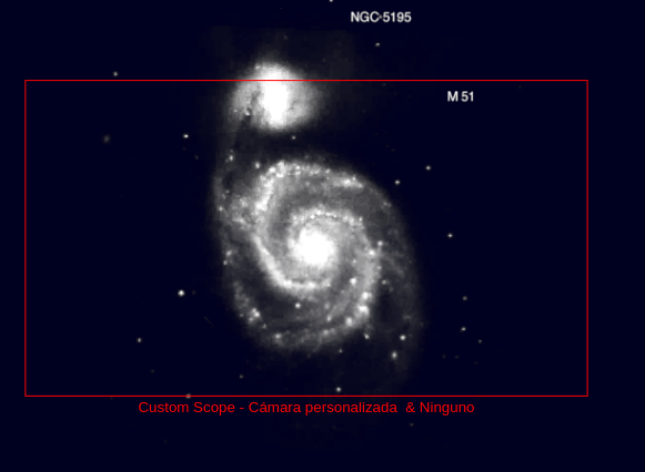

Lo dicho, voy a intentar entre hoy y mañana fotografiar M51, es una galaxia que me encanta y pienso que puede ser un buen tema para estrenar mi nuevo GSO Classical Cassegrain 8" de 2436 mm, F12 y la cámara ASI585, se que no voy a ser capaz de conseguir algo medianamente bueno pero me gustan los retos y este parece difícil.
Mi montura es la AZEQ5 teniendo en cuenta que la carga total es de 9 KG -pesado hace un momento- he decidido hacer tomas cortas de unos 60/90sg. sin guía, preveo hacer unas 4 horas de integración, he pensado una ganancia de 252 que parece es la óptima de la cámara, aunque haré unos tiros iniciales de prueba sobre 400 y compararé resultados. Voy a programar la sesión con N.I.N.A y sólo haré Dark y Offset, no tengo para hacer Flats de momento.
Por supuesto me gustaría vuestros expertos consejos.

A esa focal, sin guiado, y con el pixel enano de 2.9um no se yo si podrás sacar 10" sin trazas en las estrellas.
Muy muy buena puesta en estación y mecánica necesitarás. Hablamos de una resolución de 0.25 arcosegundos pixel. Una burrada.

Boreack lo ha clavado. Ya no solo es que el seeing no te perdonará... es que ni siquiera te cabe la galaxia entera en el campo.
 Mi sugerencia seria ir a por imágenes de la suerte ya que yo incluso dudo que puedas disparar a mas de dos segundos sin estropear las estrellas. Puede que tengas una oportunidad con 5.000 imágenes de 2 segundos o 10.000 de un segundo. Ve probando conforme expones. El propio NINA te muestra las imágenes conforme las tomas y podrás ver como te va.

Gracias por tu consejo, haré pruebas, estoy viendo decenas de fotos de esta galaxia en Astrobin y he visto muy buenas con tiempos de hasta medio segundo, eso sí, de 5.000 a 10.000 disparos, varias entre 1 y 5 segundos y casi siempre tiempos de integración de más de 4 horas. Seguiré tu consejo.
Suerte, la necesitaras. También es cierto que te sirve para saber como funciona tu sismógrafo.
Gírala un poquito y te cabe, he hecho esa simulación en Telescopius también, pero gracias por vuestra ayuda, si las tuviese todas conmigo no habría planteado la pregunta, es bueno estar aconsejado por expertos como vosotros. Gracias.

El problema es que tienes poco campo, y se te irá moviendo (por eso las tomas cortas) así que tendrás que ir recentrando a ratos.

Yo el mayor problema que veo es que con tan poco campo y con una relación focal de F12 habrá pocas estrellas y ademas de bajo brillo. Puede que luego no  se puedan registrar por la falta de estrellas. Con un campo mayor o con exposiciones muy largas y guiado es mas probable obtener suficientes estrellas para registrar posteriormente. Lo importante es intentarlo por que los fallos son tan útiles como los aciertos a la hora de progresar.

Estoy de acuerdo contigo y estoy preparado para lo peor pero lo voy a intentar, mi SQM es de 21,21 Bortle 3/4 y parece que esta noche y mañana hay una ventana de buen tiempo.
Estoy poniendo mucha fe en la cámara ASI585 que casi no he utilizado, a ver como se porta con 252 y 400 de ganancia, espero que eso compense el F12 del telescopio.
Si consigo una buena puesta en estación voy a hacer intentos de 15, 30, 45, 60 y 90 segundos, dependiendo de lo que vea elegiré el tiempo de exposición, he de decir que sin guía he tenido buenos resultados a 150 segundos, eso sí, con el 150/750, este GSO es otro mundo.
