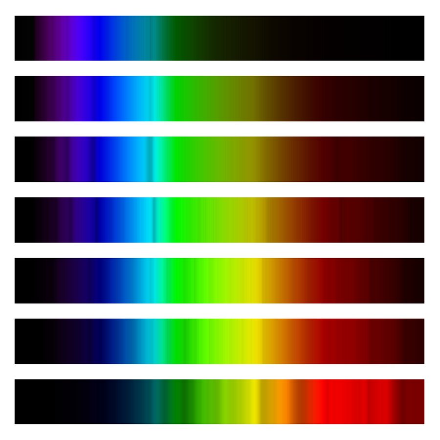

- Hace poco he incorporado la rendija para filtrar la cantidad de luz y bloquear el resto de las estrellas que estén alrededor. Ha sido una sorpresa muy positiva.
En el proceso cometí errores que ya están en proceso de corrección:
La rendija la puse al centro del sensor y demasiado cercana a la rejilla de difracción de 600 lineas.
Comparto resultados del antes y después en esta imagen:
https://estrellascompartidas.com/media/uploads/2023/6/17/1c14fa15-118e-4f6f-9197-195a4d87194e.png

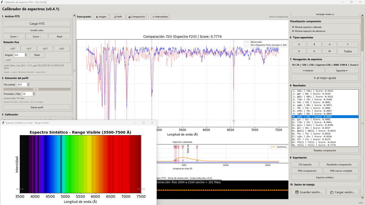

Luego de tres años, estamos de vuelta con novedades...
Al final, me he desarrollado una aplicación con python y tkinter para el procesado de los espectros...
Para mi, importante que funcionara en linux y la he preparado también para windows...
El proceso ha sido muy entretenido... Pero, al final, hay una herramienta que me funciona...
Acá una captura de pantalla del programa:
Y por acá, una composición de resultados:
Un mundo precioso el de los espectros... ¡Mucha información!
