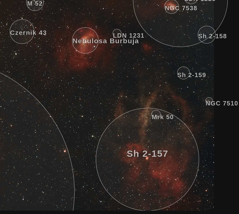

Campo amplio de Casiopea (2° × 3,2°) con la Burbuja, la Garra de langosta (Sh2-157), NGC 7538 y M52: Evolux 62 ED, veTEC 533C y L-eXtreme, 3,5 h. Imagen anotada incluida. Datos con cielo Bortle 7 y seeing 2/5; fondo oscuro por el ruido. Un mosaico posterior con Microsoft ICE amplía el campo.

Campo amplio de la Nebulosa de la Burbuja NGC 7635 y Sh2-157 en Casiopea con refractor Evolux 62 ED y L-eXtreme
Más grande: imagen a mayor tamaño (2797×4546 px)
Óptica: Evolux 62/400 mm + reductor-aplanador 0,8× (~320 mm, f/5,2 aprox~)
Cámara: Omegon veTEC 533C (color) · 0 ºC · ganancia 309 · bin 1×1
Filtro: Optolong L-eXtreme 7 nm (Ha/OIII)
Montura y guiado: NEQ5 Pro · SV106 60/240 + QHY5L-II M
Exposición: 52 × 240 s = 3 h 28 min · julio 2023
Cielo: Bortle 7 · seeing 2/5 · transparencia 2/5 · 27 ºC
Resultado: FWHM 2,5" · 2,53"/px · campo 1°58' × 3°12'
Ficha del objeto
NGC 7635 · Sh2-162 · Caldwell 11,
- nebulosa de emisión en Casiopea inflada por el viento de BD+60 2522 (tipo O); a unos 7.000-8.000 años luz aprox~.
Pongo una imagen anotada por que hay mucha 'peña estelar y nebular' por la zona:
Imagen anotada del campo de la Burbuja NGC 7635 con Sh2-157, NGC 7538, M52 y otros objetos
Objetos anotados: M 52 (cúmulo abierto), Czernik 43, Burbuja, LDN 1231, NGC 7538, Sh 2-157 (la «garra»), Sh 2-158, Sh 2-159, NGC 7510 y Mrk 50 · recorte de la anotación de Telescopius.; datos: Ficha de la imagen · Telescopius

Muchas gracias Sirio B. Recuerdo que saqué la burbuja con el ED 100 y a pesar de la focal, a causa de la turbulencia la imagen no era mucho mejor. Ademas, el campo de esta toma me fascina, no solo por la burbuja. También por la nebulosa en forma de garra que parece haber abajo a la derecha, por los cúmulos estelares y otras pequeñas nebulosas de alrededor. Si tengo oportunidad le tiraré de nuevo a este campo estelar en condiciones adecuadas. Cruzo los dedos.

Muchas gracias a los dos. En efecto le vendría muy bien mas tiempo. Tal vez por eso no le he estirado demasiado ya que el ruido aparece enseguida. Por eso se ve el fondo un tanto oscuro.  Estoy esperando a ver si los cielos otoñales me dan un respiro y logro completarla con datos buenos ya que estos solo eran mediocres.
