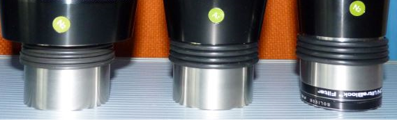

opiniones sobre insertar una junta tórica de goma, en oculares de telescopio astronómico para garantizar que no impacte el barrilete en la diagonal
Recientemente he comprado un filtro con polarización variable para observar la luna, aún no lo he probado porque me da la sensación que podría golpear el espejo de la diagonal debido a su tamaño.  Es cierto que se puede desmontar y podría colocar una parte en la rosca de la diagonal y la otra en el ocular, pero me siguen pareciendo suficientemente grandes para que pueda haber riesgo de golpear el espejo de la diagonal.
He visto en CN (Cloudy Nights) que, precisamente para evitar problemas con los filtros grandes hay quien compra juntas tóricas:
Más abajo pongo el enlace al hilo en CN.
Incluso hay quien da este consejo:
I use o-rings with an inner diameter just under (~1/16-inch) less than the barrel size.
Lo que entiendo que supondría utilizar juntas tóricas (o-rings) con diámetro interno de 30mm (ya que 31.75mm - 1.59mm = 30,16mm).  Esto es para oculares de 1.25 pulgadas o 31.75mm
¿Qué os parece? ¿Alguien ha usado ya esta solución?
Enlace al hilo en CN:
https://www.cloudynights.com/topic/472229-rubber-o-rings-for-eyepieces/

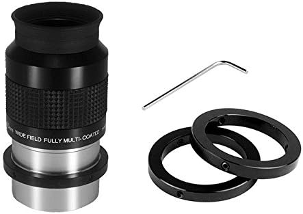

Luego está la opción más "profesional" de usar anillos parfocales.
En aliexpress salen buscando "ANILLO PARFOCAL 1,25"
« Últ. modif.: Lun, 11 Sep 2023, 18:14 UTC por vilchez »

Sí, es cierto, quizá es mejor utilizar anillos parafocales (parfocal rings).  Pero en mi caso, al ser la mayoría de mis oculares Maxvision/ES ya son parafocales entre sí, puedo cambiarlos sin apenas tener que hacer ajustes de enfoque.  Aunque es cierto que en aliexpress son bastante baratos, sin embargo las juntas tóricas, según gente de CN (Cloudy Nights), funcionan bastante bien y son todavía mucho más baratas.  A este propósito me llamó la atención este comentario en CN (entrada #4 de hilo mencionado más arriba):
O Rings do work well with eyepieces.  I use parfocal rings on my best eyepieces to standardize my Paracorr settings and I use o rings for the non-premium ones.  I found they both work equally well and the o rings are inexpensive when purchased in a  multipack.
Acabo de pedir unas juntas tóricas, en aliexpress, vienen en un paquete de 10, de diámetro interno 30mm a ver qué tal cuando lleguen.  De todas formas no descarto comprar un juego de anillos parafocales.
