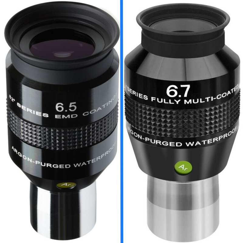

hola bienvenido,
habéis visto que parece que hay dos series?
oculares de la serie 82º de Explore Scientific
oculares LER de la serie 82º de Explore Scientific
aparte
Ocular Maxvision 82º: ¿calidad y quién lo fabrica realmente? ES?
re.: Explore Scientific 82° Ar Ocular ES 6,7mm (1,25"). Opiniones:
: Dom, 12 Nov 2023, 19:37 UTC »
Sí, tienen versiones LER para focales bajas, por debajo de 10 mm, pero tampoco hay una diferencia dramática. El 6,5 LER tiene alivio ocular de 16,8 mm y el 6,7 de 15,7 mm. No sé si ese milímetro extra justifica el cambio de denominación y los 10 € de diferencia.
Respondiendo a la pregunta original, el precio de esa serie de oculares en comparación con otras se justifica por un amplio, inmersivo y bien corregido campo aparente de 82º. Pero el gran campo no suele ser algo especialmente buscado en observación planetaria, ya que la intensidad luminosa del planeta hace menos apreciable el fondo de estrellas. El campo lo agradecerás más al mirar objetos de espacio profundo con tu reflector, como cúmulos globulares.
Si tu presupuesto va justo y el foco es planetaria a lo mejor te puedes conformar con oculares tipo HR Planetary, que valen la mitad, o con los dignísimos plossl si no necesitas alto relieve ocular, más baratos aún. Pero si tienes cielos oscuros y te planteas en un futuro comprar un reflector de 200 mm para arriba, el ES 82º lo vas a disfrutar mucho.

yo he probado el 6,5 LER y el 6,7 normal y si hay diferencia,y mucha ademas

Hola Ojito!!! ¿Te refieres solo al eye relief o hay alguna diferencia más? Que yo también tengo apuntado algún Explore Scientific para cuando me quiera dar algún capricho y pensé que la diferencia entre el normal y el LER era solo el eye relief.

Ah, ok, yo simplemente tiré de los numeritos del catálogo para comparar, la experiencia directa siempre es mejor. Cuenta, cuenta, que es interesante.

si, eye relief
