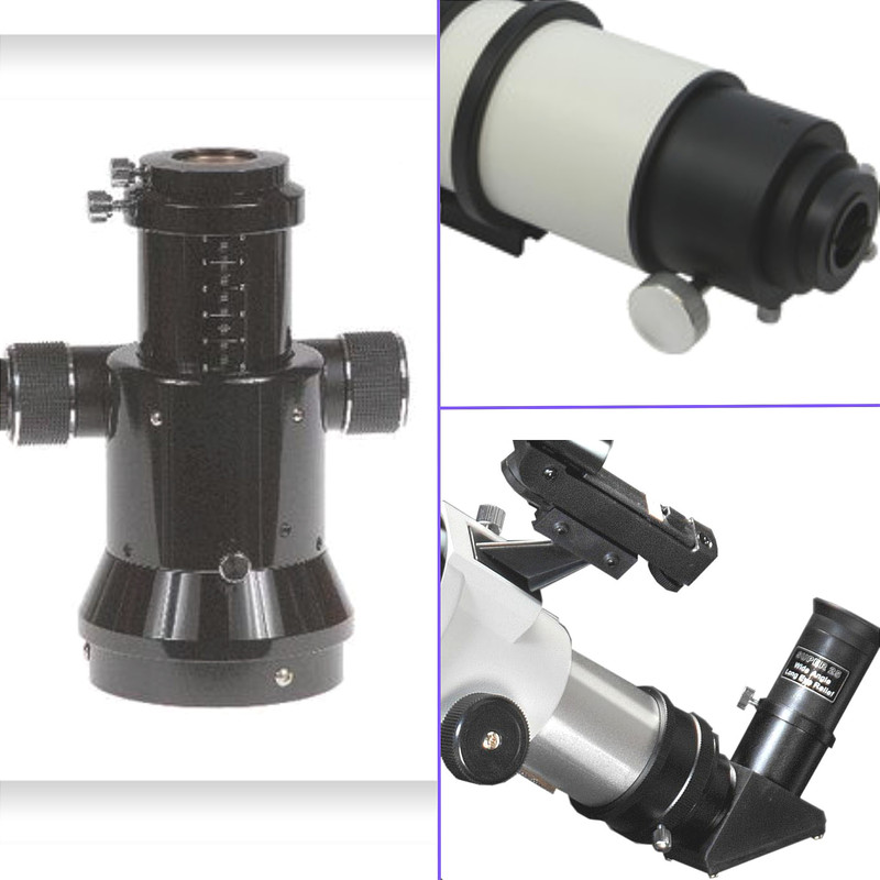

pregunta sobre un telescopio con tubo refractor 60mm f.15 ¿admitirirá bien un ocular 40mm 2”, FOV 80° de campo de visión? ¿Viñeteará?
Que tal colegas, considero que esta pregunta es de novatos.
Actualmente tengo un telescopio tasco refractor de 60 mm de apertura y distancia focal de 900 mm, lo compré para ver el eclipse anular del 14 de octubre del 2023, los oculares que me trae no son muy buenos, compré unos de marca de Svbony en Aliexpress (tienda china) y me dejaron más satisfecho.
Mi duda es si puedo tener un buen resultado de mejora de campo de visión usando un adaptador de 1.25" a 2" y un ocular de 40 mm de 2" con 80° FOV para el mismo.
Me gusta en lo personal el ocular de 40 mm y quisiera saber también si se puede usar sin nigún problema, he leído en lo que cabe en el foro, que existe problemas de viñeteado, no sé si se puede utilizar un extensor de telescopio para resolver el problema, tengo muy poco experiencia con este tamaño de oculares  sudando. Le agradezco mucho por su respuesta. OKOK

yo, no lo haría ... ¿porqué?,  pues  por que vas a tener que poner un adaptador ,   ... AUNQUE PUEDE DEPENDER DE TU EQUIPO ...
lo normal, si no me equivoco es que te encuentres con un bajo ángulo, y que un f.15  te diafragme esa pieza
tienes foto de tu portaoculares ?
que oculares tienes ahora?
ves?  el diámetro del portaoculares del tubo, será determinante

El problema es el ímite de campo (field stop) que es el diámetro del agujero por el que pasa la luz al ocular. Tu portaocular es de 1,25", unos 32 mm. Si a eso le restas el grosor del barril, las fijaciones internas de las lentes, etc., los oculares de 1,25" se quedan típicamente en unos 27 mm como máximo para que pase la luz.
A partir del límite de campo y la focal del tubo se puede sacar el máximo campo visible. Por ejemplo, para oculares de 1,25" tus 900 mm de focal te dan un campo máximo visible de arctan(27/900) = 1,7º. Eso se traduce a un campo aparente de 50º a 30x (focal de 30 mm) o de 82º a 50x (18 mm), por poner dos ejemplos que maximizarían el campo aparente a distintos aumentos.
Si tuvieras enfocador de 2" podrías usar el máximo límite que dan los oculares de 2", 46 mm. Pero si usas un adaptador a 1,25" estás limitado al diametro interior de ese adaptador. A nada que tenga una pared de 2 mm te quedas otra vez en esos 27 mm.
El ocular de 40 mm te va a dar 900/40 = 22,5x aumentos, así que tu campo aparente máximo en esa focal es de 1,7*22,5 = 38,25º. Como ves, no tiene sentido usar un ocular de 80º, vas a desperdiciar más de la mitad de su campo en viñeteo.
