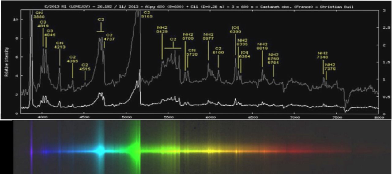

El espectro de un cometa es el conjunto de longitudes de onda de la luz que emite o refleja. Este espectro puede revelar información sobre su composición química, su temperatura, su velocidad y su actividad. El espectro de un cometa se divide en tres partes: el espectro continuo, el espectro de emisión, y puede que un espectro de absorción, que dependerá de lo que se llama profundidad óptica, dependiente de la densidad, (incluso podrían aparecer sombras).
- El espectro continuo es el que se produce por la reflexión de la luz solar en el núcleo y la cola de polvo del cometa. Es un espectro similar al del Sol, que abarca todo el rango visible e infrarrojo.
- El espectro de emisión es el que se produce por la excitación de los átomos y moléculas de la coma y la cola iónica del cometa. Es un espectro que muestra líneas brillantes en ciertas longitudes de onda, correspondientes a los elementos y compuestos presentes en el cometa. Algunos de los más comunes son el carbono, el oxígeno, el nitrógeno, el hidrógeno, el sodio, el hierro y el cianógeno.
- El espectro de absorción es el que se puede producir por la absorción de parte de la luz solar por los átomos y moléculas de la parte de la coma interna del cometa. Es un espectro que muestra líneas oscuras en ciertas longitudes de onda, correspondientes a los elementos y compuestos que absorben la luz. Algunos de los más comunes son el agua, el dióxido de carbono, el metano, el amoníaco y el cianuro de hidrógeno.
colorido  Para observar el espectro de un cometa se pueden utilizar diferentes tipos de instrumentos, como prismas, redes de difracción o espectrógrafos. Estos instrumentos descomponen la luz del cometa en sus componentes espectrales, que se pueden registrar con una cámara o un detector.
Para mejorar y contrastar la observación de un cometa también se deben tener en cuenta algunos factores que pueden afectar a la calidad y la interpretación de los datos, como la contaminación lumínica, la dispersión atmosférica, el brillo de fondo del cielo, la resolución espectral, la sensibilidad del detector... pobrete  Y para observar la actividad (coma, falso núcleo, cola de polvo, cola iónica) de un cometa se deben tener en cuenta varios aspectos, como el tipo de cometa, la fase de su órbita, la distancia al Sol, la posición del observador, el brillo del cometa, el brillo del cielo, el instrumento utilizado,...  por lo que elegir un filtro adecuado, y acertar, puede ser crucial.

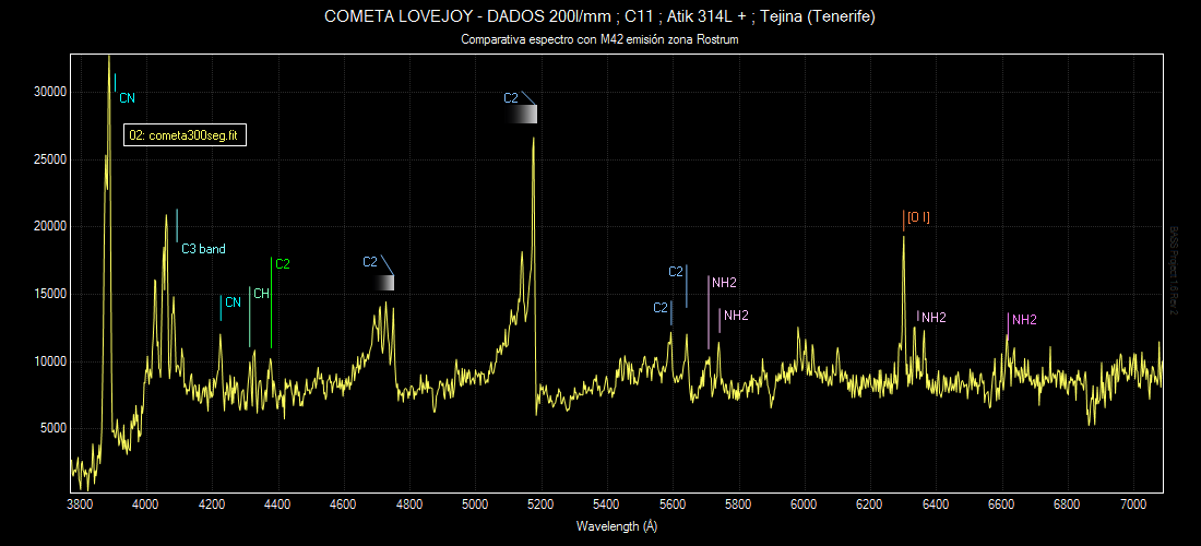

ver:  espectros del Cometa Lovejoy C 2014 Q2

- la línea amarilla corresponde al falso núcleo.
- la línea azulada corresponde a una zona mas alejada del centro.
