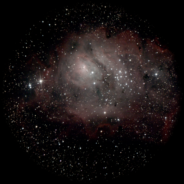

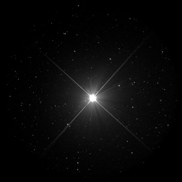

« respuesta #46 : Jue, 04 Jun 2026, 00:01 UTC »

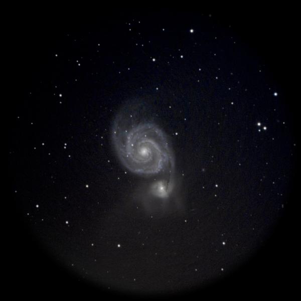

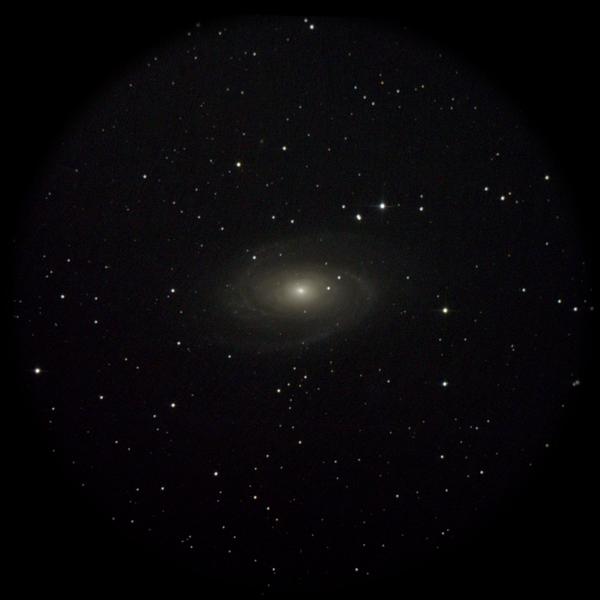

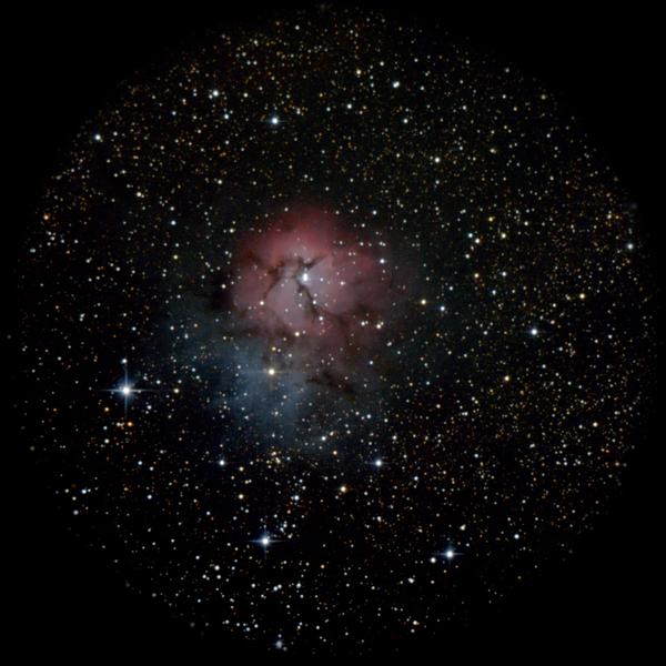

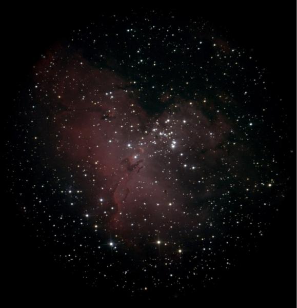

Esta noche he estado haciendo unas pruebas con el cacharro.
Al encenderlo, entra en modo live view, que hace tomas cada segundo para poder enfocar y centrar objetos. Apretando la perilla puedes entrar en el modo stacking, con tomas de 5 a 30" (según hayas configurado antes) y en principio tiempo ilimitado. El ocular está refrigerado, el ventilador suena un cacho, y se puede bajar hasta 0º. También permite hacer una tanda de darks para mejorar un poco el ruido.
Genera un wifi al que te puedes conectar para entrar en una aplicación web que permite descargar la última foto (si no tienes microSD) así como ajustar algunos parámetros.
He hecho algunas pruebas con M4, Altair, M8 y M20. Por los resultados, se beneficia mucho de cielos sin CL. las tomas son desde el balcón con CL en la parte baja y no mucha altura de los objetos. También he notado que tiene un patrón de microlentes en estrellas brillantes como Altair, y que las estrellas grandes suele "quemarlas".
Curiosamente, se ve mejor por el ocular que las tomas descargada. Es cómodo, no parece cansar a la vista y tiene el efecto "hiperespacio" cuando no tienes el ojo centrado o miras a los bordes, como un ocular de verdad.

Hola Boreack,
El modo liveview permita cambiar el ajuste de exposición entre un segundo y 0,1 segundos rotando la corona.
Por otro lado, con el nuevo firmware al seleccionar la exposición mínima de 0.1", entra un sistema de auto ajuste que según explicación del fabricante, permite visualizar objetos muy brillantes como la luna.... habría que probarlo.
Respecto al patrón de micro lentes, es curioso lo que comentas, yo hice una exposiciones largas a Vega y el resultado fue bastante aceptable.

« respuesta #51 : Mié, 10 Jun 2026, 16:24 UTC »
Es curioso, pero en astrofotografía con CCD y CMOS con ese mismo telescopio no me sale, así que supuse sería el ocular.
Probaré de nuevo un día de estos con otros equipos.
