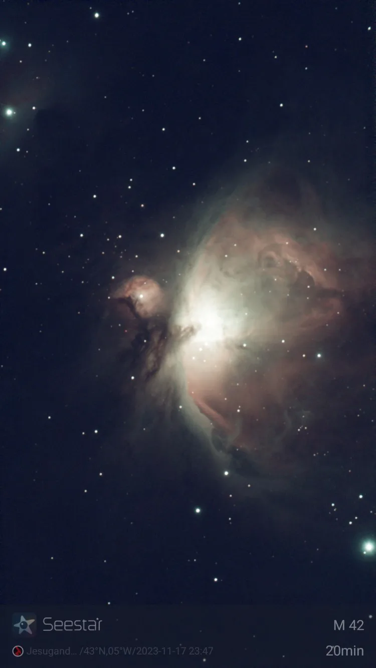

Aquí otro poseedor del Seestar desde la semana pasada.
nebulosa orión M42 con seestar s50
Como comentan los compañeros que postearon antes, con los que estoy bastante de acuerdo, es un equipo que nunca va a sustituir a un telescopio astrofotográfico medianamente preparado, pero es que creo que tampoco lo pretende.
Como se ha comentado, no pesa nada y lo metes en el maletero del coche en cualquier salida porque el maletín tampoco ocupa demasiado. Una vez lo quieres usar, en cinco minutos está montado y las imágenes de calibración tomadas (son automáticas), por lo que se monta y se guarda en un periquete. Tampoco hacen falta conocimientos avanzados, porque una vez conectas con el telescopio la aplicación te sugiere las cosas que puedes ver basándose en la fecha, la hora y la ubicación. Una vez que has seleccionado un objeto, el telescopio lo encuentra y sólo tienes que decirle que empiece a apilar imágenes. Es muy sencillo, cualquiera puede hacerlo.
Las imágenes que toma (aquí un ejemplo directo del Seestar, sin procesar que fue la primera luz de mi Seestar) no son la repanocha, pero en la pantalla de un móvil o de una tablet se ven suficientemente bien y para los no iniciados y los iniciados que no somos muy quisquillosos son resultonas, porque el aparatejo también tiene autofoco y sistema para evitar condensación en la lente. Además, ahora se pueden guardar las tomas individuales y procesarlas uno mismo si se quiere, aunque aún no se pueden hacer mosaicos y no se tiene acceso (al menos que yo sepa) a las tomas de calibración. Con los 64Gb de capacidad que tiene te da para unas cuantas noches de imágenes y la batería aguanta bastante: el primer día que lo usé lo tuve tres horas encendido y funcionando, con el sistema para evitar la condensación activado (estaba en Asturias) y aún le quedaba la mitad de la batería cuando lo apagué.
Y a esto hay que añadir que es relativamente barato: se puede encontrar por menos de 700 euros en tienda española y tienes un triplete apo de 50mm de apertura y 200mm de focal, un enfocador automático, y un asiair bastante capado pero con casi todas las funciones necesarias para este telescopio, y que te sirve como telescopio astronómico, te hace el apaño con la Luna y es perfecto como telescopio solar (incluye el filtro).
Como puntos negativos, yo le veo también que no tiene modo ecuatorial, que las tomas están limitadas a 10 segundos y no se pueden cambiar (en modo astrofoto), que no se pueden hacer mosaicos y que no se puede programar para que realice tareas por sí solo. Al menos, espero que ZWO implemente el modo ecuatorial y la posibilidad de hacer mosaicos en un futuro, pero ahora no lo tiene (y se echa de menos porque el campo es pequeño).
En mi opinión es un aparato perfecto para combinarlo con un telescopio más serio, porque mientras se recogen imágenes con el otro telescopio, el Seestar te puede servir para entretenerte mirando otros objetos. También es excelente para introducir a otras personas en la afición: en mi caso, que soy maestro, he hecho ya una actividad con los chavales de fotografía solar, y tengo pensado hacer salidas nocturnas ahora en invierno, que se hace antes de noche, para mostrarles objetos de cielo profundo. Y para eso es perfecto.
