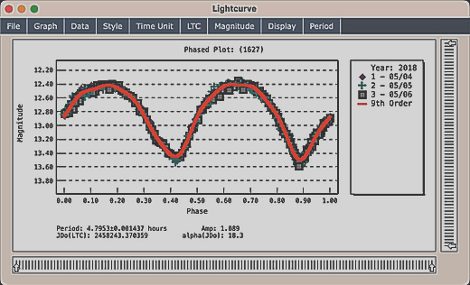

Las estrellas variables son estrellas cuyo brillo cambia con el tiempo. Estos cambios pueden ser el resultado de variaciones intrínsecas de la estrella, como las pulsaciones, las erupciones o las rotaciones, o de eventos externos/geométricos como la ocultación por un objeto celeste, o las variaciones lumínicas de un sistema binario...
Ya sabéis que la fotometría es una técnica comúnmente utilizada para estudiar las estrellas variables. Permite medir la intensidad de la luz de una estrella a lo largo del tiempo, lo que puede revelar detalles sobre la estructura y la composición de la estrella, así como sobre cualquier objeto que pueda estar orbitando alrededor de ella. Pero con Tycho-Tracker, los astrónomos pueden realizar fotometría de alta precisión y generar curvas de luz detalladas para estrellas variables. Las curvas de luz son gráficos que muestran cómo cambia el brillo de una estrella con el tiempo. Estas curvas pueden revelar patrones que indican el tipo de estrella variable y pueden ayudar a los astrónomos a entender mejor los procesos físicos que están ocurriendo en la estrella.
Además de la fotometría, Tycho-Tracker también permite al astrónomo, realizar astrometría de precisión, lo que puede ser útil para determinar la posición exacta de una estrella variable en el cielo y eventualmente hasta podría rastrear su movimiento (pero esto ya ... lo dejamos para GAIA   Girar ojos  )
Los datos recopilados durante la observación de estrellas variables pueden ser reportados directamente a organizaciones como la Asociación Americana de Observadores de Estrellas Variables (AAVSO) para su análisis. La AAVSO mantiene una base de datos de observaciones de estrellas variables realizadas por astrónomos de todo el mundo, y estos datos son una valiosa fuente de información para la investigación astronómica.

La observación de asteroides es una parte crucial de la astronomía, y Tycho-Tracker ha demostrado ser una herramienta invaluable en este campo. El software es útil para la observación de varios tipos de asteroides, incluyendo los Objetos Cercanos a la Tierra (NEOs) y los asteroides del Cinturón Principal (Main Belt).
Los NEOs son asteroides y cometas que han sido empujados por la gravedad de los planetas vecinos en órbitas que les permiten entrar en la esfera de influencia terrestre. Estos objetos son estudiados y seguidos por astrónomos y científicos planetarios, y son de interés global debido a su proximidad a la Tierra.
Por otro lado, los asteroides del Cinturón Principal se encuentran en el espacio entre las órbitas de Marte y Júpiter. Aunque estos asteroides están más lejos, su estudio puede proporcionar información valiosa sobre la formación y evolución de nuestro sistema solar.
Tycho-Tracker mejora el límite de magnitud con astrometría de precisión Synthetic Tracking, lo que permite la detección de asteroides débiles y de rápido movimiento. El límite de magnitud es una medida de la debilidad de un objeto que un telescopio puede detectar. Al mejorar este límite, Tycho-Tracker permite a los astrónomos detectar asteroides que de otro modo serían demasiado débiles para ser vistos. Además, Tycho-Tracker puede ayudar en la identificación de asteroides, y discriminarlos de los satélites artificiales por identificación !   Al comparar las observaciones con los catálogos de asteroides conocidos, el software puede determinar si un objeto observado es un asteroide previamente descubierto o un nuevo descubrimiento. En el caso de un nuevo descubrimiento, los astrónomos pueden seguir observando el objeto y reportarlo al Minor Planet Center para su confirmación.
La detección de objetivos en movimiento es solo un primer paso. El siguiente paso es adquirir mediciones precisas y exactas de los objetivos. Utilizando el catálogo de estrellas Gaia EDR3, las mediciones generadas por Tycho pueden producir residuos mejores que 0.5 segundos de arco en promedio.
