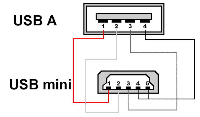

Es el cable casi seguro,
a mi me sucedió lo mismo, ese cable no es que esté mal es que seguramente es de 2 o 4 pins y tiene que ser de 5 pins en el miniusb.
Todos los miniusb tienen 5 pins pero muchos solo usan 2 o 4 y el quinto pin es el que controla si la máquina esta conectada.
- Si tiene solo 2 pins sirve para cargar,
- si tiene 4 sirve para cargar y transmitir ,
- y si tiene 5 conectados sirve para identificar el dispositivo.

Compruébalo con un multímetro en modo conductividad, pones una punta de prueba en el usb normal en el pin 4 y la otra punta en el pin 5 del miniusb, si el multímetro pita es que el cable está correcto.
Si no pita, ese cable no tiene conectado el pin 5 al 4, entonces deberías pelarlo un poco por el centro del cable, identificar cuales son los cables del pin 4 y 5 y meterles un punto de soldadura para unir el 4 y el 5.
Y ya lo tendrás preparado.
Aunque también te puedes encontrar que el cable del pin 5 ni siquiera exista y entonces deberías sacar la carcasa del miniusb y puentear ahí los pins 4 y 5, pero haciéndolo asi es muy posible que te cargues el miniusb.
