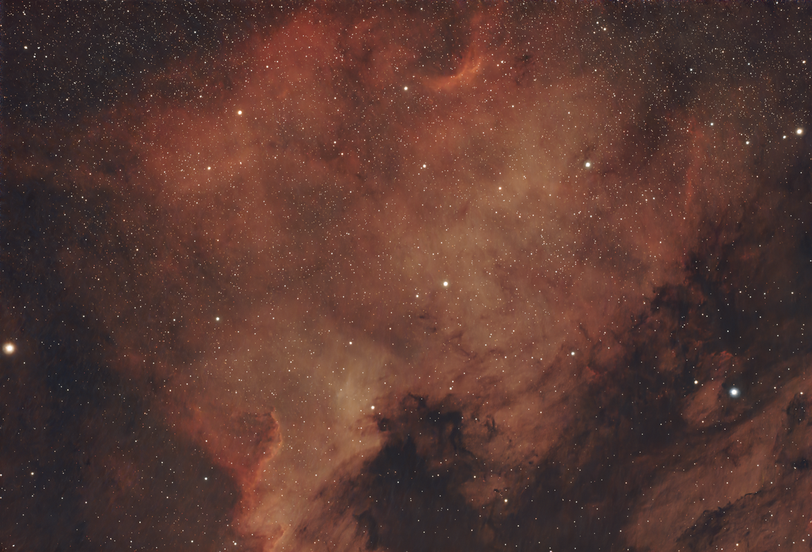

Nebulosa NGC7000. Novato calibrando con la 405CC IMX294
kalmado
Vitoria
desde: jul, 2024
mensajes: 214
« : Jue, 13 Feb 2025, 09:31 UTC »
sigo trabajando con la 405CC IMX294.
Son 145 tomas de 60" con NINA el 20251217 con luna menguante al 94%, tubo Svbony 80ED 560mm, aplanador/reductor 0.80x quedando en f:5.6, con filtro Sv220 Ha+OIII. Bortle 8.
Guiado 50x190 con cámara Svbony 905C en PHD2, montura eq5 Exos 2 con Onstep.
Apilado y procesado con Siril y GraXpert. Darks, dark flats y flats daba igual temperatura, gain etc… los únicos que me han mejorado algo son con media de ADUs de unos 3500 tanto a 0,04” como a 0,14” al menos para este objeto y estas condiciones.
Al pasarla por GraXpert la limpiaba bastante bien pero me volvía a sacar el AmpGlow y era o AG o gradiente horroroso. Me he obsesionado con el fondo que lo quería sacar oscuro y creo que las estrellas al final han quedado muy artificiales. No conozco bien el objeto he estado mirando otras imágenes y no sé si el color verdoso del centro es gradiente o quizás pertenezca al mismo. A ver si cojo el doble de señal unas 5 horas y puede que esta 405C rinda mejor.

Hola kalmado, es muy complicado valorar la calidad de una toma con la imagen ya procesada, con los defectos que esto pueda provocar, haría falta el apilado en crudo para ver qué hay en realidad.
Si que veo un gradiente bastante notable y las estrellas como si estuvieran desenfocadas, amen del tono verdoso.
Al estar procesada con siril, que desconozco es más complicado aún.
Probablemente todo eso se podría corregir en el procesado, con pixinsight que es el que yo utilizo.
De todos modos para estar empezando en esto de la astrofotografía no está nada mal, es cuestión de práctica.

¡Hola kalmado!
¡Enhorabuena por esa imagen de la nebulosa NGC7000! Es un objeto precioso y muy agradecido para fotografiar.
He visto que estás teniendo algunos problemillas con el procesado, ¡no te preocupes, es lo más normal cuando uno empieza! Todos hemos pasado por eso.
 Las estrellas  como dice lukfer se ven un poco desenfocadas , asegúrate de  ser lo más preciso posible en el enfoque antes de empezar a tirar fotos ,luego la imagen resultante te dará estrellas más puntuales y una imagen más nítida.
 La astrofotografía requiere paciencia y práctica. Sigue experimentando y aprendiendo, y verás como poco a poco vas mejorando tus resultados ya me gustaría a mí que mis inicios fueran así .

Gracias Lukfer y Luacesx, trataré de mejorar el enfoque -lo hago manual- y a seguir aprendiendo y sobre todo disfrutando. La ayuda de todos vosotros es muy animosa y fundamental para este proceso.

Estas disparando con el filtro sv220 de svbony el cual es un filtro de doble banda. Creo que el principal problema viene de ahí. Recuerda lo que comentan los de astroshop al respecto:
Las cámaras astronómicas con el sensor de color IMX294 son excelentes para las imágenes RGB de los objetos del cielo profundo. Sin embargo, en las longitudes de onda H-alfa, la máscara de Bayer de este sensor de color genera artefactos que son muy difíciles de eliminar mediante el procesamiento de imágenes. Por lo tanto, esta cámara no es adecuada para fotografiar con filtros de banda H-alfa (o los correspondientes filtros multibanda, como el Triad).
Por tanto to creo que el principal problema es el filtro en combinación con el sensor. Para empezar volvería a tomar imágenes pero sin filtro y probaría a calibrarlas y ver que sale. Si logras una buena calibración tal vez después tras adquirir experiencia, puedas calibrar correctamente las imágenes con filtro pero el desafio es notable.
Échale un vistazo a este largo hilo del foro guiri:
https://www.cloudynights.com/topic/661685-word-of-warning-asi294mc-pro-and-opt-triad-and-nb/
Sobre todo échale un vistazo al mensaje numero 18, es muy aclarador.
Mientras tanto adquiere experiencia en RGB en cielos algo mas oscuros si puedes y guarda el filtro para cuando cambies de cámara si no logras hacerlo funcionar. Debes evitar la frustración, especialmente cuando empiezas si no quieres desanimarte.
Un saludo y suerte.

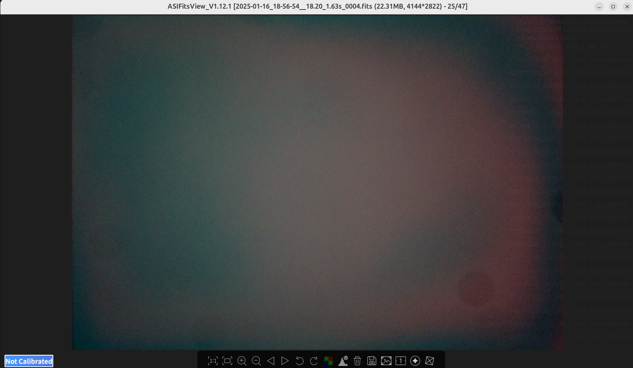

Comparto los archivos
https://drive.google.com/drive/folders/1jY4-UlkXyHNTMJYEdhwhQ5knZ9bAzu8f?usp=drive_link
Las tomas de calibración, sobre todo los flats, ni siquiera sé si están bien hechas o son las óptimas para calibrar.
La nomeclatura de los flats es “Temperatura” “Exposición” “Ganancia” “Offset” hay varias bibliotecas pero la que mejor me ha funcionado -o eso creo- es:
“Flats a ADUs 03302 2.90_0.04s_200_30__0000”
y luego prácticamente igual:
“Flats a ADUs 03720 2.90_0.14s_240_30__0000”
En cuanto a los Dark Flats prácticamente unos y otros trabajaban igual, no he llegado a notar apenas diferencias.
Gracias a todos.

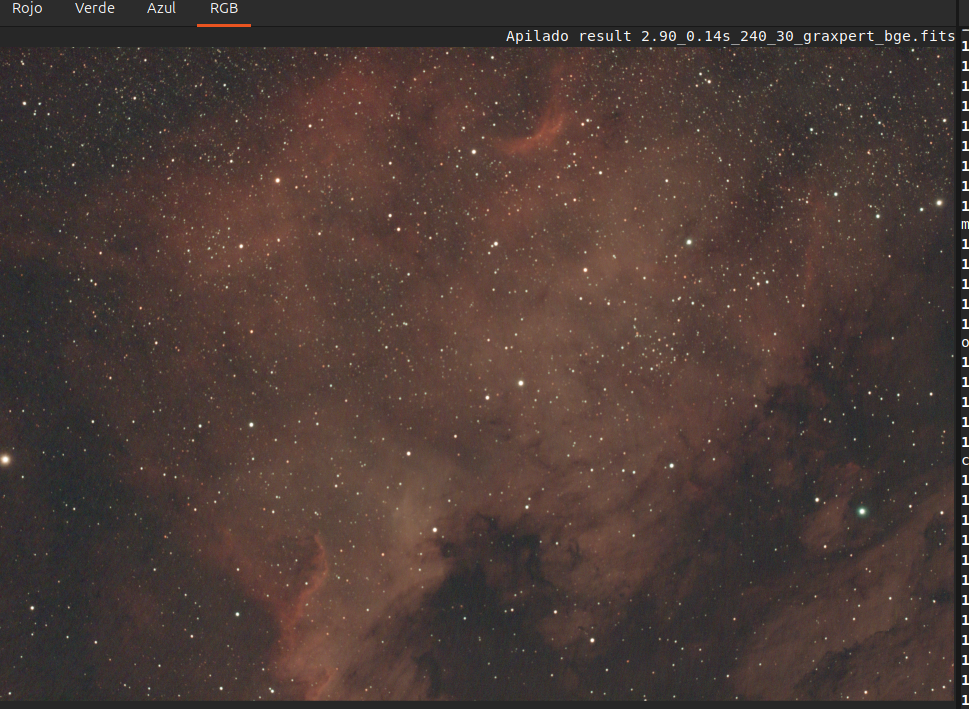

Aun no se ha descargado lo "gordo". Sin embargo uno de los apilados ya lo he podido mirar y la verdad es que no le veo problema alguno.
Le he hecho una simple extracción de fondo con GraXpert y posteriormente lo he estirado virtualmente con Siril y lo que veo me parece correcto al 100%.
Yo no veo rastros del brillo del amplificador ni tampoco nada muy destacable en el tema de calibración. A ver que dicen otros pero a mi me parece totalmente normal. De hecho... una buena toma para procesar.

Es que el extractor de Siril y Graxpert en su versión NO AI funcionan poniendo puntos y si no los pones con exactitud esos puntos te comen la señal de la nebulosa. En este caso solo harían falta unos pocos y si usas el de Siril tal cual con los puntos que te pone por toda la imagen te "taladra" la nebulosa.
Debes usar Graxpert pero en su versión con AI. A mi me lo ha dejado así... sin mas. Pruebalo.

Hay mas cosas que comentar tras darle un procesado básico a este apilado.
Lo primero es que son pocos datos todavía. Dos horas y media es todavía escaso para un objetivo así en banda estrecha. Al menos conviene meterle ocho horas. Si no has movido el tren óptico puedes continuar varios días hasta completar el total y no necesitarías mas tomas de calibración.
Lo segundo es que al estirar la imagen y hacerle la deconvolucion aparece bastante ruido Zombi. Debes activar el tramado -dither- en PHD2 y asegurarte de que esta en aleatorio. De otro modo aparece este molesto ruido que parece dejar como trazas o pelusas. La reducción de ruido no lo elimina bien y la deconvolucion lo hace destacar mas.
Por lo demás veo lo que esperaria de una imagen así. Me da la impresión de que está bien calibrada. No veo viñeteos, motas ni cosas por el estilo, cosa que si se veia claramente en tu anterior IC1848. Ahora ya han desaparecido. Tampoco el brillo de amplificador. Creo que tu principal problema era una eliminación de gradiente no adecuada y me alegro de que tu cámara no parece tener especiales problemas pese al riesgo con ese sensor. Yo me tranquilizaria al respecto.
A ver si Lukfer comparte su opinión y coincide o tal vez descubre algo que se me haya podido escapar pues el tiene mucha mas experiencia que un servidor.

Despues de revisar todos los archivos que has enviado lamento decir que ha sido complicado poder usarlos.
Dos cosas me quedan en claro. La primera es que tu cámara si está afectada del "etalonage". Se ve perfectamente cuando abres un flat tomado con el filtro en el ASI Fits view. El patrón extraño es muy evidente. La segunda es que a pesar de todo parece que se puede calibrar.
NO he logrado casar con éxito los archivos de calibracion con las tomas de luz que me diste. Lo de "no se la ganancia ni el desplazamiento" creo que es el problema. La mejor imagen me salia al usar los bias y darks sin flat. El viñeteo no se quitaba pero como no parece evidente y apenas tienes polvo la imagen sin flat parece bastante buena. No lo es, pero lo parece.
Mi primera sugerencia, escoge un offset y no lo muevas de ahí. 100 puede ser un buen punto de partida. Respecto a la ganancia no he encontrado una referencia pero puedes empezar con una cifra fija de, por ejemplo, 500. Mantente ahí hasta que domestiques la cámara y mas tarde ya exploraras ese asunto.
Ahora que ya empiezas a hacer los deberes, usas una ganancia y desplazamiento fijos y mantienes la disciplina empieza a entrenar con los flat. Ya sabes, que al menos duren 3 segundos. Deja a NINA que calcules los ADU. Simplemente lanza el asistente de flats y deja que NINA los tome. Una vez los tome mira de que duración son y si son cortos metes un folio. Prueba de nuevo hasta averiguar cuantos folios necesitas para que NINA tome automáticamente los flat pero que estos duren esos 3-4 segundos. Cuando lo tengas haz una serie de tomas de luz y aplicalos. Debería funcionar. Es importante ser meticuloso y disciplinado con los detalles o te complicaras la vida.
Sobre el tramado y PHD2. En NINA tienes los ajustes correspondientes. Es NINA quien llama a Phd2, usa el perfil que le indicas y lo pone en marcha. No hace falta que lo inicies tu. Cuando le das al botón de arrancar todo el equipo deberías ver que se inicia Phd2. En la secuencia debes activar el tramado o de otro modo no lo hará. Puedes ver en la gráfica de guiado que muestra NINA si el tramado se esta haciendo o no pues te lo muestra con un pequeño triangulo. Es bastante importante tener la gráfica de guiado visible en NINA mientras captura. Es lo que te muestra si las cosas van bien o no. Ademas, yo tramaria algo mas con esa cámara. Un ajuste de 3 pixeles para el dither estaria bien.

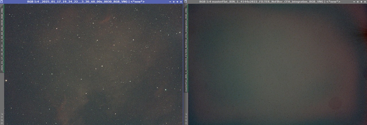

« respuesta #18 : Dom, 16 Feb 2025, 13:36 UTC »
Hola Kalmado

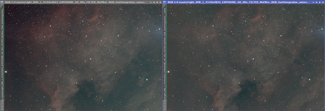

He hecho un apilado rápido con pixinsight usando darks y flats.
A la izq. está el master que me ha dado y a la derecha una vez eliminados los gradientes con multiescalegradientcorrection:
No me ha eliminado el amp-glow completamente pero como no he configurado el apilado, lo he hecho por defecto alguna configuración no he activado, no es un problema tampoco.
El patrón que te aparece en los flats es provocado por el filtro y es normal, como aparece también en los light se sustrae durante el apilado, de eso se trata, esa es la función de los flats.
He utilizado los de ADUS 03720 0.14s y han funcionado bien.
Aquí te pongo un light y el masterflat
Aunque en un solo light es difícil de apreciar el patrón también está.

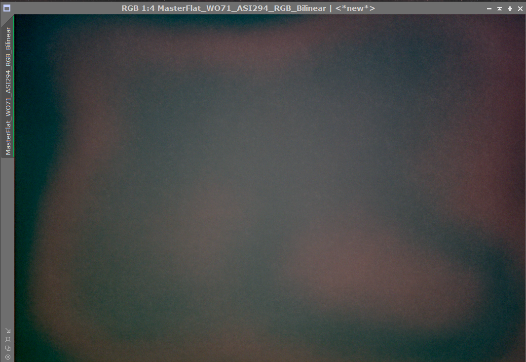

Te pongo el masterflat mio para que veas:
Cuando cambio el filtro ese diseño de patrón desaparece y aparece otro mas "normal", así que yo no me preocuparía por eso.
Las trazas del ruido zombi siguen ahí, ese ya es problema de adquisición de las tomas, no uso NINA así que en ese aspecto no te puedo ayudar, seguro que monos tiene mas conocimiento que yo al respecto, eso si, dither si pondría para controlar el ruido.
En mi opinión a la cámara no le pasa nada, los flats son normales para ese filtro y funcionan, el resultado final de la foto es el esperado, normal.
Viendo la imagen que pusiste en el primer post tu principal tarea es avanzar en el procesado, la adquisición no está mal, necesitas pulirla un poco pero no hay problemas de guiado, quizás de enfoque, verifícalo cada sesión con la máscara Bathinov porque cambia con la temperatura y de un día para otro suele variar.
No uso siril pero ese tipo de programas tienen carencias y hay que ser muy finos para que los resultados sean satisfactorios. Aprovecha el periodo de prueba de pixinsight, que es totalmente operativo y dale caña, parece complicado y tiene infinidad de herramientas avanzadas, pero con cuatro procesos básicos los resultados son sorprendentes. Acumula tomas de didtintos objetos antes de activar la prueba y después a procesar a saco durante el periodo de prueba.
Y si tienes dudas, pues aquí estamos todos los compañeros del foro.
