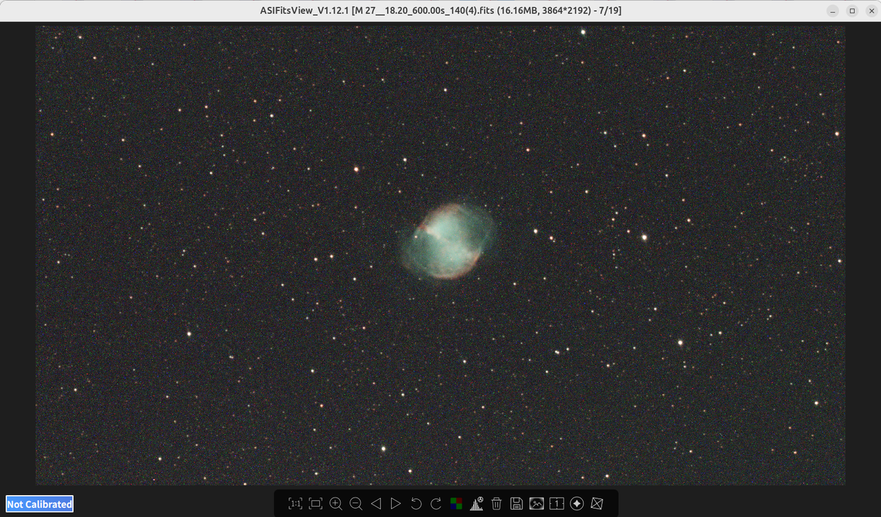

« : Lun, 31 Mar 2025, 19:46 UTC »
¿Es realmente necesario utilizar un telescopio de gran distancia focal para obtener imágenes detalladas de objetos pequeños? Hasta ahora ésta era la idea comúnmente aceptada. Eso puede estar cambiando gracias a las nuevas cámaras de píxeles muy pequeños y alta sensibilidad.
Esta imagen se parece mucho a la que saldría de un recorte del sensor IMX533 refrigerado trabajando a 700 mm de distancia focal con el SW 100 ED que es el equipo que hubiera escogido normalmente para este tipo de captura. Sin embargo está tomada con un Askar FRA300 a 300 mm de focal y una cámara planetaria ASI715MC junto con un filtro L-eXtreme.
 ¿Que podemos decir acerca de la cámara planetaria ASI715MC? No tiene refrigeración. Su pozo es bastante escaso y el tamaño del sensor es minúsculo. Sin embargo, la alta calidad del tubo refractor crea una pequeña imagen de gran definición en el punto focal que luego es captada por un sensor con píxeles tan pequeños que a pesar del reducido tamaño genera una imagen 4K. Curiosamente, a pesar del escaso tiempo de integración y pese a no ser una imagen excepcional en absoluto, la nebulosa ha salido clara, con detalles e incluso empiezan a percibirse sus vaporosas alas.
Para mí se tambalean dos mitos. El primero es la necesidad de grandes distancias focales para fotografiar galaxias pequeñas. El segundo es la necesidad de refrigeración en los modernos sensores Starvis sin brillo de amplificador. El uso del tramado durante el guiado hace que la refrigeración sea cosa del pasado. Incluso una cámara como ésta ha tomado fotogramas de 600 segundos con filtro L-extreme sin el menor problema y no se han utilizado darks para la calibración. En mi opinión los darks son algo a evitar en cámaras sin brillo de amplificador, ya refrigeradas o no. Para los curiosos aquí va un Light crudo autoestirado de 600 segundos con esta cámara caliente:
Es evidente que hay ruido, pero mucho menos de lo esperado para una cámara que esta a unos 30 grados de temperatura. Ademas, el dithering lo elimina eficazmente pese a que el numero de tomas es muy bajo y apenas hay mas de cuatro o cinco distintos movimientos que son muchos menos de los recomendados. Salta a la vista que no hay amp glow en absoluto y esto creo que es lo que realmente marca la diferencia respecto a la refrigeración.
Continuaré con distintas pruebas y distintos objetos como galaxias mas débiles para ver como se desarrolla esta técnica pero lo que voy viendo por el momento promete mucho. Aún queda margen para tubos de mas tamaño y focal pero probablemente acaben quedando relegados a observatorios fijos en puntos cuyo cielo es lo bastante excepcional como para sacarles partido. Sin embargo, para los cielos promedio puede que no sean la mejor opción.

Gracias a los dos por animaros a comentar. El tema del peso Sirio B cuenta bastante especialmente en esta aficion en la que parece que casi todos peinamos ya canas. Sonrisa
No veo muchos jóvenes interesados en astrofoto... ni en la astronomia en general. Al menos a la gente de mi entorno apenas les despierta una pizca de curiosidad que rápidamente acaba en desinterés.

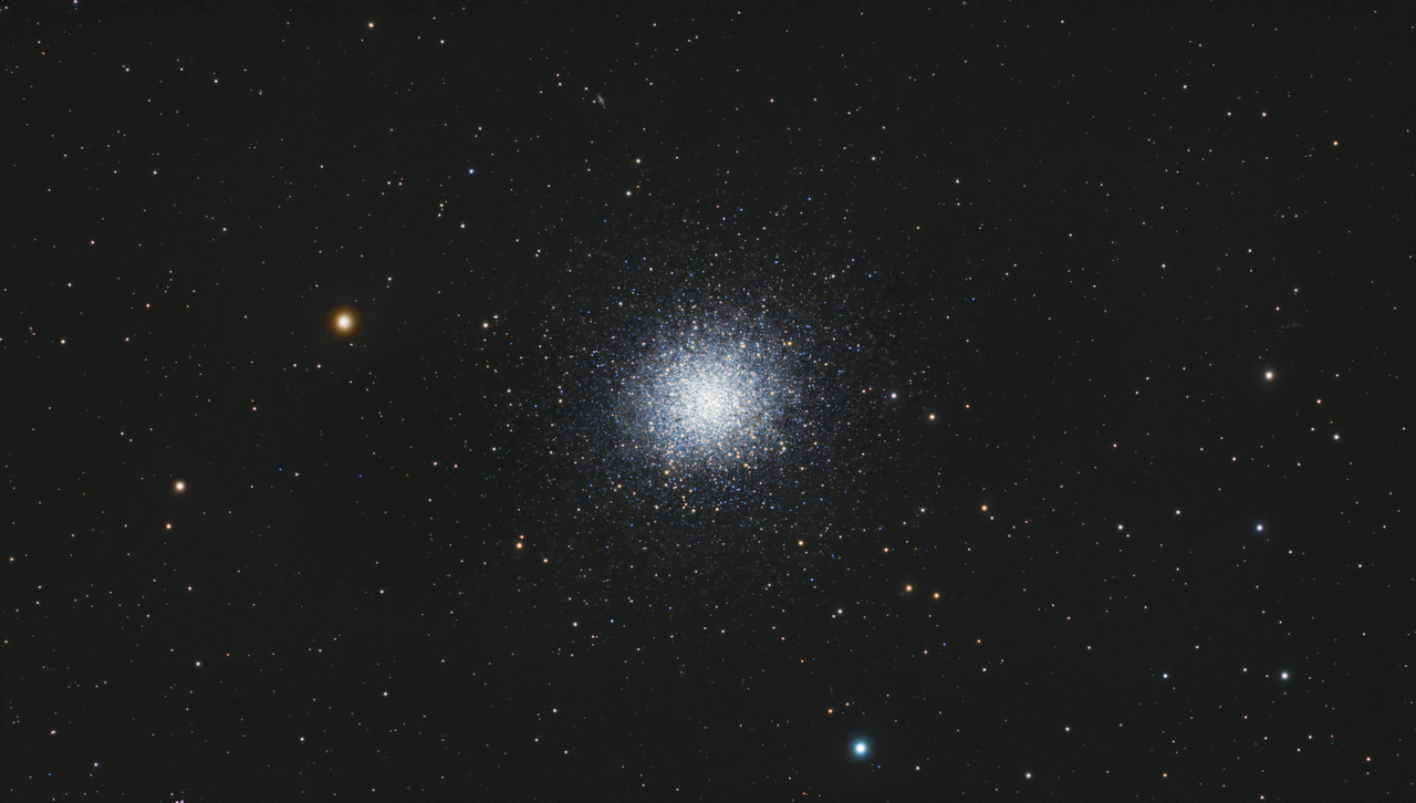

Como curiosidad añado en este hilo una toma de M 13 de anoche de una hora y pico de integración con el FRA300 y la ASI715:
Yo no la veo muy distinta a lo que saqué hace poco con el 100 ED la cámara refrigerada y seis horas de integración que se puede ver en este hilo:
M13 cúmulo globular de Hércules y NGC 6207 · astrofoto con ED100
Seguimos...

Hola compañero, he visto las 2 y veo diferencias, las 2 tienen un poco saturado el núcleo, las del 100ed, le veo mas estrellas y mas finas, las de la planetaria me parecen mas gordas, el color resultante es distinto en las 2 seguramente por el procesado, si me dieran a elegir me quedaría con la del 100ed, pero si no tuviera otro equipo, la de la cámara planetaria, me parece bastante buena y me daría por satisfecho con ella.

Muy bien apuntado Sirio B. Estoy haciendo otras pruebas, en este caso con M 94 la galaxia del ojo de cocodrilo. Los resultados apuntan a lo que tu dices. 60 mm aún no llegan a alcanzar el limite teórico que el seeing promedio permite. Parece que el limite estará mas bien alrededor de los 100-120 de diametro mm por lo que disparar con el Esprit 80 y una cámara planetaria si que se beneficiaria aún de una resolución mayor que con los 60 mm que continúan estando por debajo del limite del seeing.
Mas tarde compartiré mas conclusiones al respecto.

Tienes razón en parte Cabfl, pero con matices.
Para el caso es cierto. Pero si consideráramos que el diámetro se mantuviera, el tamaño del fotosito es irrelevante siempre y cuando mantengamos la misma resolución por pixel ya que ... insisto, para un mismo diámetro, la cantidad de fotones que van a incidir en un sensor de fotosito pequeño será la misma ya que la imagen formada por una focal menor estará mas concentrada también.
Como segundo punto, y disparando con solo 6 cm de diámetro, podríamos compensar el descenso de fotones simplemente exponiendo mas y también usando sensores de mayor eficiencia cuántica. Sin embargo el obstáculo limitante en este caso son los 6 cm de diámetro cuyo poder de resolución teórico continúa estando por debajo de lo que permite la resolución promedio de mis cielos. En mi experiencia, la resolución promedio que puedo alcanzar en mis cielos promedio es de alrededor de 1 segundo de arco que sigue siendo mas que los dos segundos que teóricamente da una óptica de 6 cm. Por eso ambas imágenes pueden parecer similares vistas a menor resolución de monitor pero se nota la diferencia cuando las empezamos a ampliar.
No solo estoy haciendo pruebas con objetos brillantes. En este momento estoy a vueltas con M 94 que es mas débil. No tanto su centro que si es brillante si no por su halo exterior que representa un desafio frente al brillo de su parte central. Mas tarde comentaré los resultados.

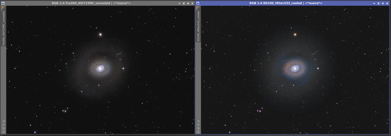

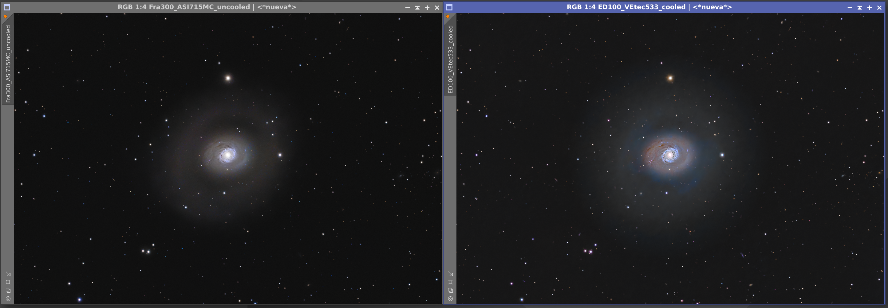

Aquí esta la comparativa usando capturas similares de M 94, la galaxia del ojo de gato o de cocodrilo. Ambas imágenes han sido tomadas con un año de diferencia pero casi coinciden en el tiempo de integración que fue de unas 11 horas en un par de noches en el caso de la 715 y unas 18 horas en tres noches con la 533 enfriada. Hubiera deseado cuadrar el tiempo de integración para una comparativa mas exacta pero cambió la previsión meteo y me tuve que aguantar. El procesado es algo distinto entre ambas ya que la del año pasado esta mas sobreprocesada debido a mi falta de experiencia con PI en aquella ocasión, pero puede servir de comparativa si obviamos los fallos de procesado.
Como en la imagen del año pasado use la técnica de drizzle X2 he vuelto a usarla en la versión de este año pese a que el muestreo no lo requiere, no obstante también ha merecido la pena ya que parece que ha permitido extraer mas detalles del apilado tomado con el FRA300.
Imagen 1:
Enlace directo:
https://i.postimg.cc/F9xwpqrY/Captura-desde-2025-04-03-14-13-02.png
Como se puede ver la ASI715MC pese a ser una cámara caliente, no ha tenido especiales problemas a la hora de revelar el halo exterior de M 94 que es decididamente sutil. En el propio apilado crudo sin procesar era claramente visible y destacaba frente a un centro que parecía quemado. A esta escala las diferencias no son especialmente destacables excepto las debidas a la diferencia de procesado, el uso de mascaras y la saturación de color.

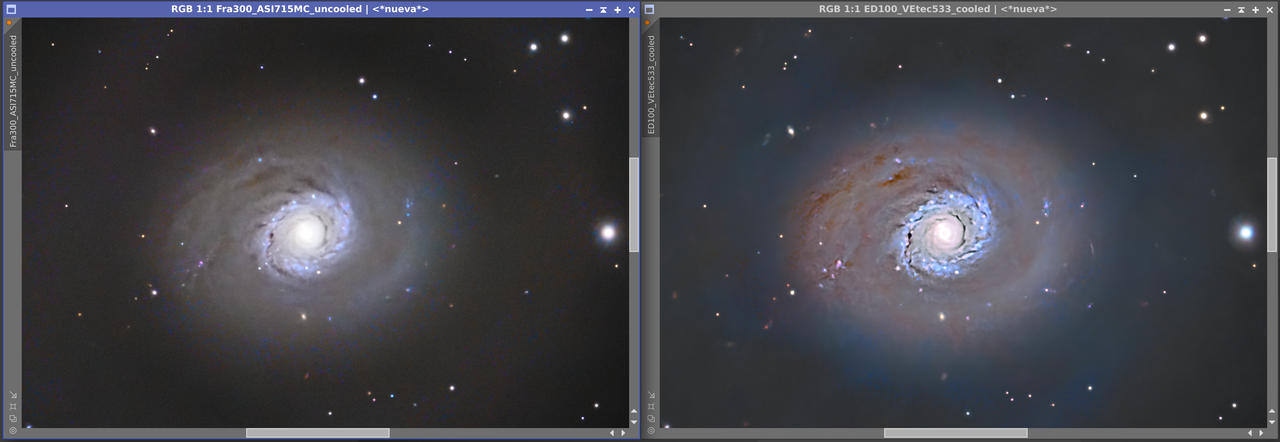

Imagen 2:
Aquí es mas difícil comparar los parecidos y diferencias pues el procesado agresivo que recibió la imagen tomada con el 100 ED no lo permite. Aún así, y es sorprendente, la diferencia entre ambas no es demasiada. Yo si le veo una cierta ventaja a la del 100 ED pero como decía antes Sirio B tampoco estoy descontento con la de la cámara caliente.
Como conclusión mi sensación es que se puede exprimir mucho al 60 mm pero aun queda margen de mejora para tubos de hasta 100-120 mm en cielos promedio. Ahora bien, este conjunto de tubo corto con cámara de pixel pequeño puede dar suficientes satisfacciones como para no necesitar pasar a uno mucho mayor en bastante tiempo. Especialmente si se trata de tubos de 72, 80 o 90 que se acercan mas al limite del seeing promedio.

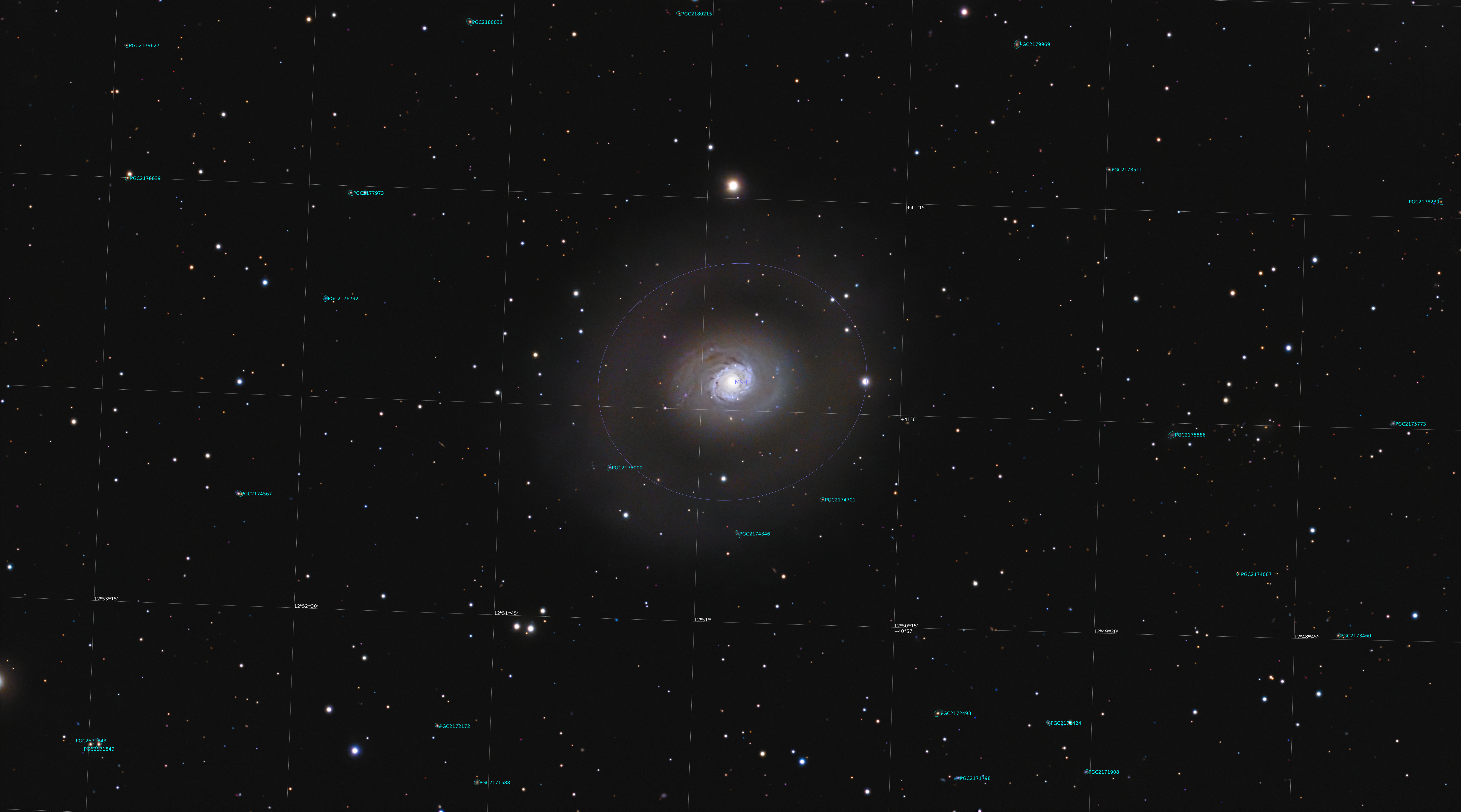

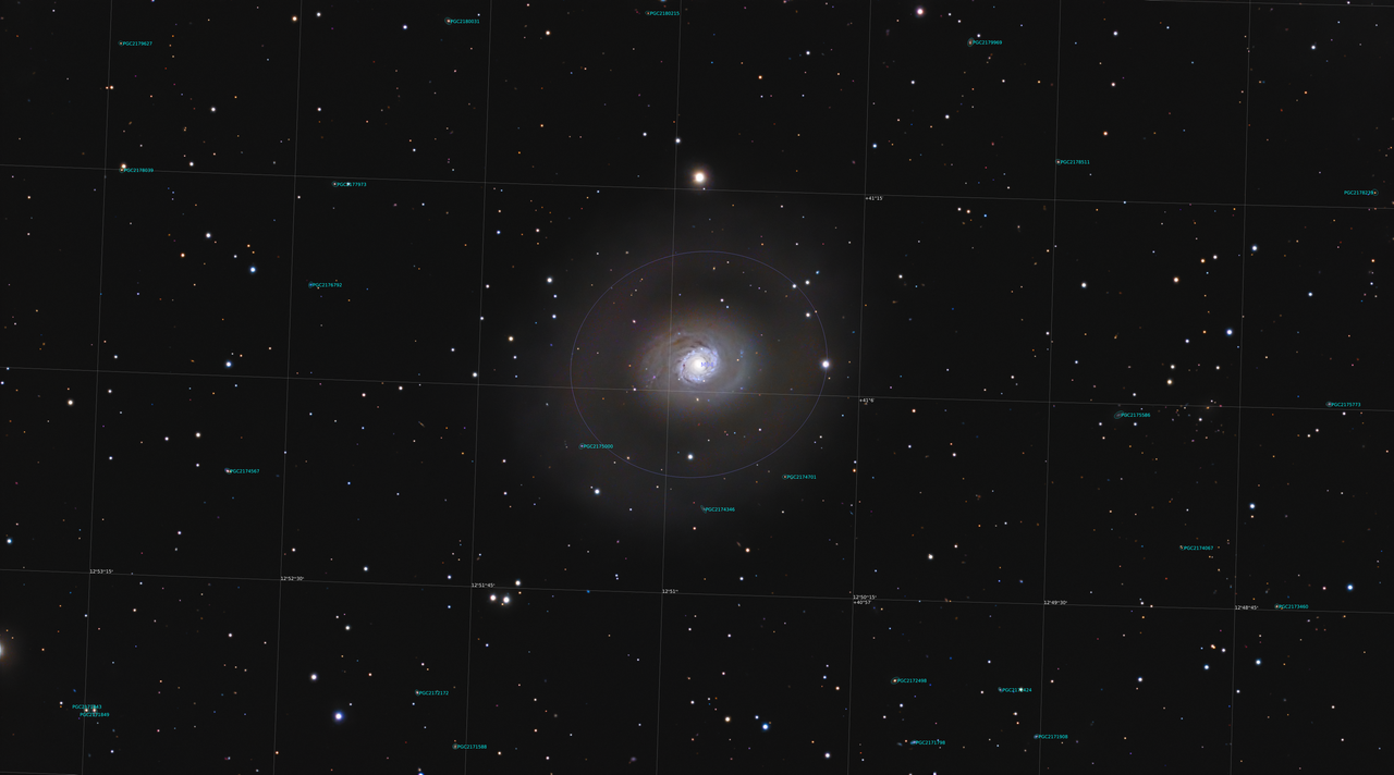

Al final la imagen de M 94 con la cámara caliente quedo así:
Si os fijáis en la imagen a resolución completa:
https://i.postimg.cc/J1pCMnyr/M94x2a.png
... se puede ver que aparecen todos los objetos PGC anotados por lo que no me parece un mal resultado.
