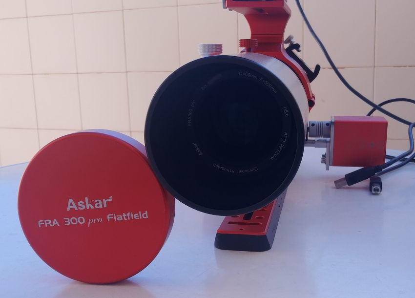

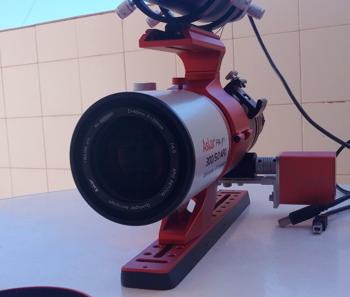

La primera diferencia con el EVOLUX se percibe nada mas abrir el paquete. Y es que este tubo viene sin maleta alguna. Solo en su caja de carton y una buena estructura de espuma para protegerlo pero sin maleta. Eso nos obliga a buscarle algun tipo de maleta o bolsa protectora si queremos usarlo de modo viajero.
Sin embargo, pese a este punto negativo, nada mas sacarlo de su envoltorio las diferencias a favor empiezan a pesar mucho mas. Lo primero que noté es la calidad del acabado de pintura, los anodizados del aluminio y la finura de funcionamiento del escudo protector de rocio retráctil:
La calidad de la pintura es muy superior a la del EVOLUX. De facto la capa de pintura del Evolux es tan fina que se ha pelado mucho y bastaba un pequeño roce con un tornillo descuidado mientras lo manipulabas para llevarse un feo restregón. Esta pintura que cuenta con un tacto algo rugoso muy agradable se ve mucho mas resistente y capaz de soportar este tipo de encuentros. Otro detalle interesante es que el parasol esta forrado con una especie de fieltro mate muy suave que le da un plus de funcionamiento al escudo retráctil y ayuda a evitar molestos reflejos de luz que pueden causar gradientes en la imagen final:
Incluso pequeños detalles como la calidad de la tapa son relevantes. Aunque el EVOLUX también tenia una tapa metálica esta tendia a caerse con facilidad mientras que la del Askar es superior no solo en funcionamiento, firmeza y suavidad si no tambien en su calidad de acabados:

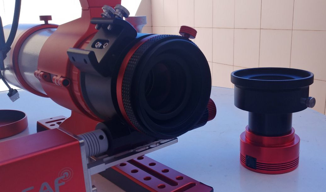

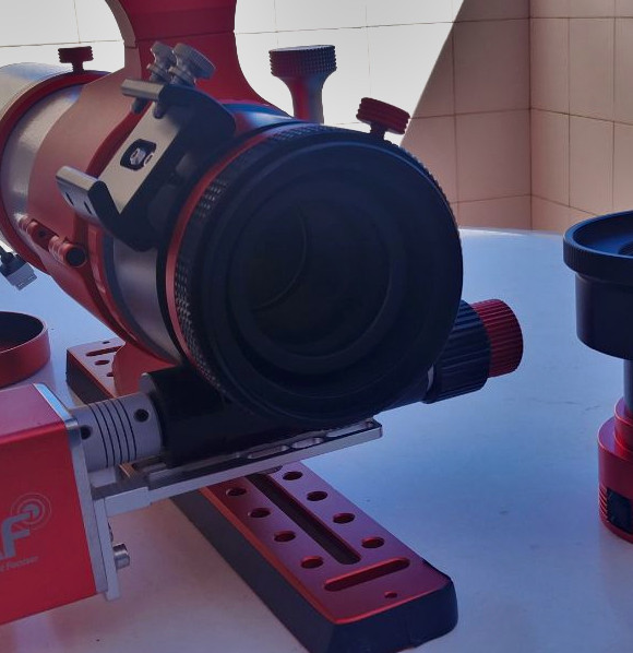

Otras cosas importantes a valorar son su asa incluida que sirve como un excelente soporte para el tubo de guiado, el rotador de campo cuyo funcionamiento es exquisito y el soporte para un buscador... que en realidad no usaremos para ningun buscador -ya se aclarará mas tarde- pero puede ser útil para sujetar equipos extra como un mini PC tipo mele, ASIAIR o un concentrador USB, Powerbox etc. A destacar especialmente la gran pletina de tipo Vixen que es casi tan larga como el propio tubo y que es muy útil a la hora de sujetar y equilibrar el equipo en la montura. Una gran sorpresa.  Sonrisa

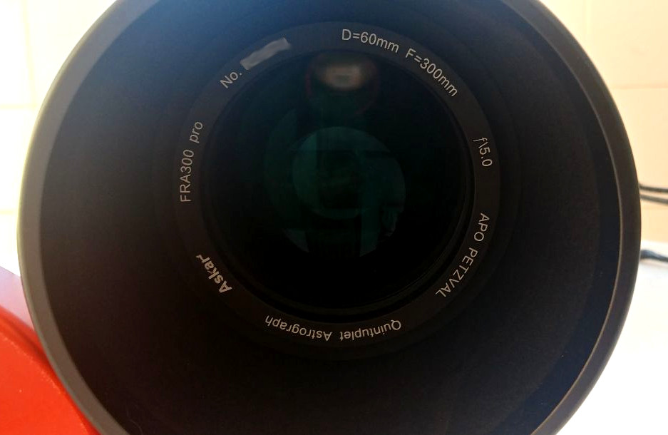

Lo primero que hay que tener en cuenta con este astrógrafo es que no está pensado para uso visual en absoluto. De hecho solo viene con tres adaptadores de rosca a M42, M48 y M56. Punto. Como es habitual, cuando uno acumula ciertos años en esta afición suele disponer de muchos tipos de adaptadores, roscas y porta oculares de distintos tipos y orígenes por lo que apañar una salida de porta oculares a una de las roscas no fue gran problema. Sin embargo ahí acabó todo. El recorrido del enfocador es minúsculo en comparación con el EVOLUX y la imagen en foco se forma muy cerca del final del tubo óptico:
Aqui se ve el diagrama de como funciona la optica en este refractor de cinco elementos:
De facto, si nos fijamos con atención, es difícil de ver en la imagen, pero la ultima lente del conjunto Petzval esta situada en el circulo que se ve a ras del enfocador:
De hecho podemos ver los dos elementos finales del quintuplete estando el ultimo de ellos a escasos milímetros del final del tubo por lo que si lo usáramos en visual seria fácil golpear esta ultima lente. Cosa que como es natural no queremos en absoluto.
Por tanto, dado el riesgo de golpear el ultimo elemento óptico y la absoluta falta de recorrido para incluir una diagonal de cualquier tipo, el uso en modo visual de este tubo esta totalmente descartado. Eso si, durante lo poco que puede ver con un ocular Kellner de 20 mm la imagen es excepcionalmente nítida y contrastada. Lo que si que me molestó un poco fue detectar cierto grado de "image shift" durante el uso del enfocador. Se trata de un molesto desplazamiento de la imagen arriba-abajo durante el uso del enfocador. Es característico de los enfocadores de piñón y cremallera mal ajustados y no me lo esperaba.
Respecto al enfocador, había leído informes acerca de una sensación "granulosa" cuando se usaba el enfocador en las primeras versiones de este tubo. Al parecer relacionada con la calidad de las bolitas de los rodamientos del enfocador. Nada de esto encontré en mi caso. El enfocador era mas bien duro, pero sumamente suave. Tan solo el asunto del movimiento de imagen me sorprendió. En comparación el EVOLUX viene con un enfocador de piñón y cremallera también pero mucho menos ajustado y con una sensación bastante peor. Tambien sufría un desplazamiento de imagen -de hecho mucho mas acusado- que tuve que corregir con muchos ajustes. En el caso del Askar el enfocador se veia robusto, sin holguras y firme por lo que ni siquiera me planteé el intentar re ajustarlo para corregir el leve "image shift". Ademas, puesto que su uso en visual estaba descartado tampoco era un inconveniente a tener en cuenta por lo que pasé totalmente del asunto.

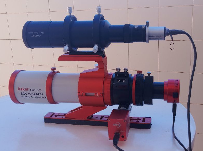

Vamos pues al meollo del asunto. Aquí es donde este tubo debe rendir y dar de si lo que se espera de el. Lo cierto es que todo en el está pensado para ese uso, el de fotografiar a focal de 300 mm en grandes campos... o no. Aquí se ve como queda el conjunto una vez montado:
Y aquí he de decir algo que nunca pensé que diria. Y es que el equipo no solo queda muy funcional sino que ademas quede estéticamente bonito. Y eso que el usar un tubo guia de 60/240 mm para guiar un tubo principal de 60/300 parece un poco exagerado pero este conjunto de tubo SVBONY y cámara QHY me estan guiando la NEQ5 a nivel de 05, 06 segundos de arco y eso es algo a lo que no quiero renunciar. Ademas, como el montaje queda mucho mas centrado que con el EVOLUX el resultado es mas consistente y efectivo. Todo ello gracias al soporte superior del Askar que ademas de ser bonito cumple su función tanto de asa de transporte como de soporte del conjunto de guiado de un modo sobresaliente.
La siguiente mención debe ser para el rotador de campo. Mientras usaba una cámara con sensor cuadrado como la 533 la cuestión de la rotación de campo pasó a ser una cuestión secundaria. No obstante, de cara a futuros proyectos de fotografia con cámara planetaria y sensor MUY rectangular con es el IMX715 el rotador ha pasado a ser una herramienta clave para aprovechar el escaso campo en foto de alta resolución. Su funcionamiento es simplemente excelente. Suave, preciso y firme. Su tornillo de bloqueo es fácil de hallar y usar incluso en la oscuridad y no tiene flexión alguna. Se echa de menos algun tipo de escala graduada para medir el movimiento angular cuando se rota pero lo cierto es que con el auxilio de NINA hallar la orientación de campo correcta es sencillo y la finura del mecanismo facilita la tarea.

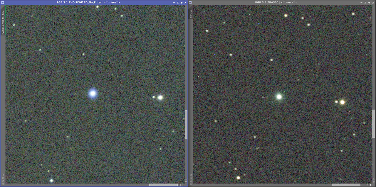

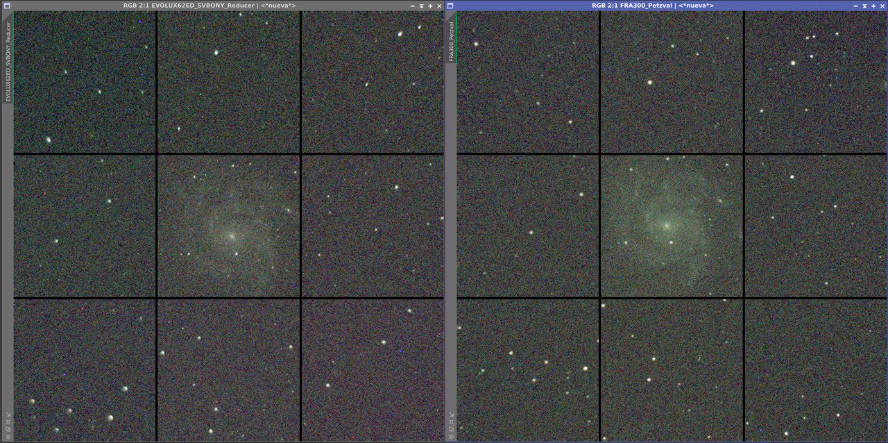

Pero, ¿que hay acerca de las imágenes? En este caso concreto solo puedo mostrar pruebas marginales. Dado que se trata de un tubo que promete ofrecer un campo plano en un circulo de 44 mm, es decir apto para cámaras de fotograma completo, el solo poder probarla con un sensor de una pulgada como lo es el del 533 no revela demasiado. Podemos, eso si, hacer una comparativa -un tanto injusta- con el EVOLUX 62 que estoy haciendo funcionar con un reductor no diseñado específicamente para el pero que pese a todo cumple su función. Si que será mas justa la respuesta frente al tema del cromatismo que es exactamente el punto mas débil del EVOLUX.
Imagen 1:
Se trata de una comparativa de un simple Light del mismo objeto, M 101. De la misma duración, 120 segundos y mostrado a traves del inspector de aberraciones de PI. En el caso del EVOLUX -izquierda- con su filtro CLS. En el caso del FRA300 -derecha- sin filtro alguno. Claramente se ve que pese a que la corrección del EVOLUX+Reductor no esta del todo mal hay cierta coma en las esquinas que se ve con claridad. Nada que BlurX no pueda solucionar con facilidad. Sin embargo la imagen del FRA300 se ve prácticamente perfecta. No es de extrañar dado lo relativamente reducido del 533. Otras pruebas con sensores APS-C confirman el comportamiento mientras que alguna con sensor FF afirma que si se ve algo de deformación muy ligera en las esquinas y una pizca de cromatismo en los extremos laterales pero solo si aumentamos mucho el tamaño del pixel... como solemos hacer los maniáticos del pixel. leng
Tambien se ve con claridad la diferencia cromática que induce el filtro CLS al conjunto de la imagen por lo que en mi opinión la imagen del FRA300 es claramente mas equilibrada y definida como por otra parte es natural tratándose de un Petzval frente a un doblete mas reductor. Pasemos ahora al asunto del cromatismo. A dia de hoy ya es bien conocido que la corrección cromática de la gama EVOLUX no es tan buena como lo fue la de los EVOSTAR pese a que ambas gamas eran dobletes. ¿Cual es la diferencia entre estos dos tubos?
Imagen 2:
Aquí si que no hay mucho que añadir. La diferencia es crucial. Y no solo por que la estrella mas brillante tenga ese evidente halo azul-violeta. Fijaos también en la estrella mas a la derecha, como en el EVOLUX parece totalmente blanca a causa del cromatismo mientras que en el FRA300 se ve a las claras que es amarillenta. Esta es la ruptura del tono cromático que me molestaba del filtro CLS y el autentico motivo que me ha llevado a cambiar de tubo. Por lo demás, el EVOLUX cumplía mas o menos bien fotográficamente. Si tuviera que darle una nota "escolar" seria algo así como un 6 mientras que el Petzval es sobresaliente al respecto.
Un detalle a tener en cuenta a tenor del cromatismo es que precisamente gracias a el, en el EVOLUX podia prescindir del uso de un enfocador electrónico. Dado que su punto de foco esta mas difuminado las diferencias de temperatura durante la noche no le afectaban en absoluto. Podia enfocar a mano al principio que el punto de foco se mantenia lo bastante bueno a lo largo de la noche incluso aunque variara un mínimo ya que la propia dispersión cromática diluía  la diferencia de foco. Esto no es así en absoluto en el caso del FRA300. su punto de foco es muy exacto y en cuanto varia una micra a lo largo de la noche se hace muy evidente. Supongo que también el hecho de tratarse de cinco lentes distintas -tres de ellas montadas como triplete- lo hacen mas susceptible de sufrir los cambios térmicos a lo largo de la noche, incluso aunque no sean muy destacables. Esto obliga si o Sí a usar un enfocador electrónico para sacarle el máximo rendimiento. Enfocador que, por otra parte, es facilisimo de instalar pues viene ya con roscas adecuadas pre torneadas en la base para poder instalarlo en dos minutos... como así fue.
