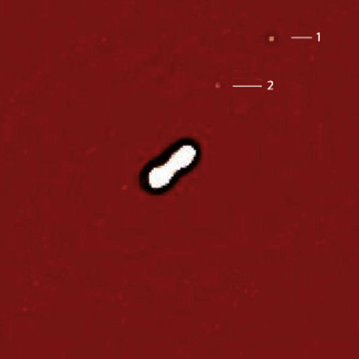

Aquí está una de las imágenes del Keck II que muestra a las lunas recientemente descubiertas, y que también  resuelve la forma del asteroide.
Kleopatra, Alexhelios (1) y Cleoselene (2).
Con los datos actuales, se ha calculado que Kleopatra posee unos 271 kilómetros de largo, con dos lóbulos de unos 80 kilómetros unidos por un cuello de unos 50 a 65 kilómetros. Las dos lunas tienen entre 5 y 10 kilómetros de diámetro y orbitan a 454  (Cleosene) y 678 (Alexhelios) kilómetros de Kleopatra.

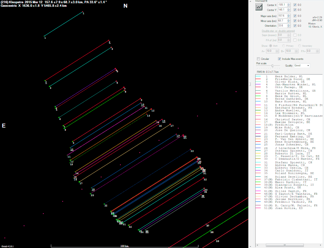

resultado del 12 marzo 2015, de las observación múltiple de la ocultación de una estrella por el asteroide 216-Cleopatra.
...  por su aspecto bilobular podría ser "doble de contacto" pero no he visto que haya sido confirmado. Lo que sí está confirmado son sus dos satélites Alexhelios y Cleoselene.
Resultado de la ocultación registrada por 35 estaciones y publicado en Euraster.net:
