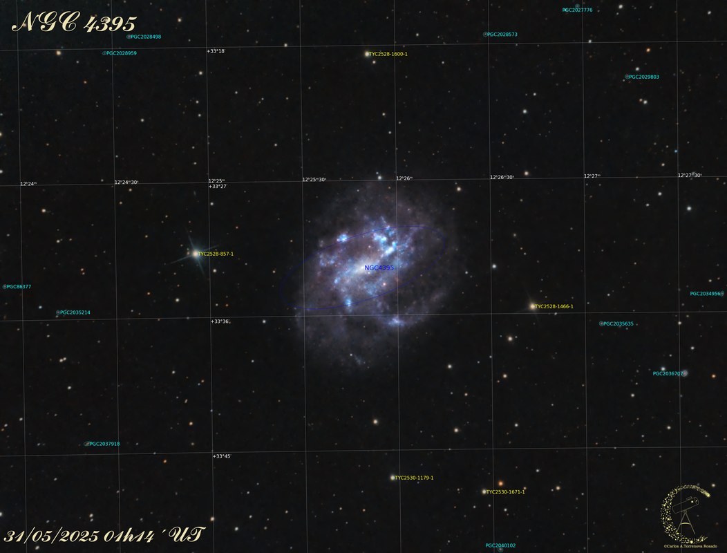

Hola, aquí pongo esta poco fotografiada galaxia, no tiene mucho tiempo aunque le he dedicado 2 sesiones, ya que se me han planteado algunas dificultades, el primer día al plate solve por alguna razón no le daba la gana funcionar y me hizo perder bastante tiempo, y el segundo ya  con menos tiempo para capturar pues ya se me esconde, aunque la cosa empezó bien me fui una hora cuando ya tenia el guiado funcionando bien y todo correcto, se produjo un fallo que no he visto nunca de ASCOM driver, no se por que el caso que se perdió otra hora de tomas, (si a alguno os ha pasado me gustaría saber, la verdad es que desde que me pille el nuevo ordenador pues el otro aunque funciona se le cae el marco de la pantalla a cachos, con el Windows 11 y el NINA 3.1 da fallos no todos los días pero si a menudo, si alguno habéis experimentado pegas en esto me vendría bien saberlo) esta galaxia volveré el año que viene pues ya se me va, pero llevaba mucho tiempo sin sacar nada y había mono, así que le he sacado todo lo que he podido a esta aunque no quede genial y el año que viene volveré por ella.
La anotada

 Respecto a la galaxia me gusta como ha quedado, especialmente el color. Y no le puedes pedir mas a tan escaso tiempo de integración.
