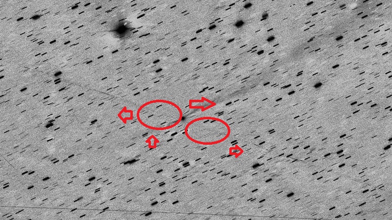

Decían que un trazo de satélite que cruza el cometa eran naves espaciales
Lo que comenta el autor de la imagen
Independientemente algunos cometas sobre todo los dinámicamente viejos  se ve el rastro de polvo del cometa cuando cruzan el plano orbital como esta imagen del 2/P realizada por el mismo autor (Michael Jager)

Dice Avi Loeb que la anticola podría ser también el humo de una hoguera ritual que ha encendido la tripulación extraterrestre para propiciar a su dios de la guerra ante la inminente invasión de la Tierra. Que un científico tiene que considerar todas las posibilidades y toda precaución es poca.
mensajes: 28236
« respuesta #16 : Vie, 05 Dic 2025, 18:16 UTC »
La imagen fue tomada por el Hubble Space Telescope con la cámara WFC3 el 30 de noviembre de 2025.
El cometa 3I/ATLAS se encontraba a unos 286 millones de kilómetros de la Tierra.
