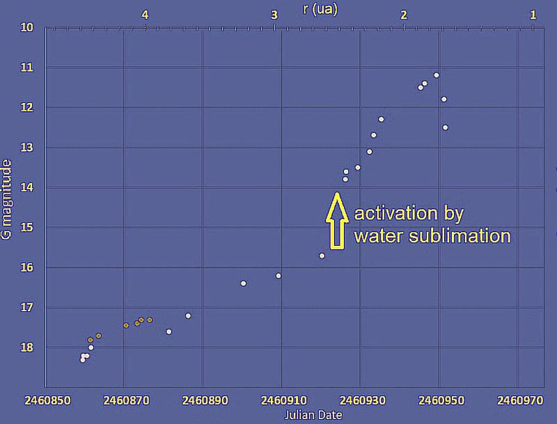

    desvelada la naturaleza del cometa interestelar 3i atlas   -   theconversation.com  arXiv:2511.19112v1 [astro-ph.EP]
    Spectrophotometric evidence for a metal-bearing, carbonaceous, and pristine interstellar comet 3I/ATLAS
    J. M. Trigo-Rodríguez, M. Gritsevich, J. Blum
    El estudio combina fotometría durante su aproximación al perihelio y espectroscopía comparada con meteoritos carbonáceos muy primitivos (CR y CH), lo que permite reconstruir su actividad y composición. La inclinación extremadamente alta (175°) y una geometría desfavorable respecto al Sol han dificultado el seguimiento desde Tierra.
    Activación temprana y entrada en un nuevo régimen de sublimación[/h2]
    activación del cometa 3i Atlas por distancia al Sol

    Los autores detectan un incremento fotométrico de unas 2 magnitudes cuando el cometa alcanzó 2,5 ua. Esto se interpreta como la activación de compuestos volátiles cercanos a la superficie. La sublimación de agua aún sería limitada, pero posible a nivel subsuperficial en zonas donde presión y temperatura superaron el umbral necesario. Desde ese punto se desarrolla una coma extensa y difusa.
    Temperaturas y flujo de vapor de agua estimados
    A 2,5 ua, el modelo térmico sugiere una temperatura superficial media de unos 202 K. Con esta temperatura, el flujo de vapor de agua esperado —suponiendo una matriz porosa de polvo— es muy bajo salvo en regiones altamente iluminadas (subsolar). Esto implica que la actividad no depende solo del calentamiento solar: habría aporte energético adicional procedente de reacciones exotérmicas con minerales reactivos.
