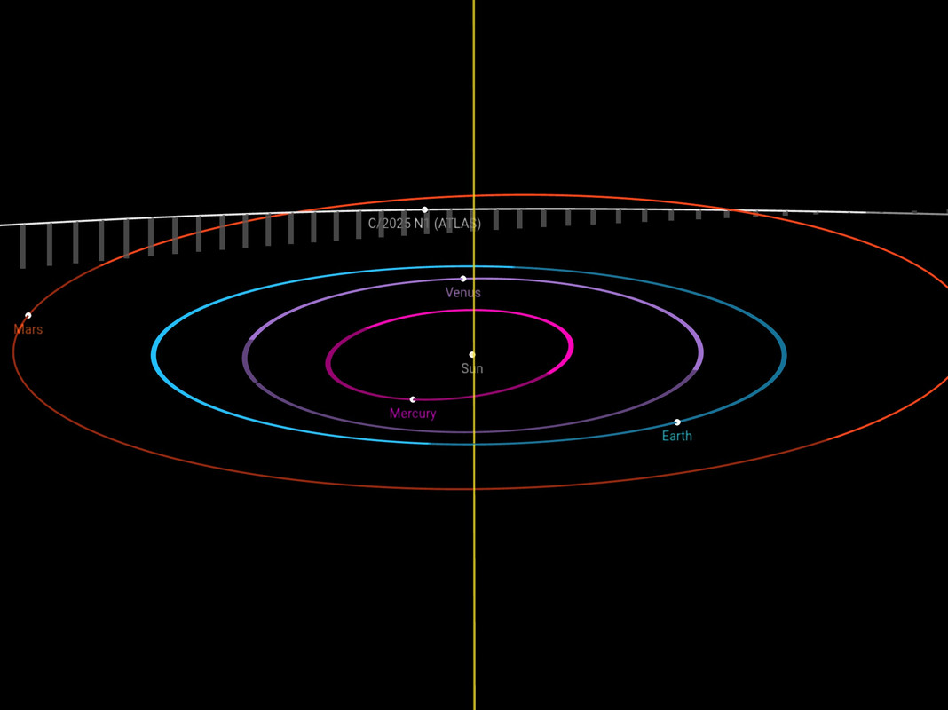

    Elementos orbitales y parámetros, presentación de 2025
    como vemos, pasa bastante lejos de La Tierra.  Unas condiciones se diría que desfavorables
    29/10/2025 11:33 UTTPerihelio
    — (no periódico)PÓrbita hiperbólica interestelar
    —aSemieje mayor indefinido
    (órbita abierta)
    1.3570 ± 0.0005 UAqDistancia al perihelio
    —QNo aplica (e > 1)
    6.144 ± 0.003eExcentricidad hiperbólica
    175.11° (retrógrado)iInclinación orbital
    —MNo se aplica (cometa)
    128.01°ωArgumento de perihelio
    322.16°ΩNodo ascendente
    8.65 +5•log(Δ) +10•log(r)= mTcurva de luz total
    13.7 ± 0.2HNMagnitud núcleo
    ≈4–5 kmdiám.Estimación núcleo

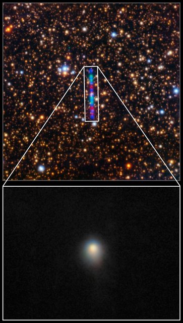

    Gemini North (15-VII-2025): coma compacta y polvo, gracias a GMOS

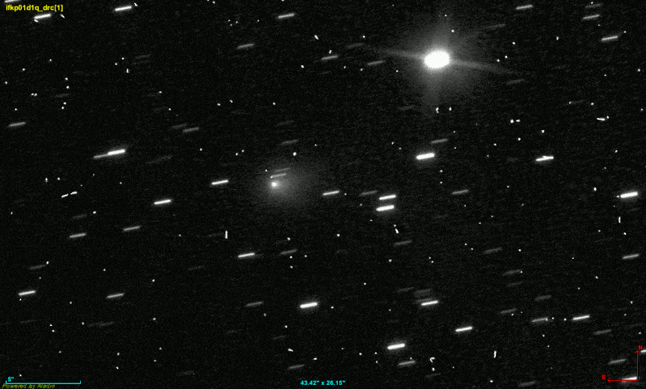

    Unas imágenes del telescopio Hubble

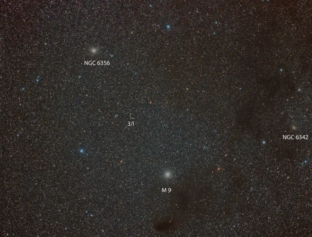

    Ahora pasa por un campo estelar poblado y hace complicada su observación, a parte de estar en magnitud 17

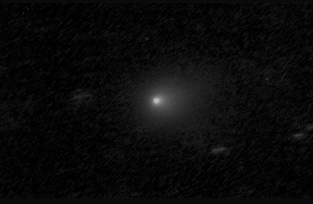

    Adjunto unas imágenes que realicé la noche del 20 al 21 de Júlio
    imagen amateur del cometa interestelar 3I-Atlasimagen de aficionado sobre el cometa interestelar 3I-Atlas

    Joé, pues enhorabuena. No todo el mundo puede presumir de haber fotografiado a un visitante interestelar (bueno, sí, los pirados del tema OVNI, pero esos no cuentan).

    respecto a la tomas de Astrobotánica: esos escasos 3" o 4" de arco la coma,  y cola de 5" ,  mag. 17  y  sobre un campo muy rico.
    pues estaba complicado,  todo un reto,
    por cierto,  va a 90 km/seg.  velocidad relativa, ...  impactar contra eso , hace que cada 1 kg. de materia, suelte una energía como 1 Tonelada . de TNT   !!!

    (Didac te he 'robado' las imágenes del Hubble para añadirlas en el resumen y no repetir)

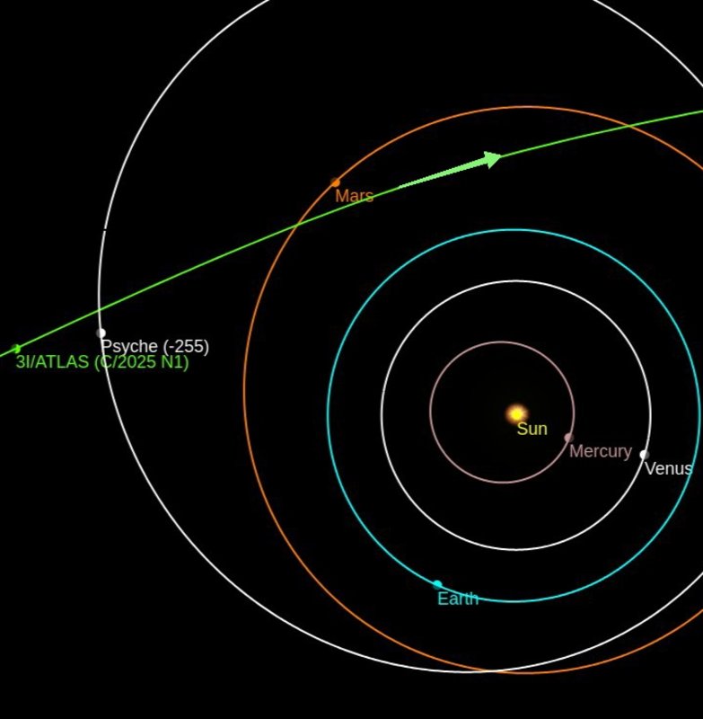

    3I-ATLAS: oportunidades únicas de estudio con sondas espaciales
    La ubicación del Objeto Interestelar/Cometa 3I/ATLAS hoy (25 de agosto de 2025), mientras se aproxima a la nave espacial Psyche (y mientras el equipo Psyche se prepara para observarlo).
    El objeto 3I/ATLAS (C/2025 N1) es el tercer visitante interestelar confirmado que atraviesa nuestro Sistema Solar. Fue descubierto el 1 de julio de 2025 por el telescopio ATLAS en Chile, con una velocidad de entrada a la heliosfera de 57,976 ± 0,004 km/s. Se trata de un hallazgo especialmente singular, ya que su trayectoria y cinemática lo relacionan con el disco grueso de la Vía Láctea. Eso significa que podría ser un fragmento formado durante la época conocida como «Cosmic Noon» (hace entre 9 y 13 mil millones de años), cuando la tasa de formación estelar alcanzó su máximo en nuestra galaxia.
    Sin embargo, la observación desde Tierra será prácticamente imposible. El perihelio ocurre con una elongación solar mínima de solo 12,8°, lo que deja al objeto oculto en el resplandor del Sol para cualquier telescopio terrestre o espacial cercano a la órbita terrestre. Esto limita por completo el estudio directo desde nuestros observatorios tradicionales.
    La oportunidad surge gracias a varias sondas espaciales que, por pura coincidencia orbital, pasarán a distancias relativamente cercanas. La misión Psyche, por ejemplo, tendrá un sobrevuelo el 4 de septiembre de 2025 a tan solo 0,302 UA, lo que abre la posibilidad de obtener imágenes y espectros. Más adelante, un conjunto de misiones en torno a Marte dispondrá de una ventana de observación el 3 de octubre, mientras que JUICE (ESA) se encuentra en una posición favorable para una campaña científica alrededor del 4 de noviembre de 2025. Incluso se contemplan escenarios en los que Europa Clipper, Hera o Lucy puedan llegar a interceptar material de la cola cometaria semanas después del perihelio.
    Tampoco se descarta la colaboración de instrumentos solares. Observatorios como SOHO, Solar Orbiter y la Parker Solar Probe podrían registrar el paso de 3I/ATLAS en sus campos de visión entre finales de septiembre y mediados de noviembre. Aunque estas imágenes no tendrían la resolución de una cámara dedicada, complementarían el estudio en fases críticas.
    La importancia científica de estas campañas espaciales es evidente: solo a través de ellas será posible caracterizar la composición, la dinámica y la posible actividad cometaria de este cuerpo interestelar. Desde Tierra, nada de esto sería accesible. Confirmar su origen en el disco grueso galáctico y analizar directamente un fragmento tan antiguo de otro sistema planetario representa una ocasión excepcional para comprender la formación y evolución del material en la Vía Láctea.

    comienza a desarrollar coma verde gaseosa como se ve a esta imagen de Michael Jager
    No me extrañaria que cuando reaparezca en por la madrugada haya desarrollado cola iónica

    Un evento curioso ocurrirá el 3 octubre 2025, cuando el cometa pase cerca de Marte (~0.194 UA).
    Eso son 29,1 millones de Km.
    Me pregunto si la influencia gravitatoria marciana podría llegar a contrarrestar algo la influencia gravitatoria solar, debido a la cercanía.
    Dejando la órbita del cometa más abierta de la que resultaría por la influencia solar, de no estar Marte ahí.
    No se... parece mucha distancia, y Marte es muy pequeño.
