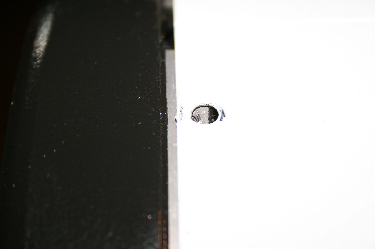

Volviendo a la horizontalidad, acabé de sacar los tornillos, pero la estructura del espejo seguía sin querer menearse ni lo mas mínimo. Con un martillo y un taco de madera he ido dando golpecitos alrededor de todo el arco, no con intención de sacar la estructura de un golpe, si no con golpecitos leves y repetidos (con la fuerza que te golpearías con el martillo sobre la uña) hasta desplazar la pieza unos 3 o 4 mm.
Una buena referencia para saber cuanto se desplaza el disco se ve en los agujeros que han dejado los tornillos.

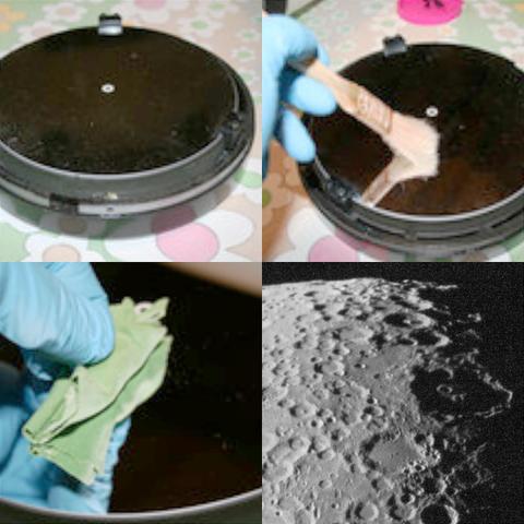

Para limpiar el espejo (como se ve no estaba tan sucio) primero un soplido y un leve brochazo para eliminar lo mas gordo. Y para ablandar lo pegado yo usé una camiseta vieja de algodón (Si son de buena calidad con el uso y los lavados estos tejidos quedan de los mas apropiado para la limpieza de cristales y metales, yo siempre tengo algunos retales de estos para los cristales de casa y la bicicleta).
Colocado sobre el espejo, lo empapé con agua destilada y lo dejé reposar unos diez minutos. Tanto el polvo como las motas salieron casi sin frotar.
Despues basta con retirar el exceso de agua y acabar de secar con un trozo de tela seca.
