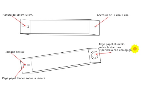

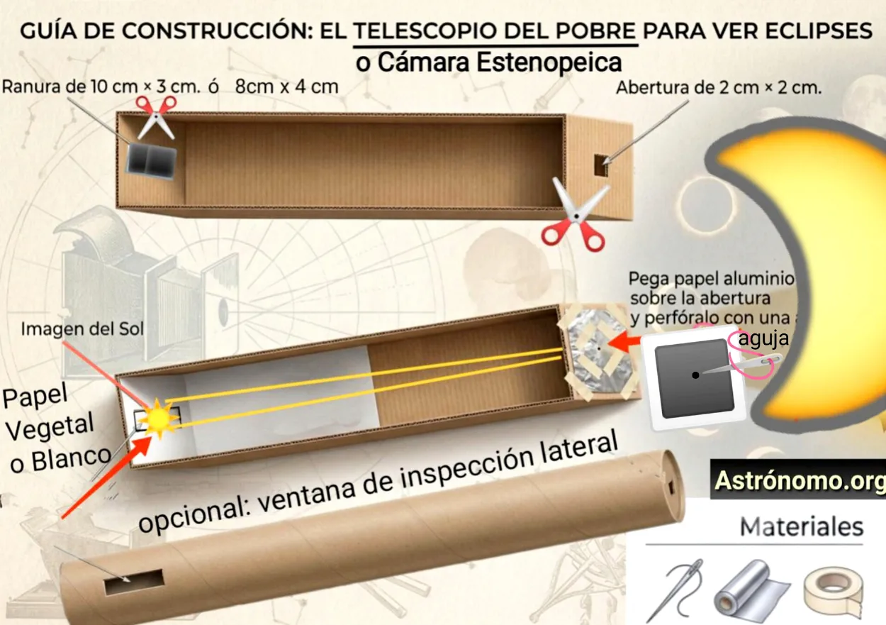

1)
el Telescopio Solar del Pobre
: Simple Cámara Oscura Estenopeica Casera
Tamaño óptimo del ”agujero”
Aplicando la expresión de Rayleigh:
d ≈ 0,0446 · √f (con f en mm y λ = 550 nm)
Longitud del tubo
Diámetro óptimo
del estenopo
500 mm (0,5 m)
1,00 mm
750 mm (0,75 m)
1,22 mm
1000 mm (1,0 m)
1,41 mm
1250 mm (1,25 m)
1,58 mm
1500 mm (1,5 m)
1,73 mm
2000 mm (2,0 m)
2,00 mm
3000 mm (3,0 m)
2,44 mm
5000 mm (5,0 m)
3,15 mm
El Telescopio del Pobre, es una de las mejores soluciones, simple, funcional, y muy didáctica! La distancia focal aquí es la separación entre el
estenopo (agujerito de entrada)
y la pantalla de papel blanco del fondo; a mayor distancia focal, mayor y más nítido resulta el disco solar proyectado, por eso conviene alargar el tubo o caja todo lo posible dentro de lo manejable
astroaficion.com
Existen dos variantes de montaje según dónde se coloque la ventana de inspección:
Variante tubo simple: estenopo en un extremo, pantalla de papel en el otro, y ventana lateral de observación cerca de la pantalla, para mirar de reojo sin bloquear la luz.
Variante caja con pantalla interior: caja más grande (tipo caja de zapatos) con la pantalla pegada en el fondo interior y la ventana de inspección lateral junto a ella, permitiendo mayor distancia focal y por tanto imagen más grande
libretexts.org
Sobre el tamaño del estenopo: un agujero más grande deja pasar más luz (imagen más brillante) pero también produce más borrosidad geométrica; uno muy pequeño da más nitidez pero mucha menos luz, y si se reduce demasiado vas a tener poca luz, o sea el contraste con la luz exterior, apantallando todo lo posible es la CLAVE !.
Si disminuyeras aún más el agujerito, la difracción emborronaría la imagen. Existe un tamaño intermedio óptimo, calculable con la fórmula de Lord Rayleigh d=1,9√(f·λ), que para una distancia focal de 100mm da un diámetro orientativo de unos 0,4mm⚠️
blogbibliotecacid.wordpress.com
(se necesita alargar la focal a un mínimo de longitud)
La estabilidad? : pues no importa demasiado, no es una lente, los rayos solares no cambian de dirección, no sé importa mucho si no tienes pulso, .. incluso puede que al mover/vibrar el papel se vea algo mejor desapareciendo el efecto de granulación del papel.

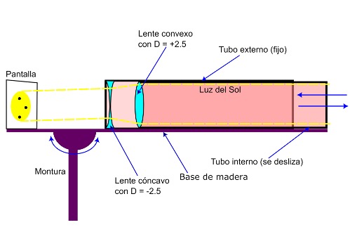

2)
Proyector solar
con lentes:
Este diseño usa dos lentes en un tubo telescópico para enfocar la luz solar y proyectarla sobre una pantalla externa, sin exposición directa del ojo. Admite dos variantes ópticas según el par de lentes disponible:
Galileana (convexa + cóncava): objetivo convexo (D +2,5) y segunda lente cóncava (D -2,5), como en el esquema clásico; más sencilla de montar, requiere ajustar solo la distancia de deslizamiento.
Kepleriana (convexa + convexa): mismo principio óptico que los telescopios refractores, sustituyendo la cóncava por una segunda convexa de focal corta; permite mayor aumento e imagen más grande y brillante, ideal para distinguir manchas solares.
Para un novato, la recomendación es adquirir las lentes ya fabricadas (nunca tallarlas): objetivo convexo de diámetro grande (50-70mm) y focal larga (300-1000mm), y segunda lente de focal corta (25-50mm), con presupuesto orientativo de 10-30€⚠️ según calidad.

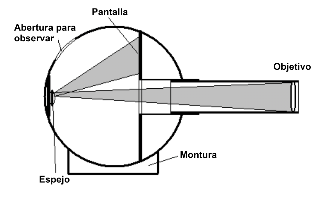

3)
Helioscopio
con inspección trasera:
Es el más elaborado de los tres: una caja cerrada con un objetivo frontal que proyecta la imagen solar sobre un espejo interior inclinado a 45°, el cual la refleja hacia una pantalla accesible por una abertura trasera protegida de la luz ambiental exterior. Ofrece mejor contraste al observar dentro de una cámara oscurecida y facilita ver detalles como manchas solares y fases del eclipse con mayor comodidad, a cambio de una construcción más compleja por la alineación crítica del espejo.
Si prefieres no lidiar con el corte, encaje y alineación exacta de espejo y lentes del helioscopio -que es la parte que realmente cuesta acertar a la primera-, existe una alternativa lista para montar: el kit AstroMedia resuelve ese punto crítico con piezas de cartón precortadas y compatibilidad garantizada entre las lentes y el espejo, algo que comprar sueltas por AliExpress no asegura (y que a día de hoy ya cuesta más que este kit completo, sin certeza de que las piezas encajen entre sí).

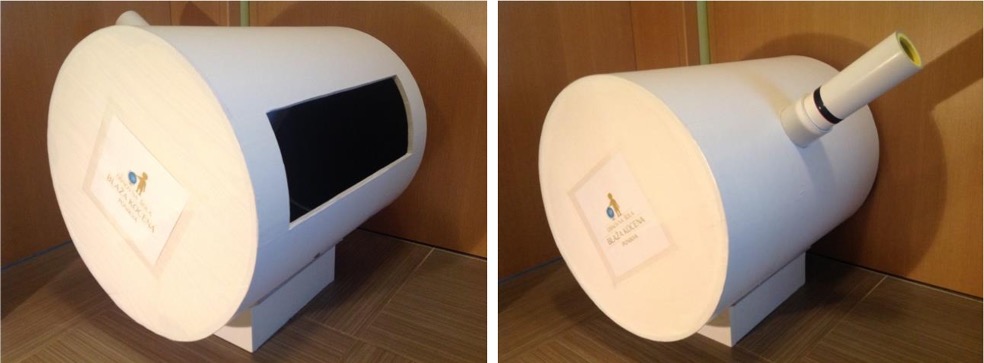

el
Kit AstroMedia: proyector solar
de montaje
Kit de cartón troquelado que integra objetivo, espejo
y pantalla ya calculados para un enfoque correcto sin pruebas previas. Permite observación simultánea en grupo de manchas solares, tránsitos y eclipses.
adaptación del Safe Solar Viewer de Terry Richardson
: Lun, 12 Ene 2026, 21:40 UTC »

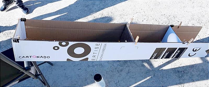

En ASOMA hemos hecho una adaptación del Safe Solar Viewer de Terry Richardson:
https://www.facebook.com/photo/?fbid=122099081738527141&set=pcb.122099083880527141
https://richardsont.people.charleston.edu/safe_solar_folder/index.html
Tenemos material grabado para hacer un vídeo didáctico y subirlo a YouTube, pero hay tantas cosas que hacer que no terminamos de rematarlo.
TR Richardson, College of Charleston Department of Physics and Astronomy
re.: Opciones para proyector solar "casero"
: Mar, 13 Ene 2026, 11:12 UTC »
Gracias por el enlace, ahí ya tengo para estudiar un rato (y de paso practicar inglés
).... a ver si al final me lio la manta a la cabeza y me construyo algo.
¡¡Me encanta el vuestro!!, resulta fascinante la idea de poder hacer observación solar con un cartón, cuatro pinzas y dos lupas. ¡enhorabuena!!

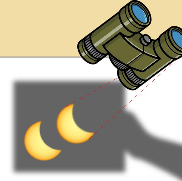

Yo he hecho proyección con prismáticos 8x30 y con un telescopio terrestre de 80mm sin problemas en eclipses anteriores. La única dificultad es apantallar la zona donde proyectas para que tenga sombra.
El problema para las personas está claro, que nadie pueda acercar el ojo al aparato. Pero, ¿podéis explicar los peligros para el equipo?. ¿Un calentamiento del prisma?

En la página de TR tienes sugerencias de varias lentes, depende del tamaño de proyección que quieras.
Para proyecciones grandes y contrastadas necesitas bastantes aumentos (relación de distancias focales entre la lente objetivo y la proyectora) y un objetivo que capte bastante luz (apertura).
El típo kit galileano 3x barato de Aliexpress te dará una proyección pequeña, no lo he probado, pero no creo que puedas conseguir más de 3-4 cm del disco solar sin que se desenfoquen las manchas. Para probar igual te vale.
La caja es más fácil de manipular si no está cerrada, para montarla y enfocarla. Luego puedes poner tapas en algunas zonas clave.
