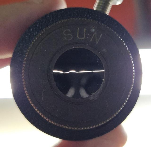

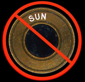

⚠️ CRÍTICO !   NO USAR NUNCA
Ese filtro verde botella roscado en el ocular —clásico en telescopios vintage de 0.96" y todavía presente en muchos equipos actuales de 1.25" de gama económica— NO es un filtro solar seguro, aunque venga incluido "de regalo" con el telescopio.
filtro de rosca 1.25 pulgadas. No es SEGURO para Sol
El problema no es el color ni la opacidad aparente: el ocular concentra toda la energía solar en un punto minúsculo justo delante de tu ojo. El calor acumulado agrieta el cristal en segundos o minutos, y cuando se rompe, la luz solar sin filtrar entra directamente a la retina sin previo aviso.
filtro solar roscado de ocular, tipico de telescopios de iniciacion economicos
Si tu telescopio trae uno de estos filtros:
  • Destrúyelo y deséchalo, no lo dejes disponible ni "por si acaso"
  • Nunca lo sustituyas por una lámina Baader recortada y roscada en el mismo sitio
  • El único filtro visual válido va SIEMPRE delante del objetivo, cubriendo toda la abertura
  • Si tu tubo es un refractor y quieres máxima resolución, la alternativa profesional es un Prisma de Herschel homologado

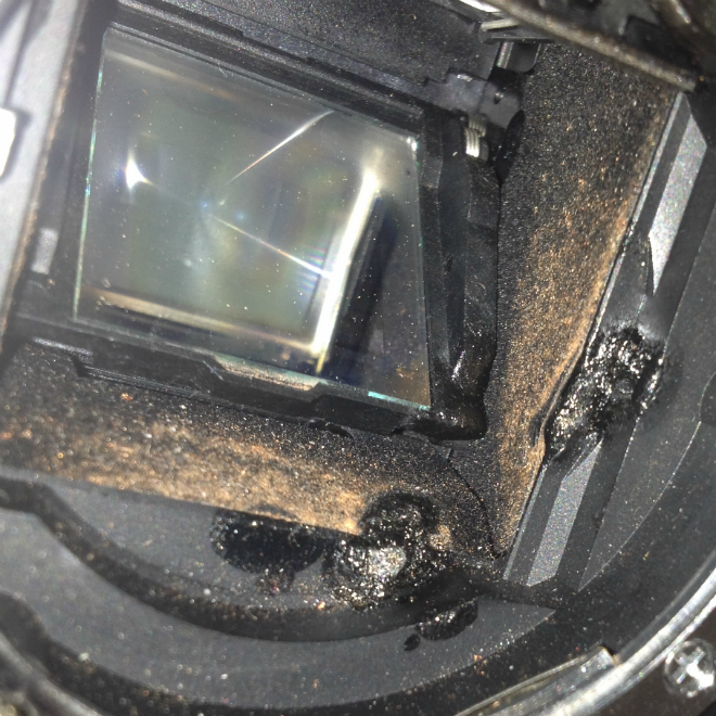

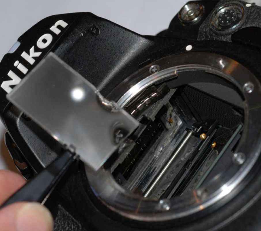

Te iba a quedar un bonito agujero en el sensor de la cámara.
Con el Sol no se juega, ni se hacen experimentos, ni se improvisa.
Mira por apuntar unos segundos a las cercanías del Sol
cámara destrozada por el Sol
cámara destrozada por el Sol foto2

OJO !!!   RECORDAR QUE LOS FILTROS SOLARES EN EL FOCO ( OCULAR ), TIENEN FACILIDAD DE PARTIRSE O ROMPERSE CON EL CALOR CONCENTRADO
¿filtros solares en el ocular? PELIGRO ! se rompen: ejemplos!

Disculpad, pero  no he encontrado ningún tema sobre esto.  Voy a colocar un filtro solar  EN LA ENTRADA  de un tubo reflector de 200mm. Pero veo que también existen filtros para colocar en la parte del ocular.   Se me han puesto los pelos de punta al suponer que los rayos del sol se van acercando entre sí y 'comprimiendo' dentro del instrumento y al llegar cerca del  ocular ya deben de ir  dispuestos a quemar todo lo que encuentren en su camino  ¿no van a generar dilataciones o efectos peores en el instrumento? ¿por qué digo esto? tengo en mi finca una cocina solar  parabólica que funciona estupendamente... porque al llegar al recipiente  adonde se va a cocinar ya generan más de mil grados (comprobado). Creo que el principio por el que funciona mi cocina y el de un telescopio reflector son muy similares.  Imagino que el filtro solar de 'objetivo' protege al instrumento  antes de que el sol entre con toda su fuerza y sea capaz de fundir algo ahí dentro. Pero  si se venden los filtros solares  de ocular  es que eso ya está resuelto de alguna manera ¿lo está verdaderamente?
mensajes: 3253
« respuesta #23 : Lun, 11 Sep 2023, 08:52 UTC »
NO.
Son un peligro.
Deberían estar prohibidos. Solo filtros adecuados por delante del objetivo se deben usar y asegurándonos de que son para uso visual ya que los hay de tipo fotográfico que no son adecuados para visual.
mensajes: 5178
« respuesta #24 : Lun, 11 Sep 2023, 08:54 UTC »
Increible como pueden continuar vendiéndose ese tipo de filtros tan alegremente !  Enojado

mensajes: 3253
« respuesta #27 : Lun, 11 Sep 2023, 11:39 UTC »
No exactamente. No es un simple filtro de ocular si no un conjunto de elementos -uno de ellos delante del objetivo-  que deben trabajar juntos para hacer evidente la cromosfera solar. El sistema es mucho mas complejo que un simple filtro roscado en el ocular y ademas no se usa exactamente para lo mismo que un filtro solar normal que lo que muestra es la fotosfera en luz visible de espectro completo.
OJO con esto. No hay que simplificar el asunto y los detalles deben quedar bien claros. La misma advertencia del equipo lo dice.

Tened cuidado con los filtros "cutres" estos que van con equipos baratos.
acaban así,  y ya he visto unos cuantos, ... depende de la rotura, puedes tener un problema para toda la vida !!!!
