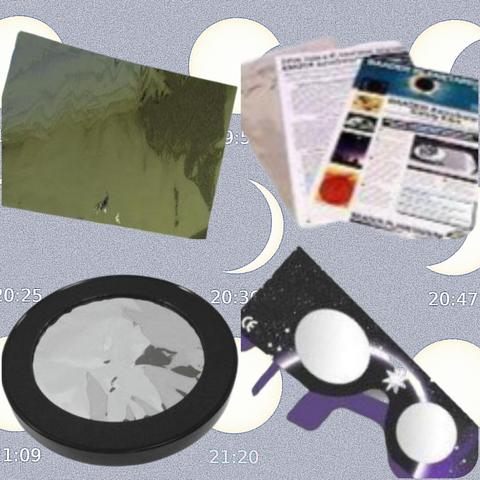

sencillos pasos para fabricación de un filtro solar casero de tipo 'abertura' para cualquier tipo de telescopio, mediante una lámina certificada !
Colección de  material desde Astroshop
Tened en cuenta:
 ☀️🌘 Peligro al observar el Sol visualmente, sobretodo en un Eclipse !
la idea es bastante fácil, no tiene mucho lío, podéis verlo siguiendo las imágenes. Lo importante es que quede bien hecho y asegurado "a prueba de fallos, o despegado a pleno Sol " !
el material es una lámina Baader que pueda cubrir la abertura de nuestro telescopio, en este caso un reflector Vixen 150mm.
y luego ...  como sobrará, podernos hacernos  "gafas para eclipse,  ... filtro buscador ...  etc"

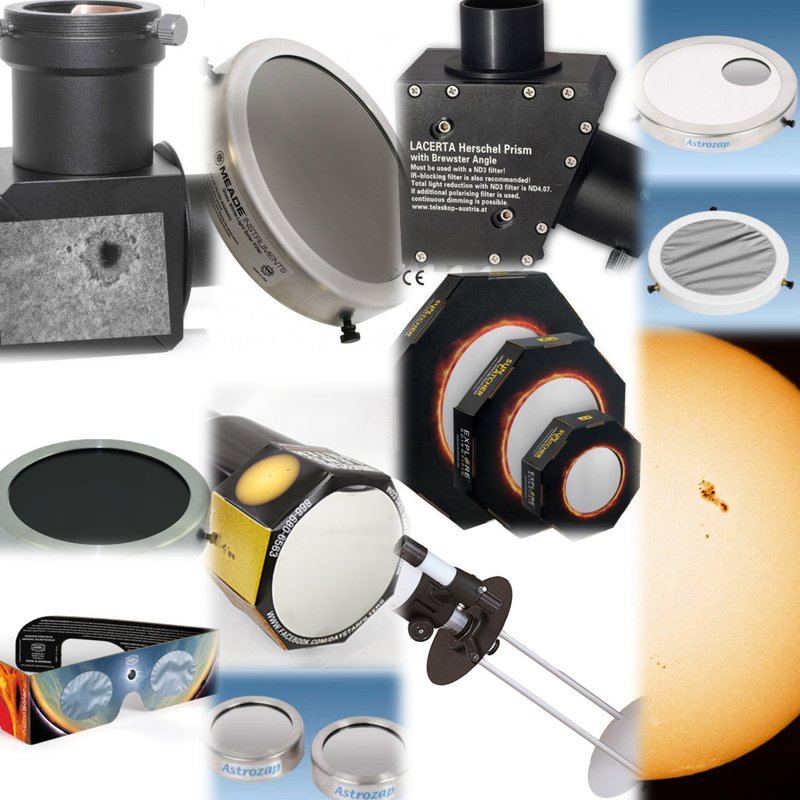

☀️🌘 Filtros y sistemas avanzados para Observar el Sol con un Telescopio
