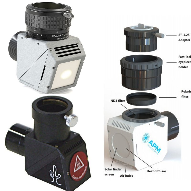

Helioscopio o Prisma de Herschel
El prisma de Herschel es un dispositivo óptico que utiliza un prisma para reflejar la mayor parte de la luz solar, permitiendo la observación segura del Sol. El prisma de Herschel fue inventado por el astrónomo William Herschel en el siglo XVIII
  • *-1 Transmisión: Aproximadamente el 5% de la luz solar es transmitida, pero requiere un filtro adicional (ND) para observación segura.
  • *-2 Durabilidad: Muy duradero y resistente.
  • *-3 Coste: Alto, debido a la precisión óptica y los materiales utilizados.

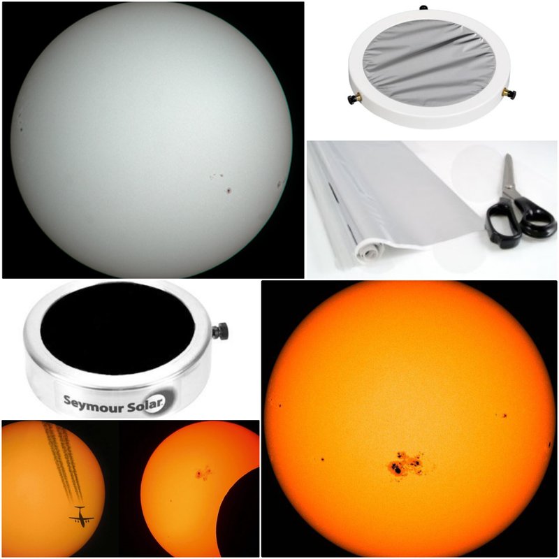

Filtros Solares de Apertura Lámina Mylar
La lámina Mylar es un material ligero y económico utilizado ampliamente en observaciones solares. La lámina Mylar se utiliza también en aplicaciones industriales y de protección.
  • *-1 Transmisión: Transmite aproximadamente el 0.001% de la luz solar, ofreciendo una imagen del Sol en color blanco-plateado.
  • *-2 Durabilidad: Sensible a rasgaduras y perforaciones, requiere manejo cuidadoso.
  • *-3 Coste: Muy asequible, ideal para principiantes y proyectos educativos.
  • *-4 AstroSolar de Baader: efecto de folio: 99,999% (ND = 5,0) / 0,012 mm de espesor del folio / material absolutamente libre de burbujas y estrías (no mylar).
Filtros Solares de Apertura Polímero Negro (tipo Seymour Solar)
El polímero negro es otro material popular que proporciona una imagen del Sol en tonos naranja/amarillo.
  • *-1 Transmisión: Similar al Mylar, con una transmisión de luz muy baja, alrededor del 0.001%.
  • *-2 Durabilidad: Más resistente a rasgaduras que la lámina Mylar.
  • *-3 Coste: Moderado, ligeramente más caro que el Mylar.
Filtro Solar de Cristal en Apertura
Estos filtros utilizan vidrio óptico con un recubrimiento especial para observar el Sol. Los filtros de cristal suelen utilizar vidrio Schott y recubrimientos metálicos específicos.
  • *-1 Transmisión: Alrededor del 0.001% de la luz solar, proporcionando una imagen clara y en color natural.
  • *-2 Durabilidad: Muy duradero, pero susceptible a daños si se cae o golpea.
  • *-3 Coste: Elevado, pero ofrece excelente calidad de imagen.

 Cada tipo de filtro solar tiene sus propias ventajas y desventajas:
  • *-1 La lámina Mylar es asequible y ligera, pero frágil.
  • *-2 El polímero negro ofrece una mejor durabilidad y una imagen colorida a un precio razonable.
  • *-3 El prisma de Herschel proporciona una alta calidad óptica y durabilidad, pero es caro y requiere un filtro adicional.
  • *-4 Los filtros de cristal son duraderos y ofrecen una excelente calidad de imagen, pero son costosos.
En función de tus necesidades y presupuesto, puedes elegir el filtro que mejor se adapte a tu observación solar. Con estos sistemas también se aprovecha la apertura total del telescopio, (si fuera grande, quizás aún iría bien algún leve reductor de brillo en el ocular,)  Eso dependerá del equipo, y las instrucciones...

existe un aparato, para refractores,  es utilizar un helioscopio,
es como un prisma erector de 90º,  pero que no está aluminizado y pierde el 90% de la luz solar,  entonces con un filtro menos potente, ya puede verse
(en el interior del tubo, según como la imagen del Sol puede recalentar alguna parte)

Puedes optar por uno de cristal (para ese diámetro puede rondar los 110E) o bien por una láminas solar de Astrofilm de Baader (en este caso con una de tamaño DIN A4 que no llega a los 30E sería suficiente).
En ese 150 lo tienes fácil, puedes recortar un trozo y fijarlo en la parte posterior de la tapa del telescopio, aprovechando la tapa diafragma. Te quedaría una abertura de 50mm (más que suficiente para observar y fotografiar el Sol con seguridad). Así lo hice yo en mi 150 y daba una imagen bastante buena. Sonrisa

¿Y que tal sería quitar la tapita pequeña de la tapa y ponerle un trozo de lámina al agujero? Creo que se dice diafragmar el tubo
Gracias y saludos.
mensajes: 28211
« respuesta #7 : Dom, 15 Ene 2012, 19:08 UTC »
si, es lo que hace mucha gente
pero, según que tapa puedes reducir mucho la apertura, habría que precisar,  25mm pueden ser poco,  ... habitual 40mm,  y ten en cuenta eso:  diafragmar es tener un instrumento mas pequeño
