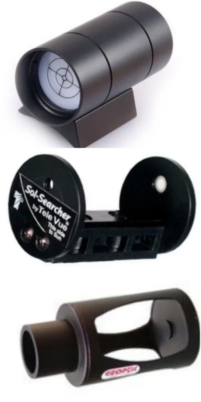

2. Buscador solar por proyección
Un buscador solar por proyección no funciona como un buscador óptico normal. No se mira a través de él.
La luz solar entra por un pequeño orificio o sistema óptico protegido y proyecta la imagen del Sol sobre una pantalla situada en la parte posterior. El usuario observa esa pantalla desde fuera y mueve el telescopio hasta centrar la imagen.
Dispositivo izquierdo: ASToptics Universal Solar Finder
El modelo de la izquierda es un buscador solar compacto con una pantalla circular de proyección y una base inferior.
Sus elementos principales son:
  • Cuerpo cilíndrico: protege el sistema de proyección y facilita su orientación.
  • Pantalla frontal o de lectura: muestra la imagen proyectada del Sol mediante un disco luminoso o una sombra.
  • Base inferior: permite fijarlo sobre una zapata estándar de buscador.
La referencia ASToptics que aparece en Astroshop indica compatibilidad con zapatas de buscador utilizadas por Vixen, Baader, Sky-Watcher y GSO, entre otras. También incorpora una conexión de 1/4 de pulgada para montarlo directamente sobre una anilla o soporte del tubo.
ASToptics: buscador solar universal para zapata de buscador
Dispositivo central: TeleVue Sol-Searcher
El TeleVue Sol-Searcher es otro buscador solar por proyección. Su forma es más plana y compacta, y utiliza una pequeña pantalla posterior donde se proyecta la imagen del Sol.
No se debe confundir con un buscador óptico ni con un visor de punto rojo convencional. Su función es indicar la dirección del Sol sin que el observador tenga que acercar el ojo a una lente.
TeleVue: buscador solar Sol-Searcher
Dispositivo derecho: buscador solar con pantalla posterior
El dispositivo de la derecha muestra claramente el principio de proyección: el tubo superior recibe la luz y la pantalla situada en la parte posterior permite comprobar la posición del Sol.
Sus partes principales son:
  • Abertura frontal: recibe la luz solar, pero no debe utilizarse para mirar directamente.
  • Cuerpo o túnel: mantiene separadas la entrada de luz y la pantalla de observación.
  • Pantalla posterior: muestra la proyección del Sol.
  • Soporte inferior: sirve para fijarlo al telescopio o a una base compatible.
Antes de atribuir este dispositivo a una marca concreta conviene verificar la referencia exacta. Existen varios buscadores solares de aspecto parecido.

Para muchos observadores, el buscador de proyección es la opción más cómoda porque elimina la necesidad de acercar el ojo a un instrumento que está apuntando al Sol.

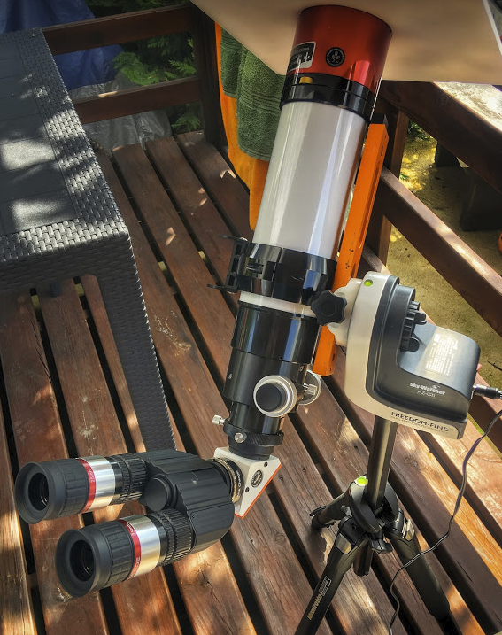

El método de la sombra requiere práctica pero se consigue, también puedes fabricarte un buscador solar (o comprarlo claro) usando el método de proyección
pero lo mejor quizás sea ponerle un filtro al buscador que uses, las fotos son del mío hecho con cartulina y lámina solar Baader,
para proteger mas el ojo cerca del buscador puedes hacer la base del "sombrero" mas grande para que la sombra sea mayor

El problema es que el tipo de anclaje de ese buscador al tubo del telescopio no es como el que tiene el mío.
El mío es como el rail de una vía,
Que no lleve a engaño la foto de como yo lo tengo montado , es una base estándar de buscador  , lo que pasa que ofrece la posibilidad de fijarlo por debajo de la anilla del tubo , y como lo tengo fijo pues lo tengo montado así.
Si miras las valoraciones del buscador ese que te e puesto de Aliexpress hay usuarios que muestran en su foto , el anclaje estándar , y así puedes ver si te vale.

 Yo le he puesto un trozo de lámina que me sobró al preparar la del tubo y es muy ortopédica.

Gracias por tu respuesta a Carlos porque me ha ahorrado poner un post con una pregunta parecida.
He puesto un filtro Baader ASTF para mi 120ED, pero en ningún momento pensé en el buscador. Tengo un Evoguide 50 que veo ahora que tendré que proteger también para cuando busque en visual. Tomo nota de los avisos, ya que no pensé que fuera tan peligroso.
