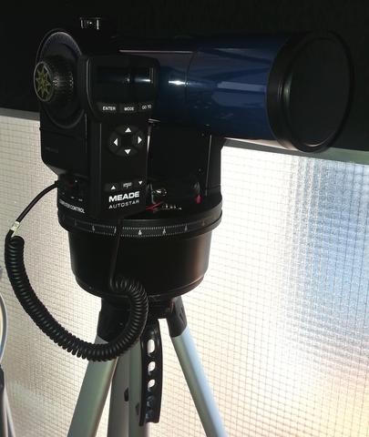

Por Navidades se me presentó la oportunidad de comprar un Telescopio Meade ETX-70-AT de segunda mano. Como el precio era asequible, no me lo pensé y lo cogí.
La idea es usarlo como equipo transportable dada su ligereza y cómoda mochila donde meter todo el equipo. Además, en las salidas serviría como segundo telescopio para observación de campos amplios o para usarlo mientras se aclimata el C8.

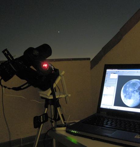

En la imagen se puede ver el telescopio montado. Los cables que cuelgan son un apaño provisional que le hice para alimentarlo con 8 pilas recargables en vez de las 6 pilas alcalinas que lleva. Más adelante explicaré cómo va el tema de poner un pack de pilas recargables ya en montaje definitivo y con toma de alimentación externa. El telescopio es de pequeña abertura y no se pueden esperar grandes aumentos dada su corta focal (350 mm), pero el encanto reside en que es un telescopio que incorpora tecnología GoTo de búsqueda y seguimiento de objetos. Su reducido tamaño y peso lo hacen ideal para salidas rápidas sin cargar con mucho peso y material.
Llevo poco tiempo con este equipo y solo lo he podido usar desde casa y sitios cercanos con CL, pero tengo la impresión que cuando lo lleve a cielos oscuros, me va a dar muchas satisfacciones.

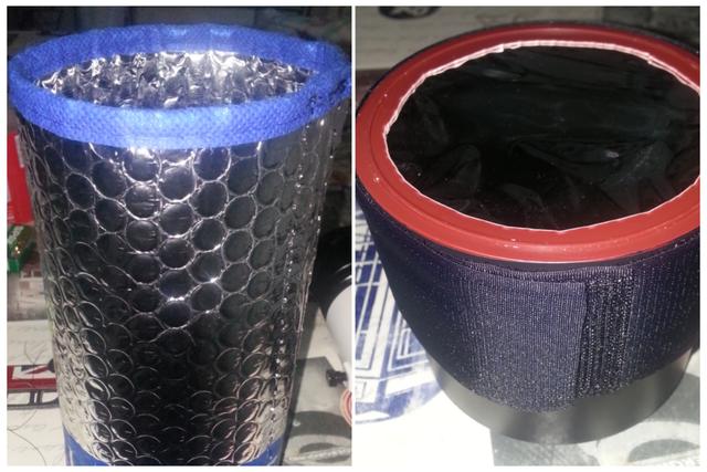

He preparado un parasol suplementario con una esterilla solar de coche. Así prolongo aún más el parasol y amplio el tiempo de uso sin que se forme rocío en la lente. Decir que aún con solo su propio parasol no se empaña la lente (en las 2-3 horas de sesión de observación que he probado).
Otro accesorio que he preparado es un
filtro solar
, para colocar en el parasol rígido que lleva el telescopio. Básicamente es el filtro solar que hice para el MiniDobson de 76 mm pero adaptado a este telescopio.

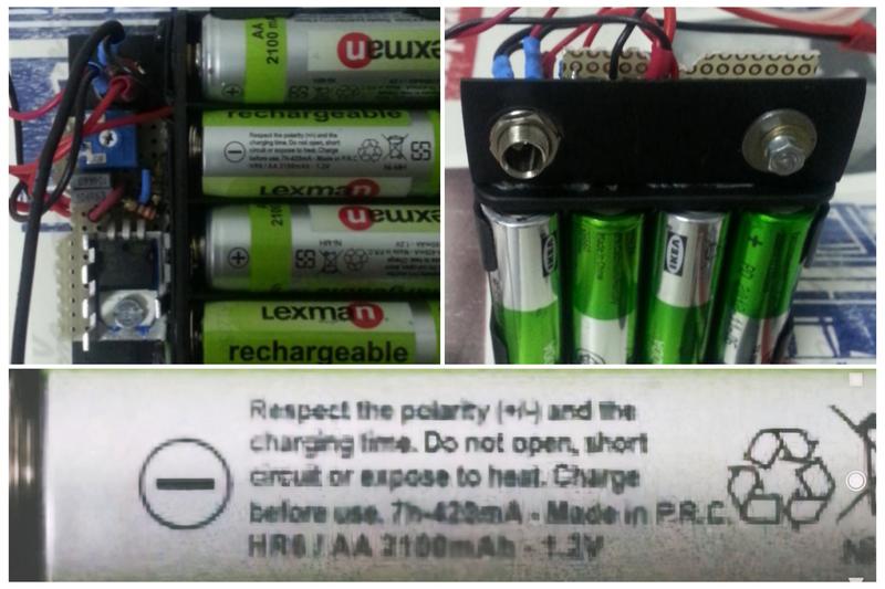

Pack de baterías recargables NiMH y regulador LM317
Este modelo lleva frenos que permiten el 'movimiento' manual sin electricidad, efectivamente no será fácil la búsqueda y el seguimiento, pero nos sacará del apuro en caso de quedarnos sin baterías en medio de la sesión de observación.
El telescopio se alimenta con 6 pilas alcalinas de 1,5v que equivalen a 9v de tensión de alimentación. El uso de pilas tiene el inconveniente de que hay que comprar unas nuevas cada vez que se agotan. Por ello, he preparado un pack con pilas recargables de Ni-Mh de 1,2v por elemento y 2100mA de capacidad. Claro que si utilizo el porta-pilas que trae de origen solo puedo meter 6 y el resultado es una tensión de 7,2v. El hueco del porta-pilas es lo suficientemente ancho como para que entre un porta-pilas de 8, aunque sobresale por arriba y no lo podemos cerrar con la tapa.
Con el porta-pilas de 8 conseguimos tener una tensión de 9,6v nominales (11v cuando están recién cargadas, pero que luego tras un periodo corto de uso se estabiliza sobre los 10,4-10,6v. También si se almacenan sin usar, la tensión se va reduciendo y cuando están completamente descargadas baja a 8v o incluso menos si se deja encendido). Esta tensión de aproximadamente 10,6v no es perjudicial para el telescopio (de hecho, las pilas alcalinas nuevas tienen una tensión por elemento cercana a 1,7v que se traduce en 10,2v del conjunto). Su porta-pilas original se puede llevar con 6 pilas alcalinas como repuesto.
Conexión externa: PowerTank y circuito regulador
Además de poner un porta-pilas para alojar 8 pilas recargables, le he colocado un conector hembra para poder alimentarlo externamente con un powertank de 12v. Pero para que no le lleguen 12v o más, he incorporado un circuito que regula la tensión a 10v (realizado con LM317). El propio conector lleva 2 patillas para el negativo y sirve de conmutador para que se alimente a 12v del conector cuando está insertado o del pack de baterías cuando el conector macho no está introducido.
En el esquema a mano alzada se ve el conexionado y componentes del circuito que me he preparado. El circuito es el mismo que explico en
esta entrada de mi blog
, pero sin los componentes D2 y C1 (provocaban que no regulara bien, en principio el causante era el condensador). Las resistencias de 680 y 220 ohm son de 1/4w, el potenciómetro es de 1Kohm pequeño de poner en placa y el condensador es de poliéster de 63v. El diodo 1N4007 sirve para proteger el circuito LM317. Con los componentes indicados, la regulación de tensión a la salida va de 5 a 10,5v aprox. Yo, como he comentado, lo tengo ajustado a 10v. Para la entrada vale una tensión continua que puede ir desde 11,6 a 15v para un ajuste de 10v y de 10,6 a 15v para un ajuste de 9v (la caída en el regulador LM317 es de 1,6v aprox.). Si por lo que sea ajustamos a 10v pero la tensión de entrada baja, por ejemplo, a 11v, no pasa nada. El regulador, manteniendo esa caída de tensión de 1,6v entre entrada y salida, intentará seguir regulando y dará una salida de 9,4v aprox. Aunque no lo he probado, supongo que con una tensión de entrada inferior a 10v (que equivaldrá a 8,4v de salida más o menos) el telescopio empezará a funcionar mal (un powertank en condiciones normales con 10v de tensión ya estaría su batería descargada).
Algunas semanas después, le tuve que hacer una nueva modificación, ya que tal como había conectado el pack de baterías (directamente al circuito de regulación), se descargaban con el paso de los días aunque no se usara. Así que le añadí un interruptor que desconectaba completamente las baterías del circuito. Más detalles
aquí
Nota:
El conector de 9v que va al porta-pilas hay que conectarlo al revés, esto es, cable rojo del conector a cable negro del porta-pilas y cable negro del conector al cable rojo del porta-pilas. En cualquier caso, con un tester tenemos que comprobar que en el conector de 9v, la parte redonda tiene el positivo y la parte como cuadrada (hexagonal) el negativo (que es como tenemos la polaridad en el porta-pilas original).
El cable de conexión para alimentación externa lleva un conector de mechero, un fusible aéreo de 1,5A y el conector macho que se conecta al conector hembra del pack de baterías.
Algunos modelos tienen la tapa del compartimento de pilas con una extensión para sujetar el mando, pero al poner el pack de baterías ya no se puede usar la tapa, así que he sujetado el mando con velcro a uno de los brazos.
En la imagen se aprecia el telescopio con el pack de baterías. El tubo, cuando baja, no pega con la parte que sobresale ya que hace tope un poco antes.
En mi caso, como le he puesto un conector adicional de carga, no hace falta sacar la batería del alojamiento para cargarla.

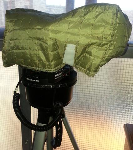

He reutilizado una funda que hice en su día para el SC 127 XLT que tenía y que le encaja bien, así lo protejo cuando lo tengo montado en el balcón y no lo uso.

Incluso usando una webcam casera modificada he podido
fotografiar la Luna y Júpiter
. No es gran cosa dada mi poca experiencia en estos temas, pero es un comienzo.
