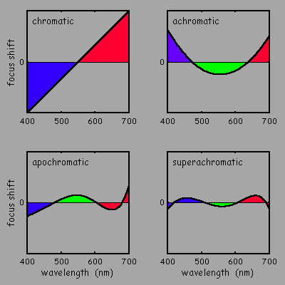

los distintos tipos de telescopio refractor, características de sus ópticas, comparando cromatismo (Aberración Cromática), diferencias entre acromáticos, ED, y apocromáticos, y aplicaciones. Elige el más adecuado para tus necesidades astronómicas.

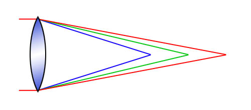

el refractor de lente simple convergente y su aberración cromática
Refractor lente convexa simple:
es ya un esquema obsoleto !  es lo que se puede encontrar en telescopios "de plástico" y es un ejemplo de lo que hoy en día NO se puede comprar ni para regalo

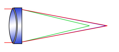

AC Refractor Acromático:
El objetivo esta formado por dos lentes con cristales de diferente material, uno "flint" y el otro Crown".
Corrige bien el cromatismo si la focal es relativamente alta (de F/10 en adelante),
el cromatismo es menos perceptible contra mayor sea la relación  focal.
AC NA Refractor Neo-acromático:
Es una denominación propia de Vixen, en realidad tiene un objetivo acromático de focal larga, alrededor de 1500 mm pero que además tiene un segundo doblete cerca del portaocular que actúa como reductor/aplanador dejando la focal a unos 800 mm y un campo muy plano, con esto se consigue la luminosidad y el campo propios de un acromatico de focal corta con un cromatismo muy contenido propio de uno de focal larga y bastante comparable al de un ED. En realidad es un refractor Peztval, uno de los primeros diseños para refractores fotográficos.
ED Refractor ED:
El telescopio Refractor ED utiliza un objetivo compuesto por dos lentes con cristales de diferentes propiedades, a menudo fabricados con combinaciones de materiales como Crown y Flint. Estos materiales, como el flint o el fl-51, son utilizados para controlar y corregir la aberración cromática y lograr una corrección de color óptima.  El objetivo principal de este diseño es obtener un telescopio refractor con un cromatismo reducido, similar al de un refractor de focal muy larga. Tradicionalmente, los refractores de focal larga son conocidos por su capacidad para minimizar la aberración cromática, pero también tienen una relación focal alta, lo que limita su uso en la fotografía. El Refractor ED, por otro lado, combina la corrección cromática avanzada con un tubo de relación focal corta. Esto lo hace especialmente adecuado para la fotografía de cielo profundo, donde se busca capturar detalles de objetos celestes distantes y débiles.
 A veces, estos telescopios también se conocen como "Semi-Apo" debido a su rendimiento cercano a los sistemas apocromáticos más avanzados. Sin embargo, es importante tener en cuenta que las denominaciones comerciales pueden variar entre diferentes marcas, y es recomendable investigar y comparar las características específicas antes de tomar una decisión de compra.

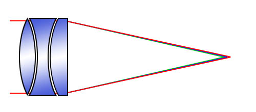

AP Refractor Apocromático:
En estos el cromatismo se ha eliminado totalmente (o casi), su objetivo suele estar formado por tres o incluso cuatro lentes de diferentes materiales y debido al gran número de lentes es el más caro de todos, aunque la calidad de imagen de un buen apocromático (estoy  pensando en Takahashi, por ejemplo) es una pasada. Al llegar a este punto hay que considerar otros factores como los tratamientos antirreflejos y la calidad de los materiales utilizados.

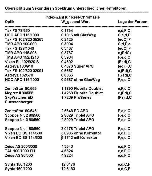

tabla de Aberración Cromática equivalente en refractores acromáticos

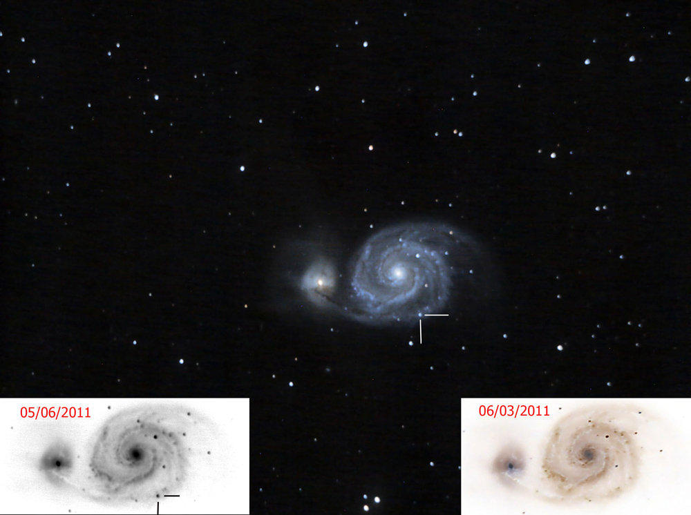

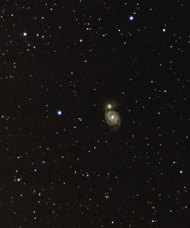

Aquí pongo como ejemplo unas fotos de M51 tomadas con un refractor acromático 80/480 f/6 con filtro Baader Fringe Killer sacadas de esta página https://www.df9cy.de/astronomy/image_astro_2006/2006-03-20/ai_2006-03-20.html
Creo que son interesantes para comprender que se puede esperar de un refractor acromático.
Y aquí la misma  M51 tomadas con un refractor ED 80 antes y después de la SN para poder comparar entre ambos tipos de refractor.

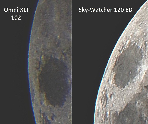

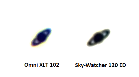

Otro par de fotos como ejemplo.
Esta vez se compara un acromático Celestron Omni XLT de 102mm de abertura a F:10 contra un  SkyWatcher 120mm ED a F:7.5
Las fotos comenta que las tomó con un iPhone, así que no es nada científico pero sí puede servir para hacerse una idea
En primer lugar este Saturno
el autor de la comparativa comenta que visualmente la aberración cromática residual del 120ED es mucho menor de la que aparece en la foto
y en segundo lugar una vista parcial de la Luna donde se aprecia el halo violáceo producido por el refractor acromático, puede que a unos les moleste y a otros no pero lo que si aprecio es algo más de detalle y resolución con el ED
ambas fotos están tomadas de Aquí
Como uno es curioso de naturaleza he toqueteado un poco ambas fotos a ver si aparecían diferencias mayores.
En la de Saturno he invertido los colores de la imagen y se aprecia bastante mejor la diferencia
En cuanto a la de la Luna le ha salido bastante brillante ¿que pasaría con un filtro lunar? pues no se si se aproximará a la realidad o no pero disminuyendo el brillo de la imagen la diferencia es aún más notable. Parte del cromatismo del acromático desaparece y gana en detalle, pero hay mucho más detalle en la foto tomada con el ED
Por último se me ha ocurrido pasarla por el programa gratuito Fitswork4 y pegarle un toque de realce Gaussiano a ver que tal siendo éste el resultado
Como ya indiqué con anterioridad muy científico no es, pero al ser tomadas las fotos con las mismas condiciones de cámara y siendo los procesados totalmente iguales sí pueden dar alguna idea.
