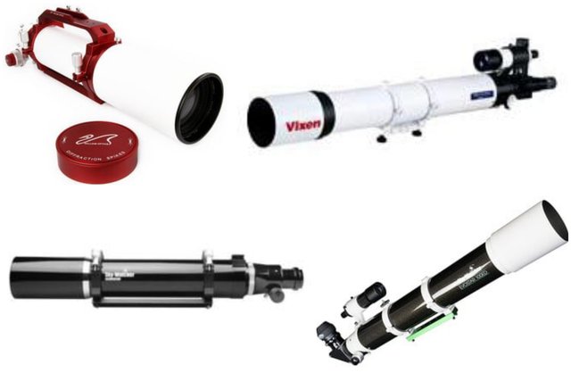

dejo un poco lo que hay para comparar, desde catálogo Astroshop:
Skywatcher Apochromatic refractor
AP 100/900 Equinox ED OTA
 AP 100/900 EvoStar ED OTA
Vixen ED100Sf 100/900 OTA
William Optics ZenithStar 103/710 OTA

Con ese presupuesto y un poco mas me iria a por un Vixen de 100mm.
Iluro
desde: mar, 2011
mensajes: 2912
« respuesta #6 : Mar, 15 Abr 2014, 20:15 UTC »
¿Te refieres al Vixen Apochromatic refractor AP 100/900 ED100Sf ? si es este la óptica que lleva por lo visto se la fabrica Synta por lo que parece ser que es la misma que la del Evostar, Equnox y Orion.
https://www.cloudynights.com/item.php?item_id=2432
https://www.wlcastleman.com/equip/reviews/100mm_refractors/index.htm
Fraunhoferachromat
41º.27´ N 2º.13´ E
mensajes: 358
« respuesta #7 : Mar, 15 Abr 2014, 20:23 UTC »
Si buscas un 100 ED de precio "contenido" el Equinox supone una excelente opción: FPL53, enfocador Crayford de doble velocidad, buena presentación y buenas críticas. No deja de ser una variante más del típico "100 ED", pero, a mi juicio, algo más "elaborado" que el SW clásico. El Vixen 100 EDsf es el mismo telescopio que el SW mimetizado en blanco y con el logo de la firma japonesa, pero se hacen en China. El Vixen "japo" patanegra es el 103, pero el precio de éste es bastante más elevado.
El TSA ya es canela fina, al igual que los descatalogados 102 FS, Vixen Fluorite de 102 o TMB 100-800. Aún así no nos equivoquemos, los 100 ED chinos son muy buenos tubos y la diferencias con los "Top Premium" son sutiles...
Lo dicho, el Equinox.  OKOK
