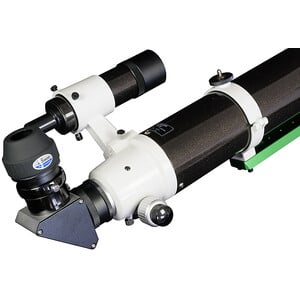

el Telescopio refractor SkyWatcher serie Evostar de 100 mm f/9 con doblete ED FPL-53,
diseñado para observación visual exigente y fotografía astronómica.
Diseño óptico y calidad de imagen
La serie Evostar ED de Skywatcher está compuesta por refractores apocromáticos de doblete que integran elementos ópticos de alta calidad para minimizar la aberración cromática, especialmente útil en observación planetaria, lunar y fotografía de cielo profundo. En este modelo:
  • El objetivo es un doblete ED acromático corregido, compuesto por dos lentes, una de ellas fabricada en cristal FPL-53 (Ohara, Japón), un vidrio de dispersión extrabaja (ED) con excelentes propiedades de transmisión y corrección cromática.
  • La lente complementaria (elemento "crown") es de cristal óptico Schott, utilizado por su estabilidad térmica y homogeneidad interna.
  • Ambas superficies están tratadas con recubrimientos multicapa antirreflejo dieléctricos de alta transmisión (MHC), con una eficiencia de transmisión total próxima al 99,5 %, lo que mejora notablemente el contraste y reduce pérdidas por reflexión.
En observación visual, la corrección de color es suficientemente buena como para eliminar halos cromáticos incluso en objetos brillantes como Júpiter o Venus. En astrofotografía, proporciona imágenes nítidas sin necesidad inmediata de corrección adicional mediante filtros o correctores, aunque en configuraciones de gran campo sí puede requerir un aplanador de campo específico.
Éste tubo requiere una montura ecuatorial o altazimutal compatible con sistema Vixen, adecuada para soportar al menos 5–6 kg de carga (recomendado EQ5 o superior en visual, HEQ5 o similar en astrofotografía).
