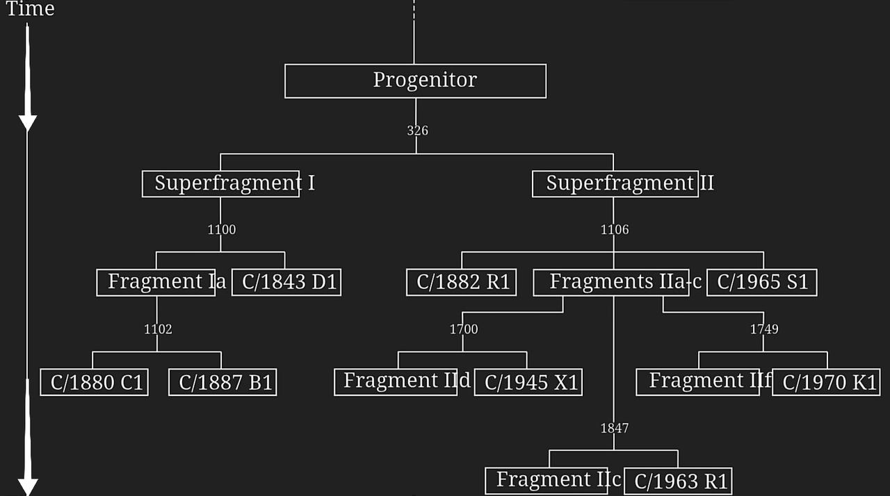

Se trata de un Sungrazer tipo Kreutz que provienen de la fragmentacion de un gran cometa el año 326 y posteriormente de los grandes cometas del 1100 y 1106
Adjunto un árbol "genealógico"

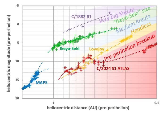

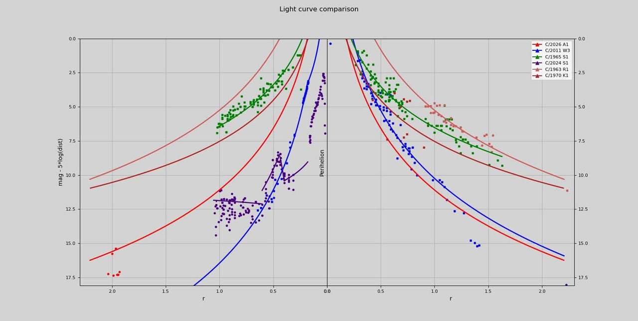

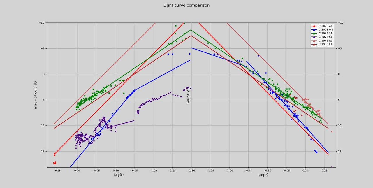

Jakub Cerny ha compartido unas curvas de luz comparativas de diferentes miembros del grupo Kreutz para ver como puede evolucionar el C/2026 A1

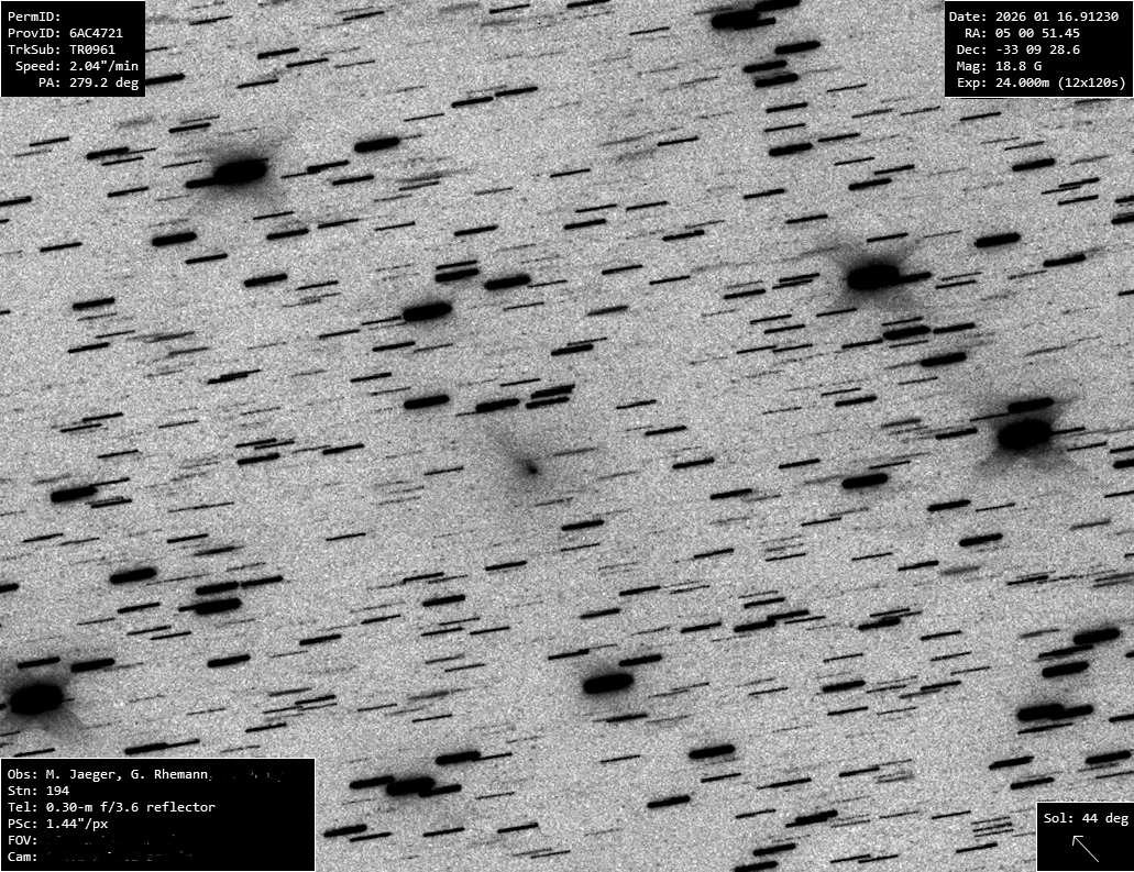

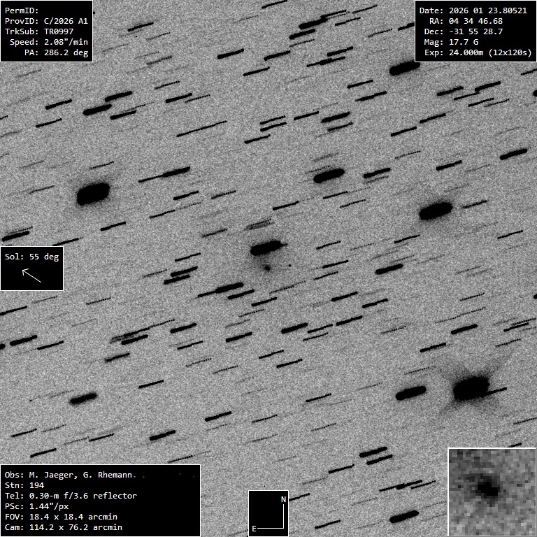

Adjunto un par de imágenes de Michael Jager, del 16 y 23 de Enero respectivamente
Todo y que no se ve un cambio significativo del cometa, el autor de las imágenes comenta que a penas ha variado en magnitud visual o global, si que se observa un aumento de mas de una magnitud en la zona del pseudonúcleo, pasando de la 18'8 a la 17'7, denotando que el cometa continua activándose.

Adjunto una curva de luz de la pàgina de https://astro.vanbuitenen.nl/  donde se ve que la pendiente de las estimaciones de brillo del cometa es mucho mas elevada que lo que marca la curva
En la página de https://cobs.si/ ajustan la curva al incremento de luz que tienen las estimaciones, pero salen magnitudes máximas elevadísimas

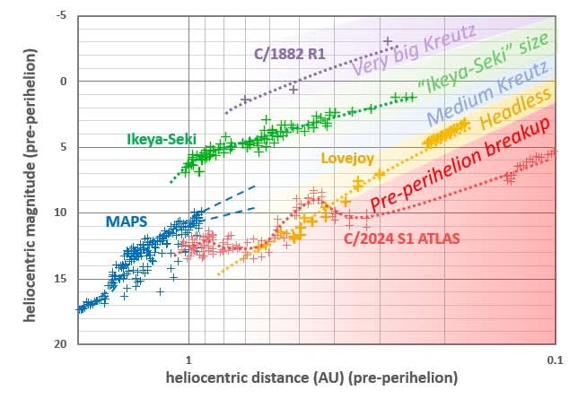

Nueva actualizacion de la curva de luz comparativa elaborada por Nicolás lefauseux.
El C/2026 A1 MAPS ya tiene la magnitud que tenia el C/2011 W3 Lovejoy cuando se descubrió a unas 0'6-0'7 U.A, creo que se quedarà un poco por debajo del C/1965 S1 Ikeya Seki

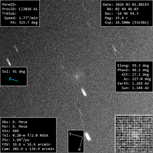

El 1 de Marzo con muy malas condiciones intenté fotografiar este cometa y hacerle fotometría en unas condiciones muy malas
Estaba a solo 2'8º del cometa C/2024 E1
El cometa ya ronda la magnitud 11-11'5, a ver si lo podemos observar en algun claro, antes que desaparezca entre las luces del crepúsculo

Nicolas ledafaeux ha actualizado su análisis comparativo de los diferentes objetos del grupo Kreutz observados en el preperihelio.
Parece que el C/2026 A1 estaría entre el C/2011 W3 y el C/1965 S1, aunque como siemre hay que ser cautos

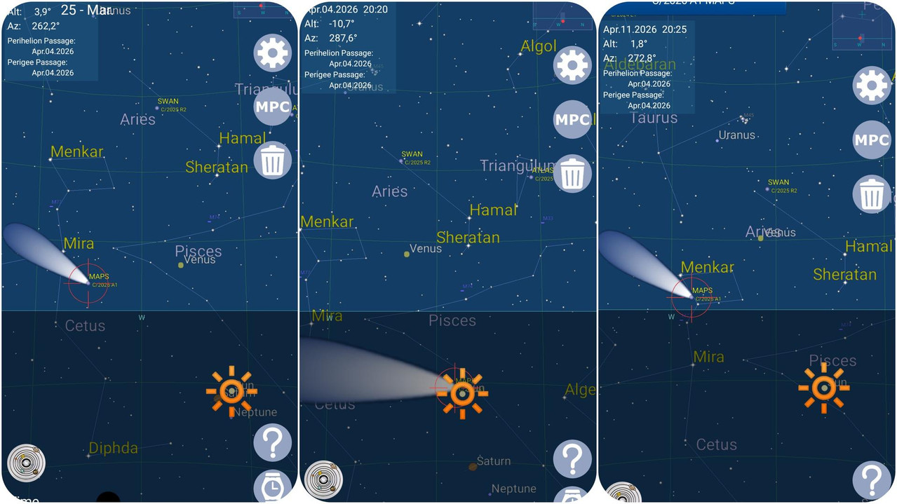

app Android, Comet Book

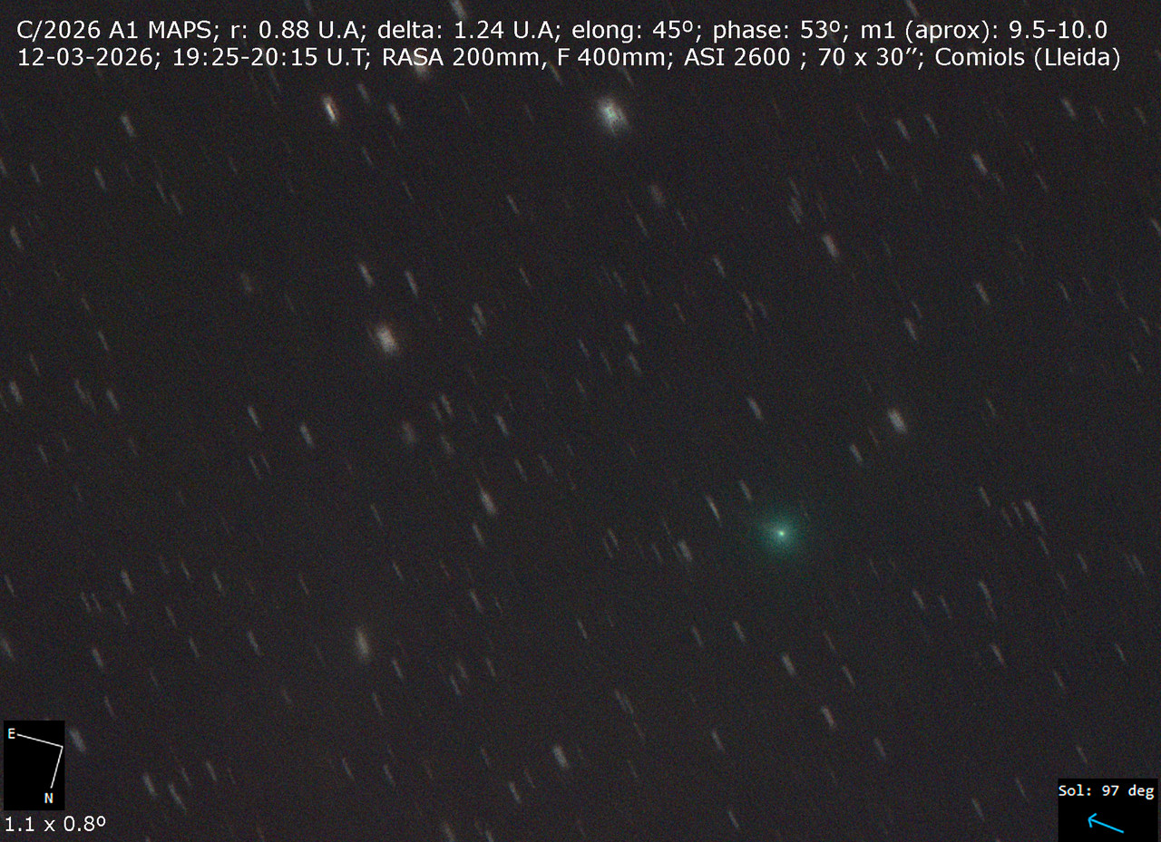

Unas imágenes  del cometa C/2026 A1, realizadas ayer 12 de Marzo.
El cometa está mucho más condensado que en mi anterior observación, tiene una coma de unos 5' de diámetro, y una cola corta, probablemente el inicio de la cola iónica.
Me desplacé a una zona de montaña ya que cometa ya estaba muy bajo y empieza a hundirse en las luces del crepúsculo vespertino

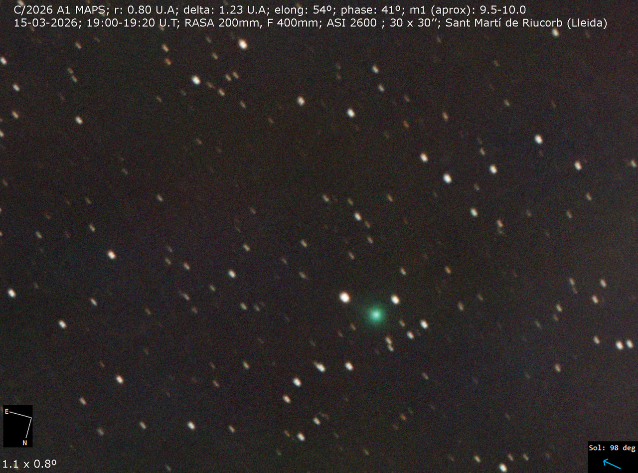

Imagen del dia 15 con unas condiciones de observacion bastante malas

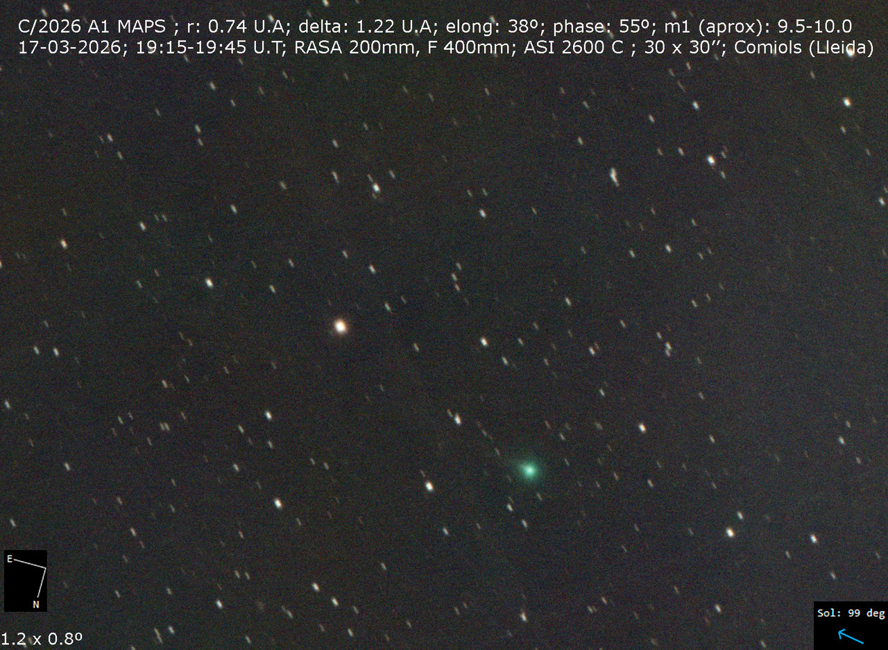

Unas imagenes del cometa C/2026 A1 realizadas els 17 de Marzo, probablemente las últimas del pre perihelio.
A parte de una condensada coma verde gaseosa se observa una pequeña cola.
En fotometría se ha debilitado media magnitud en el box más pequeño de 10x10'' sobre 0'4 magnitudes, respecto al dia 15, aunque tengo muchos problemas para hacer fotometría debido a que las estrellas salen deformadas por la refracción atmosférica y no salen puntuales. Quizá este bafon de magnitud y Af (rho) sea debido a errores en la estimación fotométrica y no a que el cometa haya descendido de actividad

Nicolas Lefaudeux ha actualizado la curva de luz comparativa de les los Cometas del grupo Kreutz.
Todo y que continúa por encima del C/2011 W3. La evolución fotométrica no es la de un cometa saludable teniendo una cierta similitud al C/2024 S1.
Por lo que la posibilidad que se desintegre antes o durante el perihelio es bastante probable, y que ni siquiera veamos un cometa sin cabeza.
