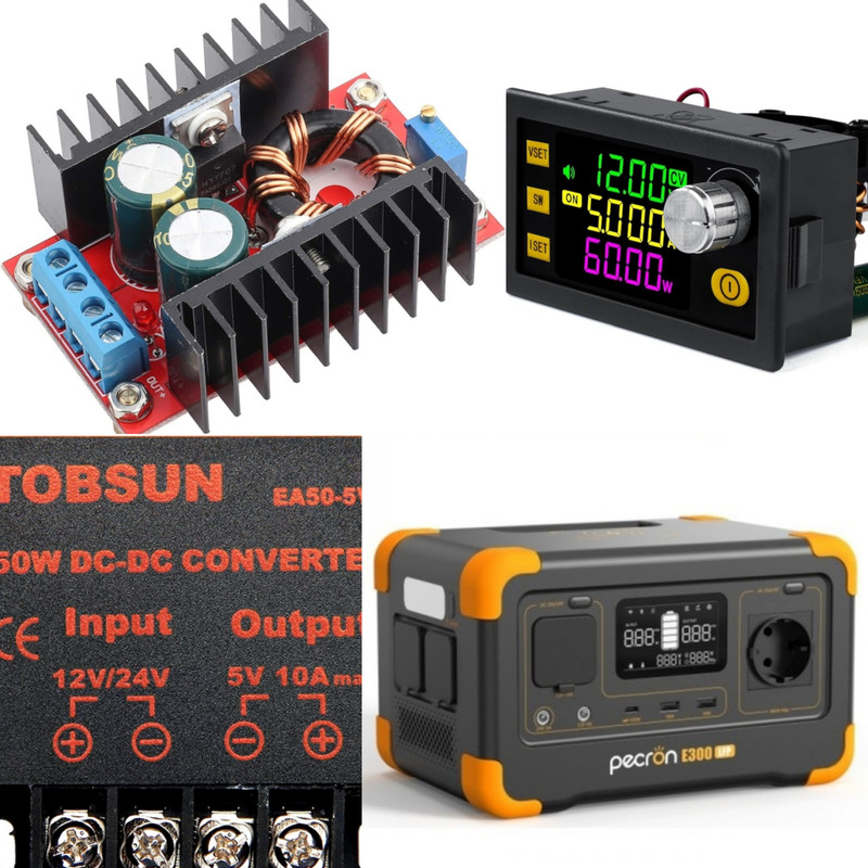

pregunta corta: ¿con qué saco 13.4v estables de una batería?
como para el eclipse de agosto puede que me toque sacar la EQ6-R de paseo, y el filtro Quark de Daystar, (para un refractor de 100mm), necesito algún consejo para eso de funcionar con baterías, ...(de forma excepcional, no tengo mucha intención de volver a mover esa montura...).
Hasta ahora, con monturas inferiores, las pocas veces que he salido (para visual) me ha servido con un arrancador de baterías para los 12 v y un power bank de móvil para 5v.
La cuestión es que en casa, disfrutando de los 220v, la eq6r la tengo alimentada a 13.4v (5.6A) con un transformador decente, y el quark a 5v (2A)con su transformador original.
Mi idea en principio y para visual, es comprar un bateria Lifepo4 no grande (20/30/50Ah), o una estación de energía portátil ( tipo pecron E300LFP) y de ahí sacar la energía.
El consumo en visual de montura y quark es muy bajo, así que incluso para ese evento con las baterías más pequeñas estimo andar sobrado.
PERO... ¿cómo saco los 13.4v estables del sistema?.
Los 5v del quark no es problema, porque aunque compre una batería "a pelo", tengo un conversor de12-24 a 5v que me recomendó Monos y me ha estado funcionando para alimentar otras cosas.
Para poder regular a esos 13.4v ( o a otro valor si me interesa) he visto 2 opciones de regulador , una que se qué usa más gente en astronomía, y otra con pantallita lcd y botones que me vendría de lujo, pero no se si eso es fiable si estás poniéndo en el otro extremo un equipo que te ha hecho explotar la hucha...
Os pongo la imagen de los 2 reguladores, y además el de 5v y una estación de energía de ejemplo (aunque me da que compraré una batería suelta y ya está).
Un saludo y gracias por vuestra ayuda.

En mi caso si me gustaría mantener (y poder cambiar) esos 13.4v. He visto tantos post sobre la alimentación de la eq6r que ando un poco sensible con el tema, y no ayuda el que no deja de resultar chocante el poner un chisme chino de 15 ó 5 euros a controlar una montura de 1200euros, y muy similar con el quark y sus 5v..., pero al fin y al cabo esos fabricantes hacen a veces algo similar, como no poner un simple diodo para evitar freir algo...
De los 2 reguladores que he puesto hay modelos que incluyen fusible e interruptor on/off, el segundo tiene la ventaja de visualizar la carga sin añadir ningún voltímetro, poder cambiar y ver los parámetros sin tener que echar mano al polímetro, y como extra un regulador MPPT si algún día me pillo un panel solar para cacharrear.
Ya había visto los bricos de baterias, pero no veo que step-up usabas, aunque también debería ser un step-down, porque he visto que algunos sólo suben el voltaje si este llega por debajo de lo configurado, pero que hasta ese momento el voltaje que pasa es el de la bateria, aunque sean superior ( 14.6v llena). Eso no me preocupa en la montura, pero si en un minipc que uso también para astronomía y que debe pufarse si le metes mas de 13v
