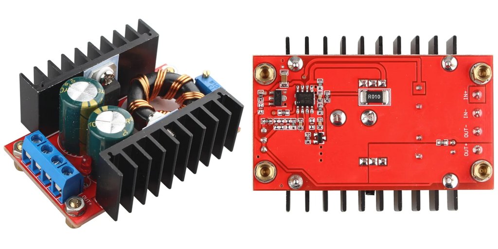

Para la alimentación te recomiendo que pongas entre la batería y la montura un step-up como
HALJIA   150 W Boost convertidor DC-DC 10 – 32 V a 12 – 35 V Voltaje Step Up Charger Adjustable Power Supply Module, así te aseguras que esté siempre al mismo voltaje aunque el de la batería vaya bajando. Te da un poco mas de autonomía cuando la batería se va a 11V, aunque no es recomendable forzarla mucho. En mi caso lo tengo siempre a 12.4V
El color verde es simplemente la nueva imagen de marca de Skywatcher, todos sus productos tienen ahora esa paleta blanca y verde aunque algunas páginas no lo han actualizado. Si quieres asegurarte, comprala en First Light Optics, creo que es el distribuidor por excelencia de SW en Europa.
  • 12,4V: mínimo funcional — la montura opera pero sin margen ante picos de consumo en slewing.
  • 13,4V – 13,8V: rango óptimo documentado — equivale a la tensión de una batería de plomo-ácido a plena carga, que es la referencia de diseño de la EQ6-R Pro.
  • Cada usuario puede ajustar según su batería y equipo; lo importante es que el step-up mantenga ese valor constante durante toda la sesión.

Muchas gracias a todos por las respuestas. La verdad es que ya me quedo un poco más tranquilo
@Dani:  Yo uso la N900 de Norauto con la NEQ5, pero me gustaría ampliar la autonomía, y por eso me estoy planteando también comprar una nueva batería. En cualquier caso, ya se que puedo tirar las primeras semanas con la de Norauto.
@Prepo. Respecto al cable que dices, imagino que será el del alimentador propio de la montura para alimentarlo desde una toma de 230V, no? Yo como alimentaré desde batería, tendré en cuenta el llevar un cable de suficiente sección para aguantar los amperios que consume la montura, con un margen de seguridad, y para reducir la caída de tensión propia del cable.
@Alex: Haré lo que dices para asegurar. Ya uso un step up similar para alimentar desde otra N900 al portatil. El que uso es capaz de suministrar 10 Amperios, así que usaré uno similar, como dices, para elevar ligeramente la tensión.

Si tienes autonomía de sobra la puedes elevar a 13V por ejemplo, pero con que se mantenga ligeramente por encima de 12V debería bastar.
Si estas pensando en otras baterías tienes varias opciones: una maleta con baterías AGM en paralelo, yo tengo 3 de 12Ah para un total de 36Ah; o una batería de las grandes de 90Ah como esta: https://autosolar.es/baterias-agm-12v/bateria-agm-12v-90ah-ritar
Esa última opción es cara pero de por vida, yo la tengo en mente para el verano.  Importante que sean de ciclo profundo ya que permiten descargas mas prolongadas que las estandar de coche, pero no es recomendable bajarlas del 50% si queremos una buena vida util. Los boosters de coche son muy cómodos y es con lo que todos empezamos, pero su vida es mas bien limitada... El que tuve en su día ya está muerto.

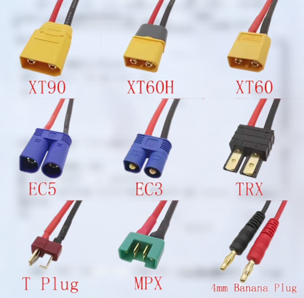

Desaconsejo el uso de “tomas de mechero”
No recomiendo usar conectores tipo mechero de coche: generan muchos problemas de fiabilidad con el tiempo. En su lugar, conviene emplear conectores tipo XT30 o XT60 que se fijan de forma segura a la caja mediante tornillos o bridas. Así se evita todo movimiento y posible desconexión inesperada.
Mi configuración actual de alimentación
  • Conexión a la batería: utilizo adaptadores rápidos de borne, que facilitan los cambios sin herramientas.
  • Salidas de alimentación: he instalado cables con adaptador amarillo “adaptador cable XT60‑a‑DC 5,5×2,5 mm” para poder alimentar dispositivos externos. Por ejemplo, un adaptador cable XT60 a DC 5,5 × 2,5 mm AAOTOKK (valorado 4,5/5 con ~200 opiniones y 11,99 €) cumple bien esta función  .
  • Caja de fusibles: en la línea positiva, una caja de fusibles del tipo automóvil da seguridad ante cortocircuitos.
  • Cableado principal: utilizo cable de sección 1,5 mm², que garantiza una baja resistencia y buen rendimiento de corriente.
  • Protección: tengo un fusible de 5 A, aunque lo óptimo sería uno de 4 A según especificaciones del circuito.

Recomendaciones de usuarios avanzados sobre conectores
En comunidades técnicas, como foros de bicicletas eléctricas o FPV, coinciden en que usar adaptadores fiables o mejor, soldar directamente los conectores XT60, da mayor robustez:
> “Adapters should work fine, but you will be much better off replacing the bullet connectors with an XT60 connector… it will prevent conectar al revés y reduce puntos de fallo”
Otro consejo habitual indica usar cables de calibre adecuado (p ej. 12 AWG) y evitar cadenas de adaptadores para minimizar puntos débiles  .
Conclusión
  • Evita los conectores de mechero y opta por XT60/XC series, fijados y protegidos.
  • Instala adaptadores fiables como el adaptador cable XT60 – DC 5,5×2,5 mm, con cableado de 1,5 mm² y fusibles de 4–5 A.

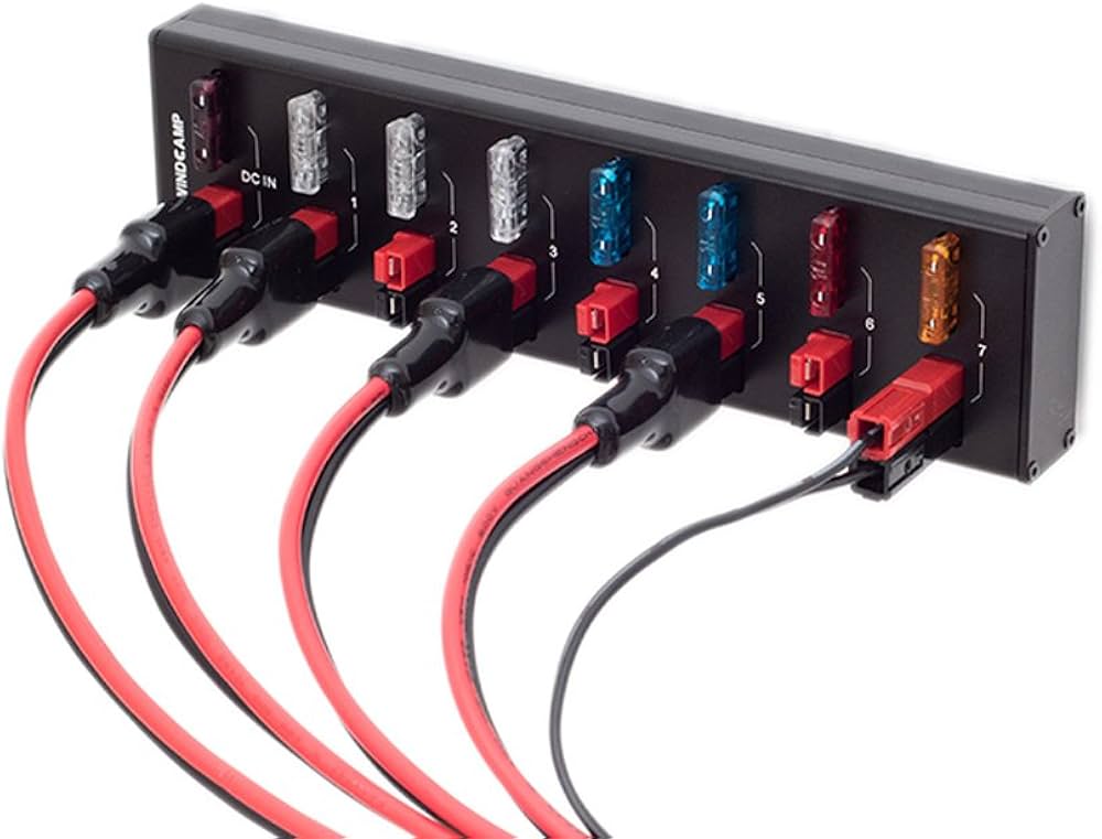

conector PowerPole
Yo directamente opté por esta solución:
Powerpole-Connector-Distribuidor-distribución-FlexRadio   B01KBTF7C0
No me gustan los xt60 después de probarlos me parecieron ortopédicos.

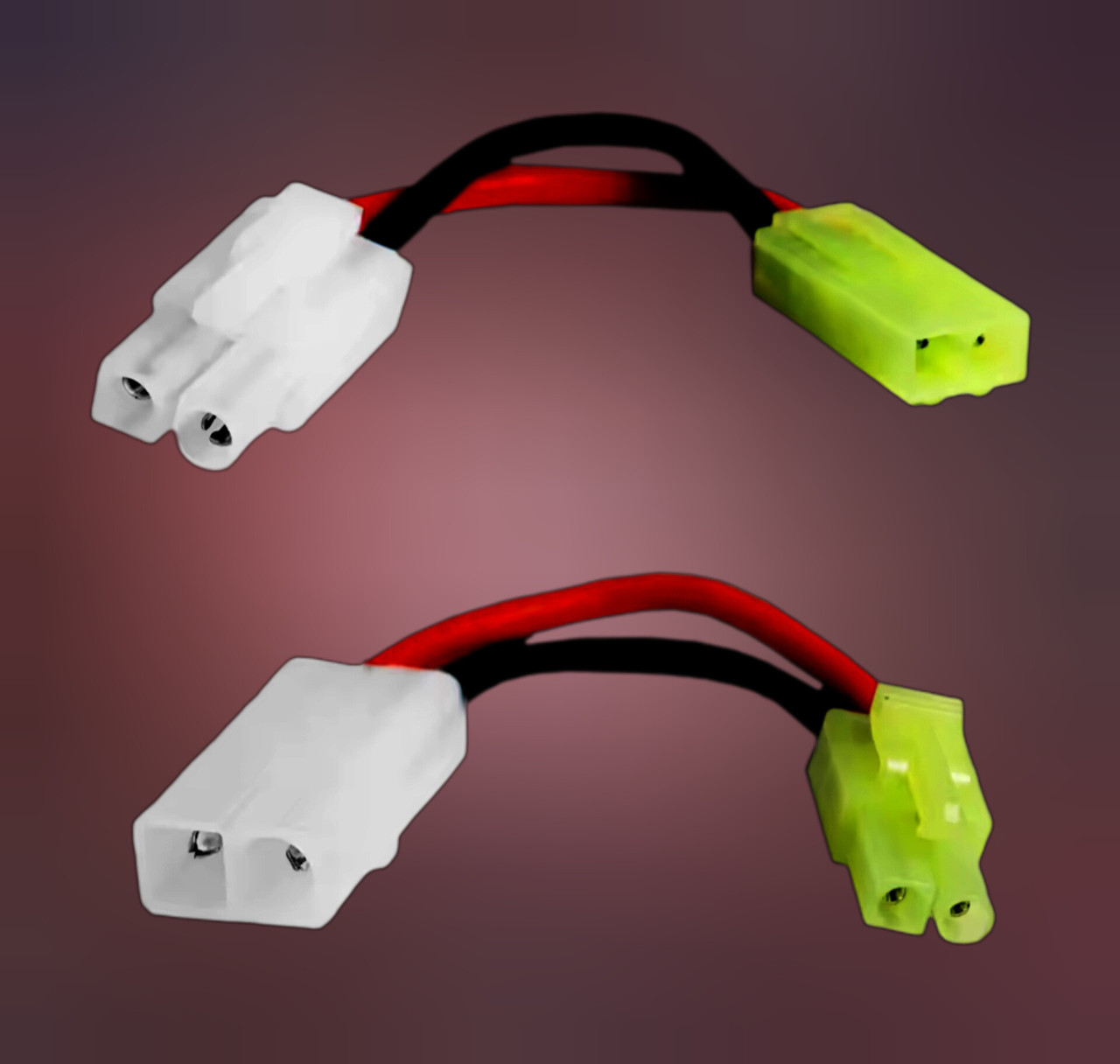

Prefiero los PowerPole o en su defecto, los tamiya o mini tamiya (depende de lo que enchufes)

Yo uso xt60 y me van muy bien,
me tengo que quitar guantes (si llevo) para desconectarlo pero asegura una buena conexión

yo tambien uso XT60, aunque realmente los XT30 son mas que suficiente, no creo que nadie consuma 30A, y si es así, yo me preocuparía Sonrisa

Gracias Rifo por la lista de materiales y por currarte el post así. Y por supuesto enhorabuena por tu reciente paternidad!! Yo también acabo de ser papá por segunda vez hace un mes, y sé perfectamente de lo que me hablas... Llorar  Eso sí, este sábado y el que viene me escapo al campo  Sonreir Sonreir
He estado echando un vistazo a los conectores que me recomendais (XT30 y XT60), y la verdad parecen fiables en cuanto a la conexión, pero no son conectores específicos para ser montados en un panel. Para dejar las uniones entre el conector macho y el hembra colgando en el aire si valdría, pero para fijarlos a un lateral de la caja de alimentaciones, tal y como quiero hacer, como no sea pegándolos no veo cómo. Hay alguna variante de estos conectores que permitan ser fijados a un panel (es decir que lleven su rosca y su tuerca para hacer presión contra un panel)??
La idea que propone regmaster también está muy bien, ahí tendría tanto conexiones como fusibles para cada conexión. Eso sí, me parece algo cara para lo que es....
En cualquier caso, la idea de las tomas de mechero hembra pasa a ser desechada OKOK
