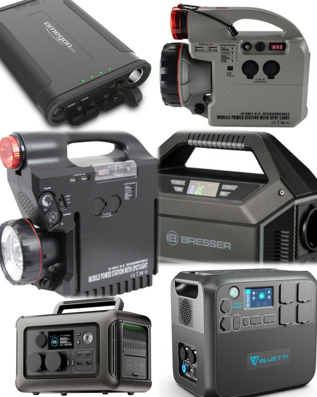

los Sistemas de alimentación: nomenclatura comercial habitual, No oficial ni estándar.
  • Power Banks USB/Li-Po (20-80 Wh):
    Dispositivos portátiles con salidas USB principalmente, ideales para equipos de bajo consumo. Su principal limitación es la necesidad de conversores DC-DC para monturas que requieren 12V.
  • Power Tanks especializados (80-220 Wh):
    Diseñados específicamente para astronomía, incluyen salidas de 12V tipo mechero y protecciones integradas. El Celestron Power Tank de 84 Wh es el referente en esta categoría.
  • Arrancadores/Jump Starters (120-350 Wh):
    Equipos híbridos que combinan función de arranque de vehículos con alimentación para equipos electrónicos. El Premium N1000 con 228 Wh representa esta categoría.
  • Estaciones de energía portátiles (250-1200 Wh):
    Sistemas modulares con múltiples tipos de salida (AC, DC, USB) y gran capacidad. Ideales para sesiones largas de astrofotografía.
  • Baterías, de GEL ( ~ 400-800 Wh):
    Solución robusta para uso intensivo, requieren conocimientos básicos de electricidad para su implementación segura.
lista (actualizada 2025) de equipos de alimentación comparados
EquipoTipoCapacid.
(Wh)
% DoDDoD (Wh)Precio (€)Valor.
media
Índice
Wh/€
iOptron Lithium-Poly 3.7V 2000mAhBatería Li-Po6,5 Wh90%5,9 Wh207,70,30
Omegon Powerbank 5000 18 WhPower Bank1890 %16,217,900,90
Bresser Cargador Solar Móvil de 21 VatiosCargador solar portátil21 W80%16,8 W597,5~0,3~
Omegon Powerbank 10k 37Wh 12VPower Bank379033,3357,40,955
XTPOWER MP10000Power Bank379033,3456,50,740
Bresser Cargador Solar Móvil de 40 VatiosCargador solar portátil40 W80%32 W117 €7,5~0,28~
Bresser PSW 88Power Bank88.8 Wh90 %80 Wh150 €8.30,53
Celestron PowerTank Lithium LT 73.3 WhPower Bank73,39066,01358,10,50
Omegon Power Tank 84wh 7AhPower Tank8480671206,80,58
Celestron PowerTank Lithium LiFePO₄ 84WhPower Tank84,49075,961957,90,390
Litionite Tanker Mini 25 000 mAhPower Tank929083,31207,00,694
Bresser Mobile Power Station 155 WhEstación portátil15590%1401697,50,825
Bresser Estación de energía móvil 100W + cargador solar 40WEstación portátil + panel solar155 Wh90%140 Wh250 €7,5~0.56~
Omegon Bat. Externa Pro 48k LiFePO4 154Wh 12VPower Bank15490138,61697,80,82
Celestron PowerTank Lithium Pro 159WhPower Tank15990143,13508,20,45
Omegon Power Tank 17Ah 204WhPower Tank204801632608.20,65
Meade Powertank LXPS 18 222WhEstación portátil222 Wh80%178 Wh379 €7,50,468
Bluetti EB3AEstación portátil26890241,21995,01,21
Bresser Mobile Power Station PSW 300 WEstación portátil288 Wh90 ??260? Wh----–---
Artesky Powertank Lithium 25 Ah 12 VPower Tank30080 %240,0327,000,734
ALLPOWERS S300 Plus 288 Wh 300 WEstación portátil28890%259,2180 €8,51,440
Omegon Pro Powerbank 96k LiFePO4 307Wh 12VPower Bank30790276,32997,50,924
Artesky Powertank Lithium 35 Ah 12 VPower Tank420 Wh80 %336,0362,000,928
Bluetti EB55Estación portátil53785456,54496,51,016
Bluetti AC180AC Estación portátil60090540,05805,00,931
Artesky Powertank Lithium 48Ah 12VPower Tank57680460,84990,92
Bluetti EB70Estación portátil71690644,44996,01.29
Omegon Pro Powerbank 240k LiFePO4 768Wh 12VPower Bank LiFePO476890691,2399,007,51,93
ALLPOWERS R1500 1152 Wh 1800 WEstación portátil115280%921,6599 €8,81,539
ALLPOWERS R2500+Estación portátil2 000901 800,01 1005,01,636
Bluetti AC200PAC Estación portátil2 000851 700,01 3507,51,259

Es ésta:
fuente-de-alimentacion-pro-12v-y-13ah-bresser-multi-entrada.html

Yo uso un arrancador de baterías de los de litio con salida de 12v por toma de mechero para la nexstar.
Similar a este B08Z6ZFQC3/?coliid=I38CXI62OUJQ6S&colid=1NY6YU9GRN7DF&psc=1&ref_=lv_ov_lig_dp_it
Este indica 5A máximo de salida. Debería sobrar para la montura.
En todo caso, hay muchos modelos...
Solo puntualizar que el arrancador me aguanta sesiones de unas 4 horas o así. Si son más largas pues mejor el Bresser ese que es algo más potente o ir a por una bateria.

Depende del uso que le des y de la cantidad de dispositivos que le conectes. Para visual, con un arrancador de Norauto yo iba sobrado. Para astrofoto, sé de gente que usa dos Bresser a la vez. Los más avanzados se construyen una caja de alimentación con una batería de ciclo profundo y un montón de conexiones y dispositivos (step-up, etc.). Yo, cuando vuelva a salir al monte, creo que para astrofoto me haré con dos Bresser.

Lo mas práctico es un arrancador, pero suelen ser de 17ah como mucho, alguna excepción de 19ah y son caros y muchos se quedan a media sesión, pero tienen el pro de que tienen su propio cargador.
Luego lo mas barato y además te asegura toda la sesión es una batería de gel o AGM 22AH y un adaptador.
Con tu telescopio te aguantará toda la sesión sin que sufra ni el equipo por bajo voltaje ni la batería por descarga excesiva, pero el contra es que has de comprar aparte un cargador, pero aún comprando un cargador aparte sigue siendo lo más barato, lo que más dura y lo más seguro.

El bresser lo veo muy caro para una batería de 13A que lleva, un arrancador con los mismos amperios te va a resultar mas económico . Posiblemente la  mejor opción es una batería de Gel de 40-50A que esta sobre 100€ y un cargador para la batería sobre unos 30€, tendrías una batería de mucha mas carga, que aguantara perfectamente toda una noche incluso  con temperaturas muy bajas. El tema de la batería es que necesitas una pequeña caja de alimentación con algunos conectores para poder conectar el teles y accesorios .
Que vaaa.
Con su teles para visual con una de 22ah ya le va bien para toda la noche, si fuese para astrofoto si e includo mas ah, pero para visual, no necesita tantos ah y encima una de 50 ah pesara sobre 16kg cuando la de 22ah pesa 6kg solo.
Si yo usaba un arrancador que tenia una bateria de 44ah y me duraba toda la santa noche con el teles, la canon refrigerada y el portatil y encima pesaba como un muerto.
Eso si, acababa el arrancador seco ya pasadas 7 horas si era una sesion de 9 horas o mas, es decir, de ocaso a crepusculo y tenia que sacar los flats conectando al coche, pero para una sesion de 7 horas los 44ah daban para toda la sesion de astrofoto entera.
