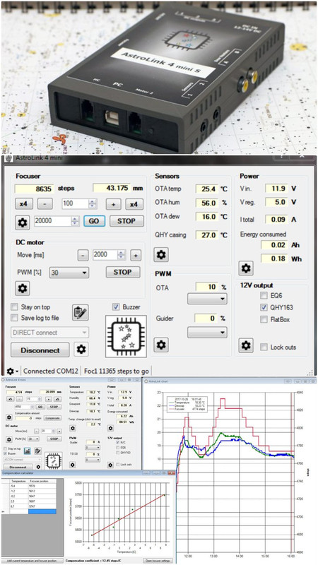

El Astrolink 4.0 mini, más que un powerbox es un controlador multifuncional diseñado para facilitar la astrofotografía. Este dispositivo combina un controlador de enfoque compatible con ASCOM, salidas DC de 12V, salidas reguladas para cintas calefactoras, y múltiples sensores para medir temperatura, humedad, temperatura del cielo y brillo del cielo. También incluye un display propio para controlar el enfocador, ver la temperatura, humedad, voltaje y corriente, y gestionar las salidas DC y las cintas calefactoras.  Creado por AstroJolo
Hace un par de semanas me hice con este cacharro (Astrolink 4.0 mini) creado por AstroJolo, que es famoso en la comunidad por sus enfocadores basados en Arduino. Os dejo aquí mis impresiones:
Descripción, Características y Opinión
Astrolink junta en una misma caja un controlador de enfoque por ASCOM (puerto serie), dos salidas para cintas, 3 salidas DC a 12V, 1 salida DC regulable, dos salidas para sondas de temperatura/humedad y puertos RJ9 para motores DC o mando manual. Está basado en ASCOM, así que funciona con cualquier programa; en mi caso uso Astrophotography Tool.
Funciones
Tiene un display propio donde puedo controlar el enfocador, ver la temperatura/humedad, ver el voltaje y corriente, así como lo que se ha consumido durante la sesión. Además, puedo controlar las cintas calefactoras (por PWM) o apagar y encender las salidas DC.
