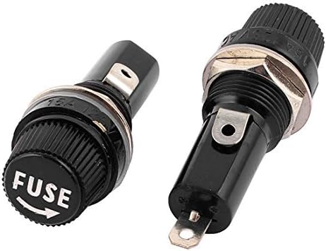

Si puedes poner las salidas con XT60 panel mucho mejor (cojonudos)
y pon portafusibles panel tambien.
Los cables, gordetes, para que no caiga la tensón (2.5 mm2 es lo suyo)
Por comodidad, haz una "entrada"  directa a los bornes donde conectar el cargador, asi no tienes que estar abriendo la caja para enchufar las pinzas a los bornes de la bateria.

Fusibles voy a montar una cajita con 4 fusibles. Uno general de mayor amperaje que salte a los otros 3 fusibles de menor amperaje agrupados por salidas con interruptores independientes.
El conector principal de la montura... Pues no tenía pensado nada en particular . Otro Jack que es lo que tengo ahora, pero igual lo cambio para diferenciarlo del resto de tomas, ya que tendrá un fusible solo para la montura.

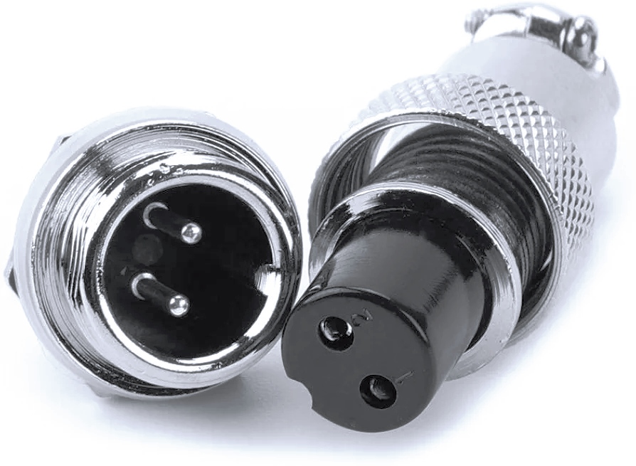

A mi me gustan los conectores GX, también llamados "de aviación".
dp/B086CW7H64

Al final he cogido un GX para el cable de la montura.
