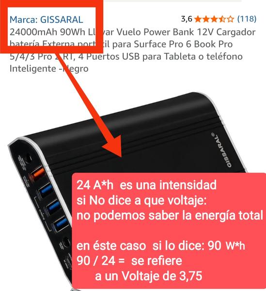

“una Batería que anuncia muchos mAh pero ello no dice la Energía. Busca los Wh
Es frustrante reconocer como la ignorancia en un campo puede ser un stopper. Pero pienso que la humildad ahorra dinero y tiempo. Por eso os pido un poco de ayuda en este tema. Hasta hace poco los equipos de alimentación autónoma para salir a observar pesaban bastante y las empresas que los fabrican especiales para nosotros se los cobran (leáse PowerTank).
Últimamente estoy viendo cargadores de baterías de cada vez más capacidad y con conectores de salida USB  (5V) + Jack (12V-19V) de más de 20.000mAh / 90Wh, con pesos inferiores al kg, por ejemplo:
marca Gissaral  producto B06XDNXV51  Amazon
Mis preguntas (donde se demostrará mi ignorancia):
1º ¿Puedo utilizar un cargador de baterías de móvil / tablet / portátil, no para cargar, sino para alimentar un equipo de observación ligero en funcionamiento?
2º Si la respuesta al 1º es "NO" Saltar a 5º (aunque agradecería un "porqué"  Girar ojos).
3º En caso afirmativo yo he hecho este cálculo de "lerdo electricista":
Características Técnicas del cargador / ¿alimentador?:
- 24.000 mAh / 90Wh
- Salida DC 12V a 2,5A
La lógica "no eléctrica" me dice que: 24.000mAh / 2.500mA = 9,6 horas de autonomía máxima teórica. ¿hay que tener en cuenta algún tipo de eficiencia?
Características Técnicas equipo de observación:
- Telescopio M127 (arrancado de su montura ETX) con montura iOptron CubePro --> 1.200mA
  https://www.ioptron.com/product-p/8200.htm
- 2 cámaras de video analógicas (Watec + Ivision) --> 115mA + 90mA
  https://watec.co.jp/English/eng_spec/WAT-910HX_eng.pdf
  https://ivisioncctv.company.weiku.com/item/Starlight-II-Mini-Pinhole-Camera-1975387.html
- Insertador de tiempo en video analógico (Kiwi) + GPS Garmin 18VLC--> 70mA
  https://www.lunar-occultations.com/iota/kiwimanual.pdf
TOTAL carga equipo: 1.475mA
RESULTADO (por el cuento de la vieja): 24.000mAh / 1.475 mA = 16,3 horas (no me lo creo ni harto de vino).
4º Si no se calcula así, ¿cómo se calcula?
5º Fin de la consulta, gracias miles.  Sonrisa

La mayoría de Power Bank te "venden" la capacidad a 3,7V.
24000 mAh x 3,7V = 88800  mWh
88880 mWh / 12V =  7400 mAh
Ahora supón una eficiencia del 90% de conversión:  7400 x 0,9 = 6660 mAh
6660 / 1475 = ~4,5 horas.

« respuesta #2 : Dom, 17 Mar 2019, 17:39 UTC »
El marketing aplicado a este tipo de baterías por parte de los fabricantes, es "engañosa" ... por no decir "vergonzosa".
Olvida cualquier dato engañoso de "tropecientos" mAh y datos de ese tipo. La capacidad eléctrica se mide en Wh. Ese es el único valor al que debes hacer caso. En este, dice 90wh. Es decir, la batería sería capaz de suministrar 90w durante una hora.
Tu vas a necesitar 12v x 1.475A = 17,7 Watios.
Luego, tan solo divide la capacidad de la batería entre la potencia que tu necesitas:  90Wh/17.7W = 5h
Y si multiplicas ese valor por la eficiencia que te comenta Vilchez de 0.9, te dará los mismos 4,5h que él te comenta.
Personalmente, no tengo experiencia con este tipo de baterías. Yo soy de los de "caballo grande...". Pero si conozco varios compañeros que la usan... y que por haber sido "confundidos" por los fabricantes, se quedan sin potencia en algún momento de la noche...
Cuando algo se tiene que anunciar poniendo 20.000 mAh en vez de 20Ah... es que intenta aparentar mas de lo que es....
Y por que no poner 20.000.000 uAh? y que os parece 20.000.000.000. nanoAh???
Aunque definitivamente, si yo las fabricara, pondría en enormes letras rojas 20.000.000.000.000 picoAh!!!!!!

« respuesta #3 : Dom, 17 Mar 2019, 19:05 UTC »
Resumiendo: Sí se pueden usar pero esperando, en mi caso, unas 4,5h de autonomía. La mitad de la noche siendo optimista.
Sabía que había marketing pero no sabía ni cuanto ni como calcularlo.
Mucnas gracias.  OKOK

« respuesta #6 : Vie, 29 Mar 2019, 14:51 UTC »
Hace 2 noches lo probé. Me fui a la cama sin agotar el cargador, si bien es cierto que casi todo el rato estuvo en seguimiento e hice pocos goto, a las 4,5 horas de funcionamiento continuado lo desconecté. El indicador marcaba 1/2 carga.
Si esto se mantiene me doy con un canto en los dientes.   yeah !
