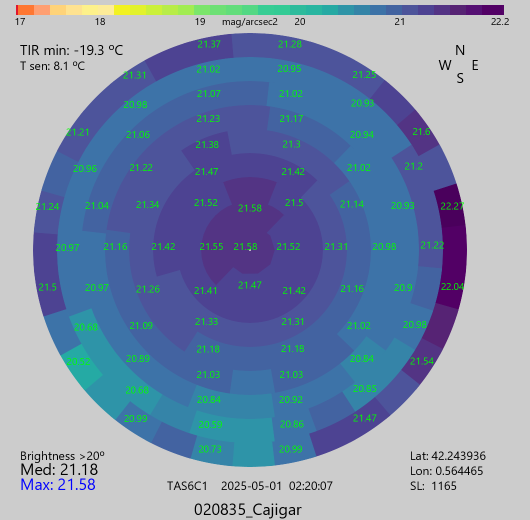

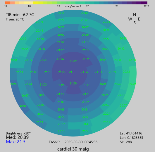

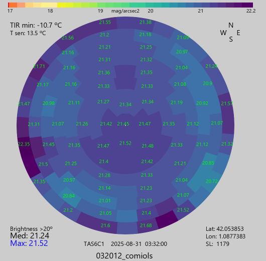

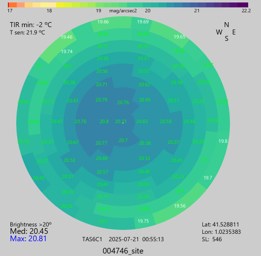

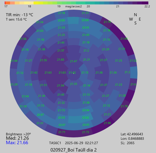

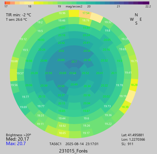

Yo también lo tendria puesto ya que la medicion SQM de Bortle es al zenit
He medido varios cielos 3-4 en la pagina de light pollution map y nunca llegan a los valores que se indican ni al zenit, y los valores suelen bajar de 20 a zonas por debajo de los 40º
Adjunto unos ejemplos, Monegros (Cardiel), la zona mas oscura de la comarca del Urgell (Entre Maldà y Espluga Calva) y una zona de la serra del Tallat en (Forés)
Incluso en cielos bortle 2-3 como los que adjunto a continuación tambien lo usaría viendo los valores de SQM de la zona media baja
