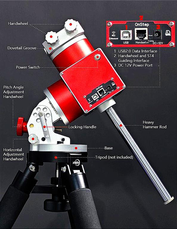

montura Ju-Wei 17
Aunque muchas harmonic mounts comparten características comunes, cada fabricante implementa distintos reductores, motores, controladores, firmware y sistemas de transmisión. Por tanto, no todo lo que funciona en una AM5, NYX-101 o Crux funcionará exactamente igual en una Juwei17.

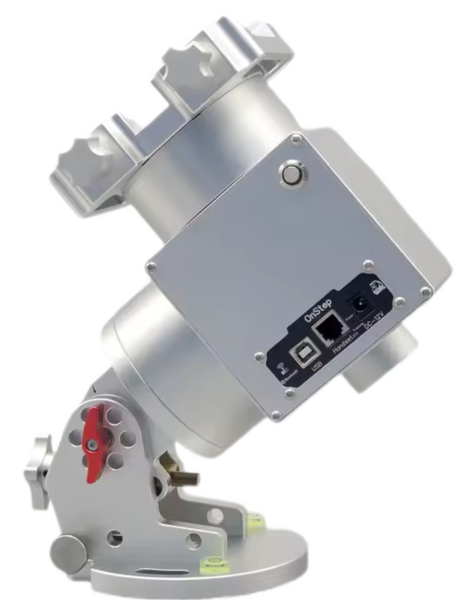

info montura Ju-Wei 17
7. Parámetros de partida para la Juwei17
Estos valores son un punto de partida razonable, no una configuración universal. Están basados en el comportamiento típico de las harmonic mounts y en experiencias reales compartidas sobre la Juwei17:
