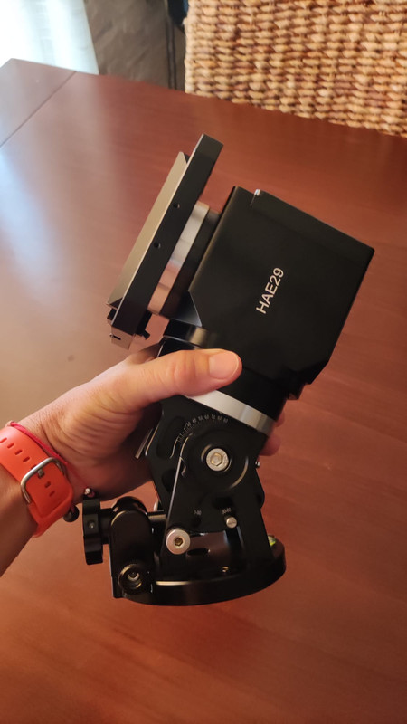

Hola, compañeros:
Hace unos meses adquirí una iOptron HAE29.
Lo hice buscando transportabilidad y la mejora ha sido importante: con 3,7 kilos de peso te la llevas donde quieras ocupando un mínimo espacio (ya sabéis que no necesita contrapesado). La carga es de hasta 13,5 kilos y 18 si se contrapesa. Y este modelo tiene motores harmónicos en ambos ejes.
Además, para usarla para visual va muy bien, ya que incluye el mando típico con su pantallita y todo.
Yo la utilizo para astrofoto con telescopios TSAPO65Q (que se queda un equipo muy transportable) y un Explore Scientific CF127ED. Ambos los carga sin problemas y el conjunto queda muy robusto. Eso sí, como trípode estoy usando el de la EQ6 de SkyWathcher. Los de carbono que traen este tipo de monturas no me convencen del todo (más aún cuando pongo el CF127ED encima).
Yo compré la versión que incluye el iPolar y en "cero coma" está puesta en estación y guiando con un RMS de entre 0.40 y 0.70 según la noche. Para guiado uso un OAG+Lodestar, aunque también hice pruebas con un tubo guía y todo va de 10.
Creo que nos estamos encaprichando mucho de ZWO y hay opciones igual o mejores y más económicas. Tanto monturas como cámaras, motores de enfoque...
Y una foto de muestra capturada con esta montura y una cámara Omegon veTEC571MM (ya veis que tampoco uso una ASI2600  Malvado )
Muy de acuerdo contigo.
La cuestión con ZWO es que su Asiair es barato y sencillísimo de usar, y si quieres tirar por ahí tienes que entrar sí o sí en el ecosistema ZWO en cuanto a cámaras. Las monturas ya es otro cantar, pues creo que todas las armónicas que están en la tabla funcionan a la perfección con Asiair, y estoy muy de acuerdo en que hay otros fabricantes que te dan mucha calidad por un precio similar o inferior al que te pide ZWO por sus monturas. De hecho, los pocos que tienen las monturas chinas de Umi y de Warp Astron hablan muy bien de ellas, pero claro, a ver quién es el guapo que "se juega" tantos euros comprando en Aliexpress o directamente en Discord... yo, desde luego, no.
Por cierto, ¿en qué tienda está la HEM15 con iPolar a 1200 euros? Porque es un precio muy bueno.
