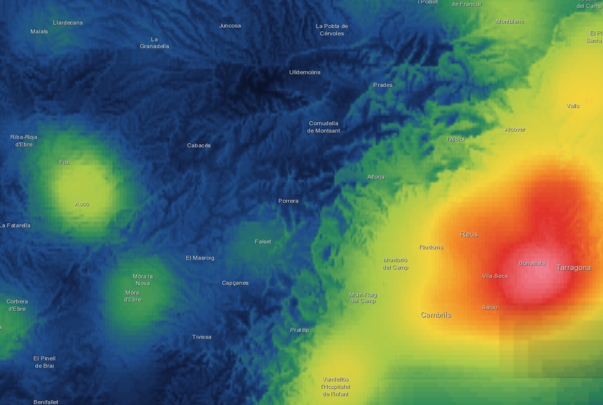

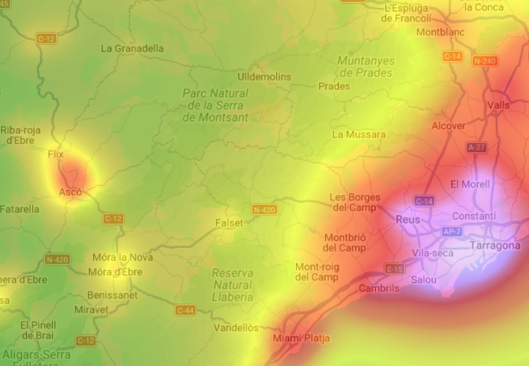

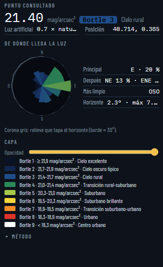

Hacía tiempo que el mapa de https://www.lightpollutionmap.info/ me resultaba pobre para resoluciones locales, dado que no contempla una tamaño de celda suficiente ni la orografía, factor que influye bastante. Las medidas están muy alejadas de la realidad.
Se me ocurrió el otro día utilizar la altimetría de España en celdas de 250m para añadirlo a la capa del sensor VIIRS del satélite Suomi NPP de 2025. El resultado se ha calibrado con medidas reales fotométricas de Madrid, Barcelona, Montsec, Javalambre y Calar Alto. Escala Bortle y magnitudes por segundo de arco cuadrado.
Sería de gran aportación la comparación del mapa con medidas reales. Está optimizado también para usarlo desde el móvil en una salida.
https://website-f23a6ea9.lpo.lfp.mybluehost.me/sky_light/
Detalle de contaminación de luz lateral sobre un punto
Detalle Light pollution map vs. Sky Light

Buenas, después de haber estado viendo  este nuevo mapa de contaminación lumínica con alitimetria pienso que son datos bastante optimistas. No digo que no puedan ser ciertos y que es evidente que  mayor altura la contaminación lumínicq afecta menos y el cielo es más transparente pero se me hace dificil ver zonas con Bortle 2 o 3 en bastante zonas por mucha altura que tenga. No se que pensarán otros pero yo le veo unos datos muy optimistas mas allá de si son ciertos o no . Espero comprobarlo in situ  para ver si es así pero me cuesta creerlo, no porque no esté bien el mapa sino porque personalmente soy bastante pesimista en cuestión de la contaminación lumínica .  Saludos

Entre otros conceptos y supuestos modelados, el artículo de Falchi et al. ya muestra por qué: el problema científico no es solamente tener píxeles pequeños; hay que modelizar la propagación desde las fuentes hasta el cielo del observador. El World Atlas, por ejemplo, calculaba el brillo cenital integrando fuentes hasta 195 km y tenía en cuenta la elevación del observador y la curvatura terrestre, pero explícitamente no incorporaba el apantallamiento de las montañas.
