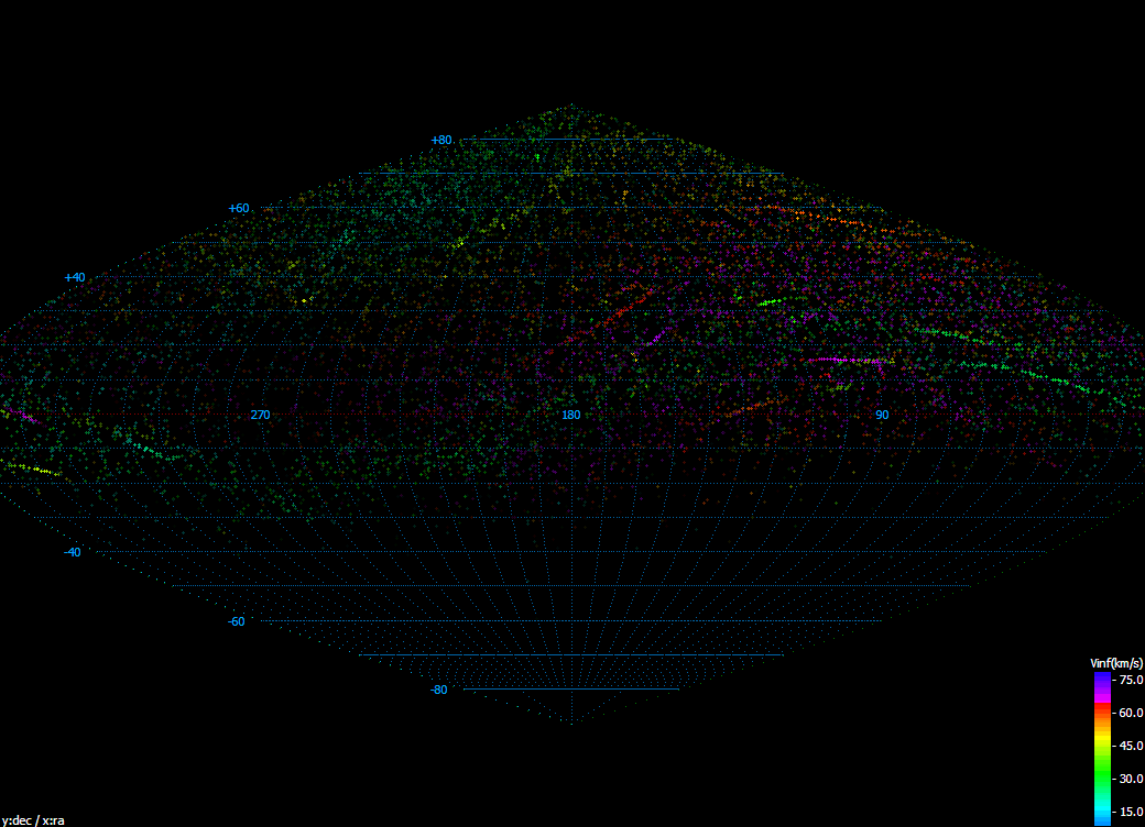

Gráfico de radiantes individuales del análisis del año 2009 sobre todas las longitudes solares,
en coordenadas : ascensión recta (x) y declinación (y).
Cada punto representa una radiante hecha de entre 10 y 10 mil meteoros.
La velocidad es un código de color y la intensidad del radiante (número de meteoros) por el brillo del punto
Los mismos datos anteriores, pero en coordenadas eclípticas heliocéntricas, con el Antihelio en el centro.
