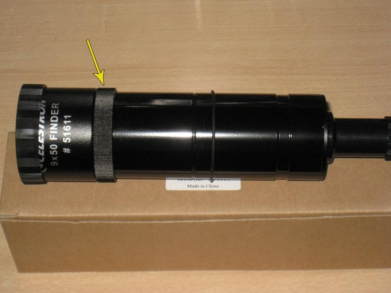

Buscador 8x50 o 9x50 con imagen borrosa o desenfocada: no es un defecto. Hay una rosca de ajuste en la lente frontal — cómo aflojarla, girarla y fijarla con objeto lejano.
Al probar por primera vez el buscador incluido con el telescopio, las estrellas aparecen borrosas — todas, en cualquier dirección. No está roto: los buscadores 8x50 y 9x50 tienen una rosca de enfoque independiente que sale de fábrica sin ajustar.

Hola, como leeréis en mi firma yo tengo un 10" también con un buscador 9x50 y se lo que dices. No esta roto ni nada, teneis que girar la pieza en forma de cilindro que esta al final del buscador,(primero aflojar hacia el lado contrario la otra rosca) normalmente se les da muchas vueltas hasta que esté bien afinado, yo soy principiante también, y bueno una vez afinado ya os dareis cuenta, en teoría una vez ajustado no se tendría que volver a tocar...

Prueba de hacer lo que te dice Pólux, afloja el freno que te indico en la imagen y ves girando el soporte de la lente frontal hasta obtener el ajuste idóneo, después hay que apretar de nuevo el freno y ya está.

muchas gracias¡¡¡¡¡ la verdad que nos estabamos preocupando pero si que funciona
muchas gracias por responder y a disfrutar del telescopio si la noche nos deja

y "enfocado" , con objetos LEJANOS,
no vale la pared de un edificio a 50 metros, hay que buscar algo lejano, kilómetros
Por qué hay que enfocar en objetos lejanos
El buscador óptico tiene una lente de campo con distancia focal fija corta. Para que el ajuste de enfoque sea válido para las estrellas (a distancia infinita), hay que calibrarlo apuntando a un objeto a varios kilómetros de distancia — un antena, una torre, un edificio alejado. Una vez ajustado correctamente,
el enfoque no debería tocarse más
: las estrellas, la Luna y cualquier objeto astronómico están a distancia efectivamente infinita para la óptica del buscador.
