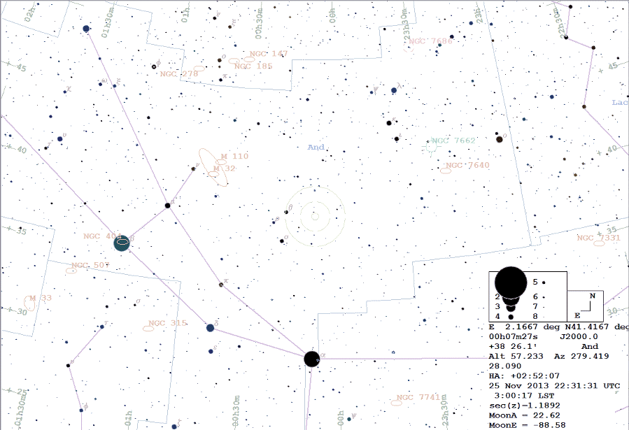

mapa de la constelación de Andrómeda y sus <br />numerosas galaxias
La observación de objetos celestes desde entornos urbanos es un desafío. La contaminación lumínica es el principal obstáculo, especialmente para objetos de brillo superficial bajo como M31, la Galaxia de Andrómeda. Este artículo intenta responder si es factible observarla desde la ciudad y qué factores influyen en su visibilidad.
La naturaleza de M31 y su brillo superficial
M31 tiene una magnitud aparente de 3.5, lo que teóricamente la hace visible a simple vista. Sin embargo, su luz está "esparcida" en un área extensa, mayor que la Luna llena (aproximadamente 3° en el cielo). Esto reduce su brillo superficial, haciendo que sea difícil de percibir en condiciones de contaminación lumínica.
- Brillo superficial: Al tratarse de un objeto extenso, la luz por unidad de área es mucho menor que la de un punto estelar. Desde cielos oscuros, con una magnitud límite visual de 6.0 o superior, M31 es visible incluso a simple vista. Desde la ciudad, con cielos afectados por contaminación lumínica, es prácticamente imposible detectarla, aunque esté directamente en el campo de visión.
Factores limitantes: (cuando no vemos el objeto, porque?)
1. Contaminación lumínica: En áreas urbanas como Barcelona, el brillo del cielo supera con creces el brillo superficial de M31.
2. Adaptación visual: La visión nocturna requiere tiempo y oscuridad total, algo raro en entornos urbanos.
3. Contraste insuficiente: Incluso con telescopios o binoculares, el bajo contraste entre M31 y el cielo urbano dificulta su detección.
